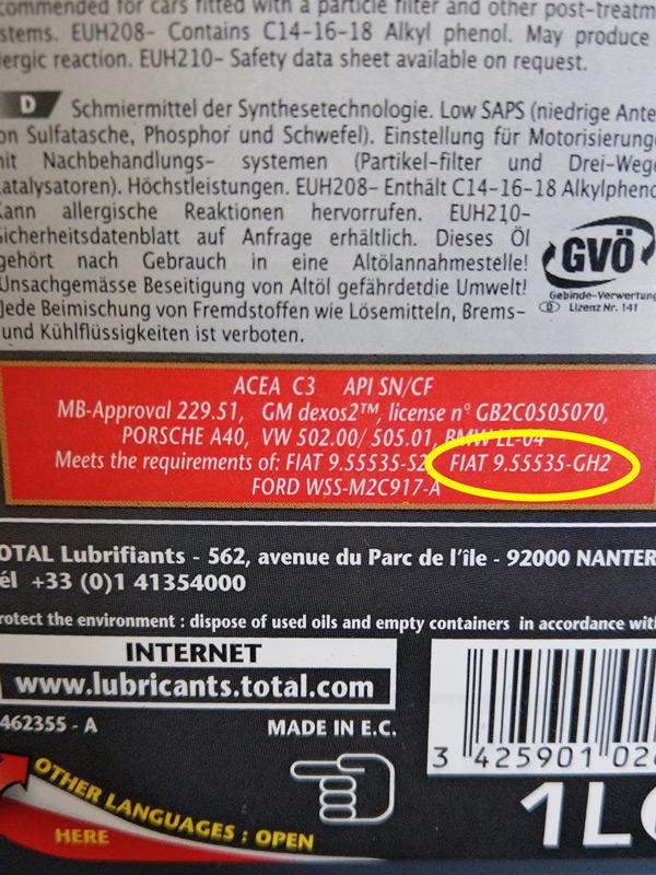

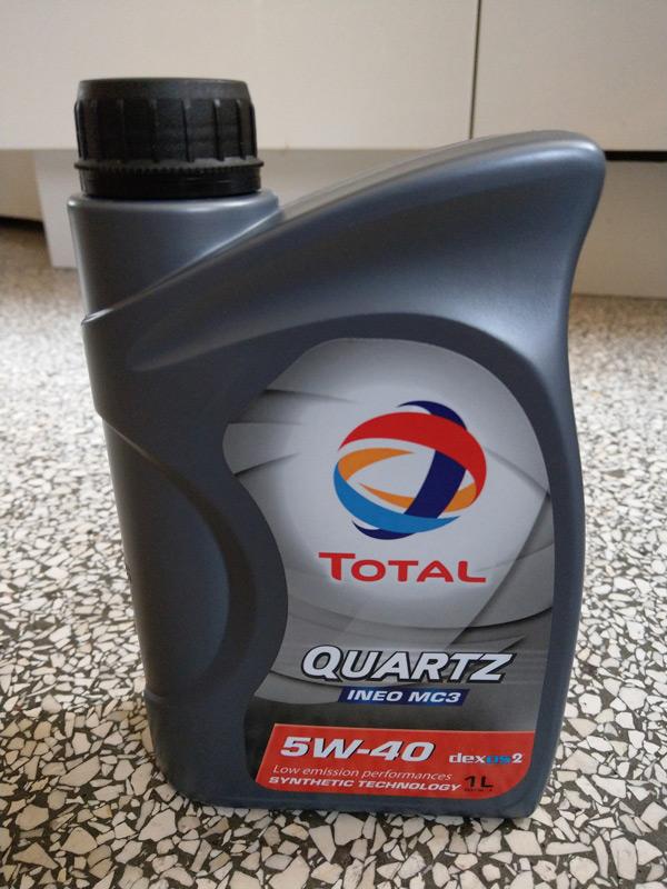

Finalement j'ai opté pour la Total Quartz INEO MC3 parce qu'elle répond aussi à la norme Fiat 9.55535-GH2. Et parce que son prix est raisonnable à ~7€/L, par rapport à la nouvelle Selenia Quadrifoglio vendue ~20 €/L.

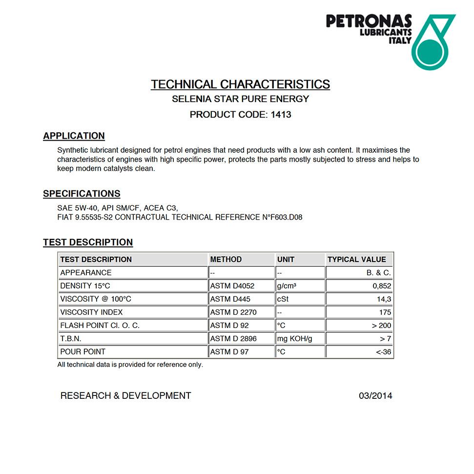

J'ai trouvé quelques éléments des réponses sur les 3 références Petronas Selenia. On y voit des différences entre S2 (préconisée dans le manuel) et GH2(qui remplace la S2). Mais pas de différences entre la Sport Power et la Quadrifoglio. Quadrifoglio qui est distribuée en bidon métal "haut de gamme" de 2L au lieu du bidon plastique de 5L. Après, qu'est-ce que ça change pour le moteur ? Je n'en sais rien. 😄
Merci. 🙂 Mais je cherche toujours une réponse à ma question initiale : Est-ce qu'on connait la différence entre les normes Fiat 9.55535-GH2, Fiat 9.55535-S2 et une huile ACEA C3 normale ? Pour ce qui est des tours par minute, je fais régulièrement 400 km sur la Autobahn, et j'en profite.
La Quartz Ineo c'est celle que j'avais cité plus haut… sauf en 5w30 au lieu de 5w40
Pour les vendeurs en Allemagne, ils ne l'ont plus en stock. La Selenia Sport Power était à 9€/L, pas donné mais ça restait raisonnable. La remplaçante coûte le double, et c'est bien pour ça que je pose la question. Et la Total se trouve à 7-8€/L. Est-ce qu'on connait la différence entre les normes Fiat 9.55535-GH2, Fiat 9.55535-S2 et une huile ACEA C3 normale ? La ACEA C3 n'est pas mentionnée dans ton lien tonton77, ça s'arrête à "B". Et il y même du "D" aussi. Et sache que le TBI monte à plus de 3500 rpm sans problème, ce n'est pas un diesel. 🙂
Ayant fait mes vidanges avec la Selenia Sport Power 5W40, je viens de constater que cette huile n'est plus disponible chez Petronas. Elle a été remplacée par la Selenia Quadrifoglio 5W40… qui a doublé de prix à 36€ le bidon de 2L. Sachant qu'il faut un peu plus de 5L pour une vidange. Donc ma question concerne la spécification Fiat 9.55535-GH2 requise pour ce moteur. Est-ce qu'elle est vraiment si unique est exigeante, où est-ce qu'on peut en faire abstraction ? Sinon, j'ai trouvé seulement deux autres huiles avec cette spécification : Total Quartz INEO MC3 5W40 Ravenol VST SAE 5W-40 Je pense prendre la Total, ne connaissant pas la marque Ravenol.
