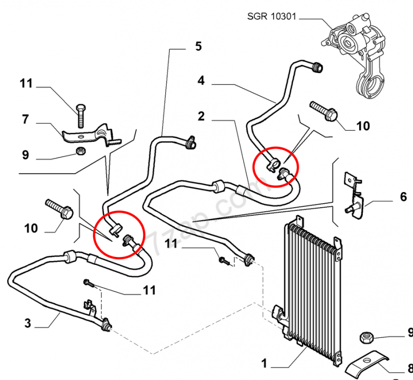

Effectivement il y a un radiateur d'huile, apparemment il y à des raccord à mis chemin sur les durites d'huile. Peut être qu'en les démontent l'huile pourrais sortir, âpres le moteur et conçue pour fonctionné avec une vidange partiel au bout de plusieurs vidange toute l'huile est remplacé. Par contre je te dé-conseil de touché aux fixations des durites sur le radiateur, ces radiateurs en alu sont très très fragile ! -

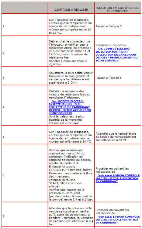

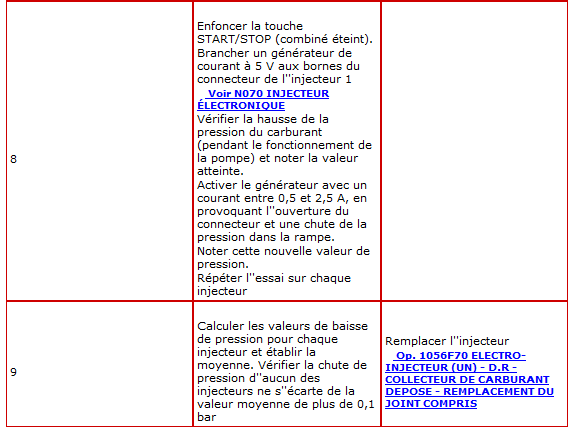

Sur le V6 Holden c'est une injection directe la premier pompe emmène l'essence jusqu’à la pompe haute pression qui est pris sur l'arbre à came situé tout à lavant de la voiture (AAC échappement banc 2). Voila la procédure de contrôle de l'injection. Tu une valise pour voire les valeur de pression et de température de ton moteur ? Je commencerais par vérifier que la pression de la rampe à injection ne chute pas trop vite (n°7), peut être le régulateur ou la pompe qui est fatigué. Tu à la RTA de ta voiture ici : SI jamais tu à besoin de pièces, j'en est pas mal, le bloc est HS suite à un manque d'huile mais l'injection doit être bonne. -
