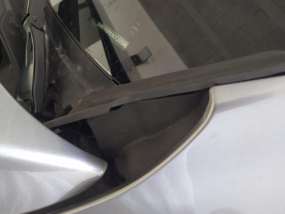

Morceau de mousse trouvé dans compartiment moteur
sujet a répondu à un vevegely de vevegely dans Alfa Romeo Stelvio
j'ai trouvé , merci pour l'info voir la photo apres avoir remis le bout de mousse Effectivement il y a une semaine France Pare brise m'a remplacé le parebrise, il a omis de remettre la mousse. -
Trouvé lors d'une recharge d'eau de lave glace !! -
Oui j'ai vu mais je voudrai savoir ou cela va ? Je l'ai trouvé en ouvrant le capot moteur , sur la droite posé ou un peu coincé entre le phare et l'aile. De l'autre coté , rien -
sur le bord droit sur le phare en ouvrant le capot moteur. cest donc l'inverse et de ce coté y a til une mousse sur le devant? voir fleche rouge -
Un morceau de mousse avec un numero50557578 etait sur le bord droit sur le phare en ouvrant le capot moteur. Quelqu'un pourrait me dire si il trouve ce gente de joint mousse ( surement pour l'etanchéité) afin que je le remette à sa place.
