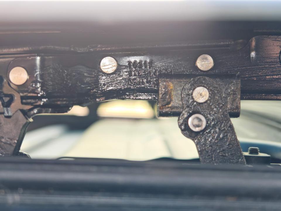

Hello, j'ai démonté les moteurs mais impossible de faire bouger la vitre. J'ai vu que la patte de droite était mal relevé, je l'ai donc relevé à l'aide d'un tournevis. J'ai remonté les moteurs et redescendu le toit, le résultat est convainquant. Je vais rouler tout à l'heure avec un peu de vitesse pour voir s'il y a toujours une dépression qui se fait par le toit (sifflement)

Ah zut, il ont sûrement mal remonté cette partie là alors. Je vais commencé à démonter des demain. Je te tiens au courant. L’apprentissage n'avait rien changé.

Hello ! Depuis que j'ai acheté la voiture l'hiver dernier, j'ai eu des bruits de sifflements provenant du toit ouvrant. J'ai "résolu" le problème en fixant une bande de joint caoutchouc côté vitre pour limité le phénomène le temps que je regarde plus sérieusement la cause car je vois bien que le toit ouvrant ferme bien d'un coté et pas complètement de l'autre : Donc maintenant que les conditions météorologiques ainsi que ma motivation vont mieux, je compte bien réparer le toit. Je constate que les deux rails n'ont pas la même position d'un coté par rapport à l'autre. Pouvez-vous me montré sur vos Giulia ou se trouve la patte par rapport au rivets ? Y aurait-t-il des réglages à faire pour corriger ce décalage ? PS : Je constate également que j'ai les nouvelles attaches renforcés ce qui indique qu'il y a déjà eu démontage dans le passé :
