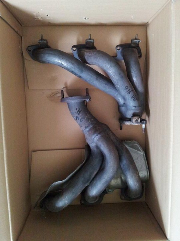

ToxyMaTT Posté(e) le 26 Octobre 2013 Auteur Signaler Posté(e) le 26 Octobre 2013 En attendant je commence déja à recevoir les pièces pour la suivante ...
alfa-V6 Posté(e) le 26 Octobre 2013 Signaler Posté(e) le 26 Octobre 2013 Tu vas changer les collecteurs?
Administrateur Commandatore Posté(e) le 26 Octobre 2013 Administrateur Signaler Posté(e) le 26 Octobre 2013 J'avais pas encore calculé que tu ajoutais une 156 à ta collection!
alfa-V6 Posté(e) le 26 Octobre 2013 Signaler Posté(e) le 26 Octobre 2013 Dur de se passer de l'Arese quand on y a gouté
freelancer.55 Posté(e) le 26 Octobre 2013 Signaler Posté(e) le 26 Octobre 2013 hé mais pas de porte sonde ???
Administrateur Commandatore Posté(e) le 26 Octobre 2013 Administrateur Signaler Posté(e) le 26 Octobre 2013 Ils ne sont pas après?
ToxyMaTT Posté(e) le 26 Octobre 2013 Auteur Signaler Posté(e) le 26 Octobre 2013 hé mais pas de porte sonde ??? Yep ... je croyais que je l'aurais, mais apparement ce sont des collecteurs de GTV CF1 ... donc sans la sonde Tant pis, je demanderais à Laco de me rajouter un porte sonde dans le paquet et je souderais ça avant la pose ! Les collecteurs je pense pas les bander ... du coup est-ce que ce serait mieux de monter la tôle pare chaleur entre le collecteur avant et le radiateur ? Est-ce que la tôle des collecteurs CF3 peut s'adapter (même avec un peu de bricole) ?
ToxyMaTT Posté(e) le 26 Octobre 2013 Auteur Signaler Posté(e) le 26 Octobre 2013 Ils ne sont pas après? La lambda du banc avant est sur la FP, celle du banc arrière sur le collecteur (sur les CF2 / CF3) Sur les CF1 il n'y a qu'une sonde, juste avant le cata ... ceci explique pourquoi les collecteurs GTV CF1 et 156 2.5L ph1 n'ont pas le trou
ToxyMaTT Posté(e) le 26 Octobre 2013 Auteur Signaler Posté(e) le 26 Octobre 2013 Dur de se passer de l'Arese quand on y a gouté A qui le dit tu ...
freelancer.55 Posté(e) le 26 Octobre 2013 Signaler Posté(e) le 26 Octobre 2013 Yep ... je croyais que je l'aurais, mais apparement ce sont des collecteurs de GTV CF1 ... donc sans la sonde Tant pis, je demanderais à Laco de me rajouter un porte sonde dans le paquet et je souderais ça avant la pose ! Les collecteurs je pense pas les bander ... du coup est-ce que ce serait mieux de monter la tôle pare chaleur entre le collecteur avant et le radiateur ? Est-ce que la tôle des collecteurs CF3 peut s'adapter (même avec un peu de bricole) ? perso, ils ne sont pas bandés. par contre, j'ai acheté la tôle de protection pour le collecteur avant car ça chauffe fort, quand les ventilos s'enclenchent ça souffle fort chaud au niveau des ailes et les ventilos ramassent de la chaleur
ToxyMaTT Posté(e) le 28 Octobre 2013 Auteur Signaler Posté(e) le 28 Octobre 2013 Pour la tôle je verrais pour récupérer celle des collecteurs avec précata ... faisable ? Ou il faut absolument la tôle des collecteurs CF2 ? D'ailleurs on la trouve encore chez Alfa ? Après y'a pas mal d'auto qui tournent sans protection sur les collecteurs ... donc même si le radiateur rammase plus ça doit être faisable ? Sinon la bonne nouvelle du soir, mes FPs EL sont prêtes !!!! Elles partent mercredi !! :P

freelancer.55 Posté(e) le 28 Octobre 2013 Signaler Posté(e) le 28 Octobre 2013 cool pour les FPel. moi, je suis resté 1 an sans protection thermique mais je préfère en mettre car ça diffuse énormément de chaleur à l'arrêt. je les ai acheté chez Stock-it. les protections de CF3 ne vont pas du tout
