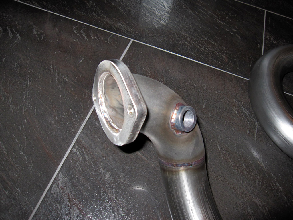

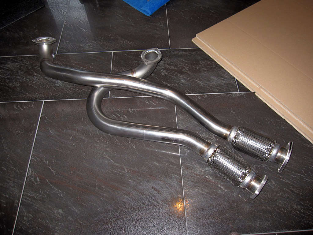

jack75 Posté(e) le 15 Mars 2011 Auteur Signaler Posté(e) le 15 Mars 2011 Hello Ce n'est pas parce que miss GTA a une nouvelle copine qu'il faut la délaisser pour autant Pour qu'elle ne soit pas triste, quelques photos de son cadeau, en provenance de Slovaquie, petits cadeaux qui viendront se greffer sur des collecteurs de GTV, traités céramique, le tout connectés avec des jolies sondes lambdas toutes neuves; sans vouloir paraphraser un éminent membre et modérateur du forum, si c'est pas de l'amour ça

jack75 Posté(e) le 15 Mars 2011 Auteur Signaler Posté(e) le 15 Mars 2011 commande spéciale de slovaquie, via un (bon) soudeur qui a fait des front pipes sur mesure avec un gabarit, adaptés à une config à base de collecteurs de GTV.
ToxyMaTT Posté(e) le 15 Mars 2011 Signaler Posté(e) le 15 Mars 2011 Belles pièces pour de la fabrication sur mesure !
Administrateur Commandatore Posté(e) le 15 Mars 2011 Administrateur Signaler Posté(e) le 15 Mars 2011 commande spéciale de slovaquie, via un (bon) soudeur qui a fait des front pipes sur mesure avec un gabarit, adaptés à une config à base de collecteurs de GTV. Et alors... gain envisagé...?
jack75 Posté(e) le 16 Mars 2011 Auteur Signaler Posté(e) le 16 Mars 2011 Les front pipes EL apportent du couple à mi régime et les collecteurs sans precata de la puissance dans les tours. J'ai noté avec mes FP EL un fonctionnement plus doux du moteur et ceux qui ont mis des collecteur sans precat trouvent leur moteur plus vif dans les tours, il ne "régule" plus (ou moins) entre 6500 et plus de 7000.
Administrateur Commandatore Posté(e) le 16 Mars 2011 Administrateur Signaler Posté(e) le 16 Mars 2011 Interessant... Et le fait d'oter les précatas influe sur la pollution?
jack75 Posté(e) le 16 Mars 2011 Auteur Signaler Posté(e) le 16 Mars 2011 A froid oui mais c'est tout. Si tu passes le CT moteur froid, il ne sera pas ok sans les precatas. A chaud, pas de souci, le but des precata étant de diminuer la poll de l'arese à froid, ensuite ce sont les 2 catas centraux qui prennent le relais.
Administrateur Commandatore Posté(e) le 16 Mars 2011 Administrateur Signaler Posté(e) le 16 Mars 2011 ok. Et, ça t'a couté cher cette affaire...? Parce que je ne te cache pas que ça me tente...
freelancer.55 Posté(e) le 16 Mars 2011 Signaler Posté(e) le 16 Mars 2011 (modifié) magnifiques tes FP combien t'on coûté ces beautés ? j'ai un ami qui pourrait en faire mais sans modèle pas faisable Modifié le 16 Mars 2011 par freelancer.55
jack75 Posté(e) le 16 Mars 2011 Auteur Signaler Posté(e) le 16 Mars 2011 Le gars arrête. Il faisait ça en parallèle de ses autres clients et en fait, il y a eu un certain succès via le site alfaowner, pas mal de personnes ont fait appel à lui mais il arrête car il ne peut plus suivre. Je vais demander confirmation à la personne qui fait l'intermédiaire avec ce soudeur, je vous dirai.
