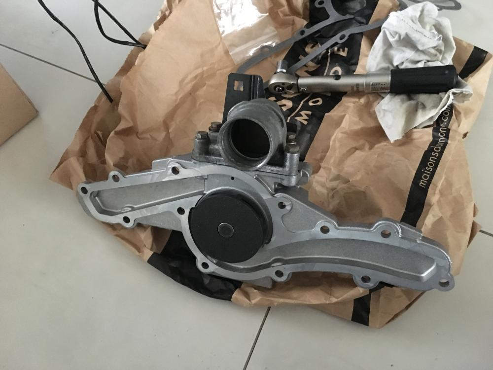

ALex95 Posté(e) le 22 Décembre 2017 Auteur Signaler Posté(e) le 22 Décembre 2017 Ancienne pompe à eau. je vais remonter la nouvelle aujourd'hui et changer certains joints. Je ferais des photos
ALex95 Posté(e) le 22 Décembre 2017 Auteur Signaler Posté(e) le 22 Décembre 2017 Pompe à eau montée. On y crois LOL 😂 c'est la distri la plus longue de l'histoire
dirty Posté(e) le 22 Décembre 2017 Signaler Posté(e) le 22 Décembre 2017 Faut y croire, ça va tout seul .

ToxyMaTT Posté(e) le 26 Décembre 2017 Signaler Posté(e) le 26 Décembre 2017 Pompe à eau métal du coup la nouvelle ? Bon courage pour la distri
