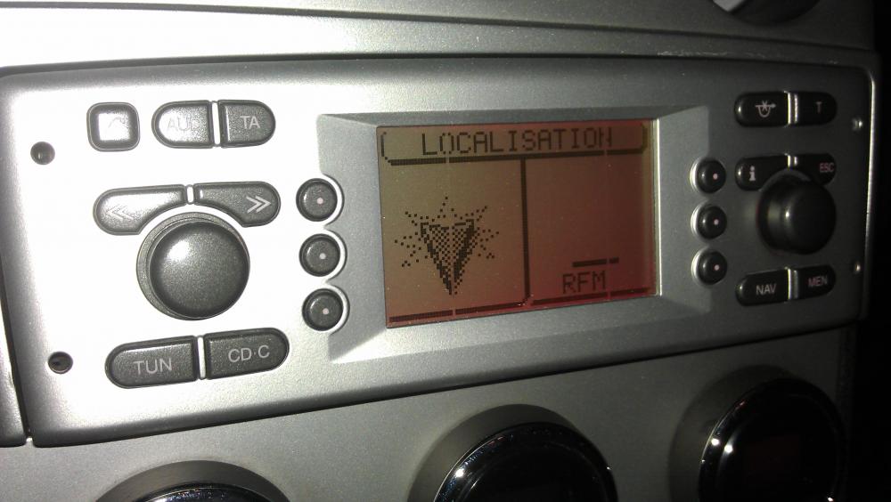

silversurfer76 Posté(e) le 1 Avril 2013 Signaler Share Posté(e) le 1 Avril 2013 (modifié) Bonsoir, Mon autoradio GPS Blaukpunk rns4 fontionne tres bien mais des lignes verticales disparaissent, quelqu'un a t'il deja eu le cas et ya t'il un moyen de solution ce probème ? merci de votre aide si vous connaissez une solution. Modifié le 4 Juillet 2013 par commandatore Lien vers le commentaire Partager sur d’autres sites More sharing options...
Papa_Marco Posté(e) le 1 Avril 2013 Signaler Share Posté(e) le 1 Avril 2013 Salut, J'ai changer l'autoradio. Lien vers le commentaire Partager sur d’autres sites More sharing options...
Rom1 Posté(e) le 5 Avril 2013 Signaler Share Posté(e) le 5 Avril 2013 C'est la "vieillerie"... Tu te retrouves avec des lignes de pixels morts. Ce sont des fuites de liquide dans la dalle. Tu n'y peux pas grand chose à part soit fair echange rla dalle (mais le prix doit certainement être aussi cher qu'un nouveau poste), soit changer de poste tout simplement... Lien vers le commentaire Partager sur d’autres sites More sharing options...

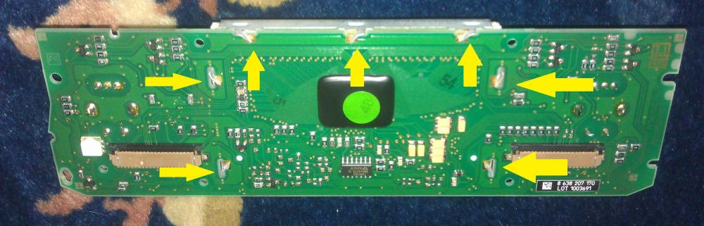

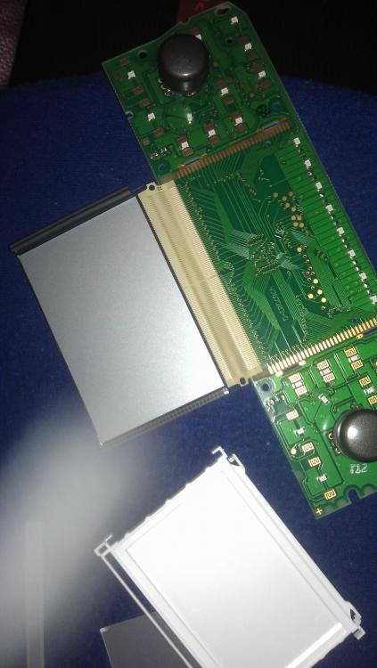

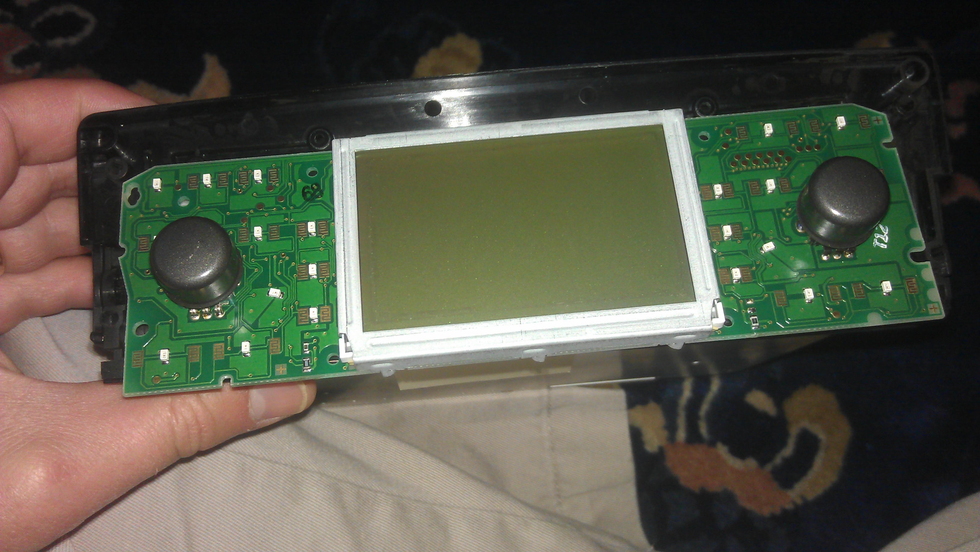

Administrateur Commandatore Posté(e) le 2 Juillet 2013 Administrateur Signaler Share Posté(e) le 2 Juillet 2013 (modifié) Démontage du poste RNS4 : A l'aide d'un tournevis Torx T6, on défait les 8 petites vis derrière la façade basculante. La face avant se détache alors (attention à ne pas faire tomber toutes les touches! Une photo de la face avant pourrait être utile...). Il faudra alors défaire les 2 nappes qui relie la façade au poste, très délicatement, en tirant de chaque côté des nappes, des petits tétons de blocage. On isole alors la platine en question : Pour libérer l'écran LCD, il faut détordre au dos de la platine, des pattes métalliques d'un cadre qui maintient l'écran sur la carte. C'est là que le démontage s'arrête et que l'on constate que l'on ne peut remplacer QUE l'écran (comme sur les ODB) car celui-ci est relié par une nappe à la carte et ça ne peut se décrocher sans le détériorer. Il faut donc qu'on arrive à trouver cette fameuse platine... Modifié le 18 Janvier 2017 par Commandatore Remise en ligne des photos Lien vers le commentaire Partager sur d’autres sites More sharing options...
