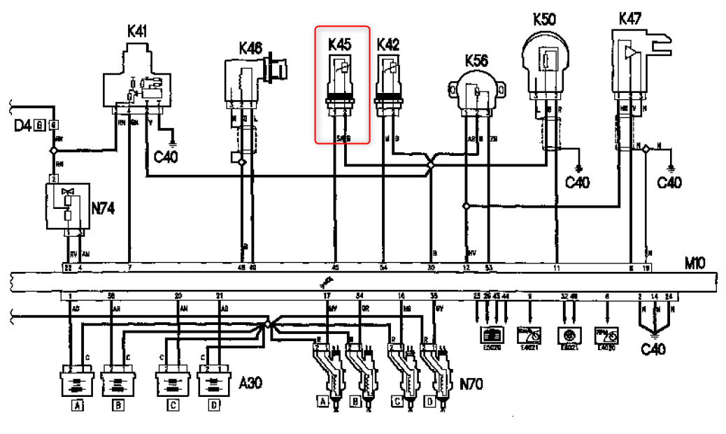

starlud Posté(e) le 4 Août 2022 Signaler Share Posté(e) le 4 Août 2022 Bonjour, Voila j'ai un souci avec une 156 que je viens d'acheter, c'est un 1.6 TS de 2000 avec 106 000km. La température moteur monte au tableau de bord sans que le ventilateur ne se met en marche. Je l'ai vu monter jusque la graduation entre le 90 et 130°. Je dois avouer que cela m'inquiète un peu !! J'ai déjà fait pas mal d'essai mais je suis a court d'inspiration 😕 - Tout d'abord le ventilateur fonctionne : Brancher directement sur la batterie (avec un fusible au cas ou,) il démarre. - Ensuite j'ai fait des tests sur le relai vitesse 2 : Le J31 : J'ai placé la borne 30 de cette prise (en enlevant le relai) à la masse (pour simuler la commande du relai. Le ventilateur démarre bien !! - Ensuite j'ai tester le relai en lui même : Environ 75Ohms sur les bornes de commande, en y mettant un 12V entre ces bornes, on entend bien un "tic" et j'ai une continuité entre les borne de puissance donc pour moi c'est OK ! C'est à partir de maintenant que cela devient "drôle" - Aussi bien dans le Elearn que sur Eper et le RTA, cela parle de 2 sondes de température, une à 3 poles sur le thermostat qui gère l'injection et le ventilateur et une seconde à 2 poles sur la culasse directement connecter à la jauge au tableau de bord et l'indicateur de surchauffe : - Capture Elarn du montage : - Confirmation Eper : Référence de la sonde à 2 pôles 7762300 (avec un déclenchement du voyant de surchauffe à 120°C) Caractéristique de la sonde : La sonde du thermostat est dans la section 10226 : Référence de la sonde 3 poles 46474712 qui est en faite une double sonde (peut être par sécurité) De plus en regardant les schéma électrique de la RTA, on voit bien qu'il y a 2 sondes distincts qui servent à ces 2 fonctions : Gestion moteur et ventilation : Affichage de la température et témoin de surchauffe : Les 2 composants /sondes en question : Ca s'était pour la théorie ! Maintenant dans la pratique ca se corse ... Voila une photo de mon montage : Il ne me manquerait pas comme une sonde ou il y a le bouchon ?? Je m'y perd complétement, j'y comprend plus rien ... Comment est donc remonté cette température au tableau de bord ?? De plus j'ai entendu dire que si on débranche la sonde de gestion moteur le ventilateur est activé par sécurité, j'ai fait le test et hormis un voyant de défaut d'injection au tableau de bord, le ventilateur n'a pas démarré 😕 Mon dernier test a été de brancher mon outil de diag (un autel) pour voir la température dans le calculateur et la c'est le drame !! Il me remonte un -30.4Deg./Cent ..... WTF c'est quoi cette valeur !! Le moteur n'était pas chaud mais pas gelé non plus, à l'arrêt depuis environ 2 bonne heures .... Et quand j'ai démarré, les valeur sont devenu n'importe quoi.... J'y comprend plus rien, je suis a 2 doigt de péter un câble ^^ Quelqu'un pourrait me filer un coup de main ou me donner un piste.... J'ai plus d'idée la .... Par avance merci et désolé pour le pâté lol Bonne soirée, Ludo Lien vers le commentaire Partager sur d’autres sites More sharing options...

starlud Posté(e) le 8 Août 2022 Auteur Signaler Share Posté(e) le 8 Août 2022 J'ai réussi à réparer !! J'y ai passé le week end, j'ai tout désossé pour comprendre comment ca marchait et trouver le problème .... Donc non pas de problème de sonde, c'est mon outil de diag qui merde !! (C'est pourtant quand même un Autel MD 808 Pro !!) Il m'annonce un -30.4 à l'arrêt, quand j'ai démarré je suis passé à un - 2 MILLIONS !!! Et mon ventilateur c'est déclenché à -84 MILLIIONS de Dégrée, cà fait un peu froid quand même lol. Pour la petite explication (ca pourra peut être en aider certain). Sur le thermostat, la sonde a 3 pins et en réalité il y a 2 capteurs ohmique (résistance variable) à l'intérieur de cette sonde. Une qui est directement entre 2 des pins et la seconde qui est entre la dernière pin et la masse. Un de ces capteurs est directement lié au tableau de bord alors que le second et envoyé au calculateur. Pour mon souci maintenant, en réalité j'avais plusieurs problèmes ! Le premier et le plus simple était le relai de petite vitesse qui même si j'arrivé à le forcer, il se déclenchait bien (petit "tic" à l'oreille) mais il ne fermait pas le circuit de puissance !! Donc ca facile .... La ou c'était nettement moins facile, c'est le calculateur qui ne commandait jamais le déclanchement du ventilateur.... Ou de manière très bizarre, genre une demi seconde toutes les x secondes de manière totalement aléatoire mais ne laissant jamais le temps au ventilo de démarrer. Et en fait, ne me demandais pas pourquoi mais j'avais mes prises du calculateur pleine d'huile !!! J'ai tout démonté, tout nettoyé, tout fait sécher et tout remonté, ca fonctionne nickel !! Le ventilateur se met bien en marche quand le sonde au tableau de bord passe juste au dessus des 90°C (93°C en théorie donc c'est cohérent 😉 ) Bon ben j'ai plus qu'à commander le thermostat pour le remplacer. Il est complètement mort, bloquer ouvert tout le temps mais je voulais corriger ce souci de ventilateur avant pour éviter d'aggraver les problèmes de surchauffe. Lien vers le commentaire Partager sur d’autres sites More sharing options...
