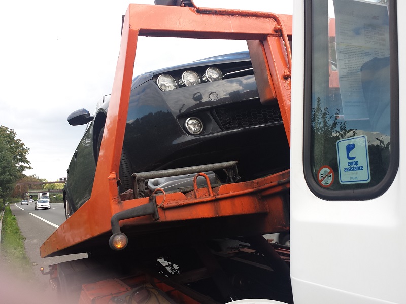

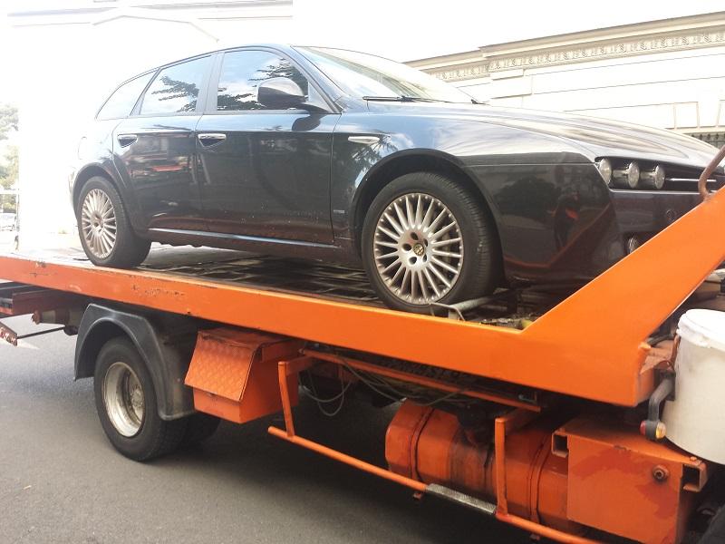

Diimiitrii Posté(e) le 26 Septembre 2015 Auteur Signaler Posté(e) le 26 Septembre 2015 Grosse mauvaise nouvelle.Hier sur l'autoroute le moteur s'est brusquement arrêter pendant une accélération en faisant "TAC TAC TAC TAC".Elle a été remorquée chez Alfa Romeo Boulogne qui sont tres sympa car ils l'ont prit malgré qui sont surcharger car le dépanneur la déposée au milieu de la route devant chez eux et est partit aussitot car aucun autres garages en voulait car "c'est une Alfa Romeo".Ils ont jeté un coup d’œil et ils sont pratiquement sur que la distribution a lachée alors qu'elle a été changer en juillet et depuis j'ai fais 2.000kms ...
