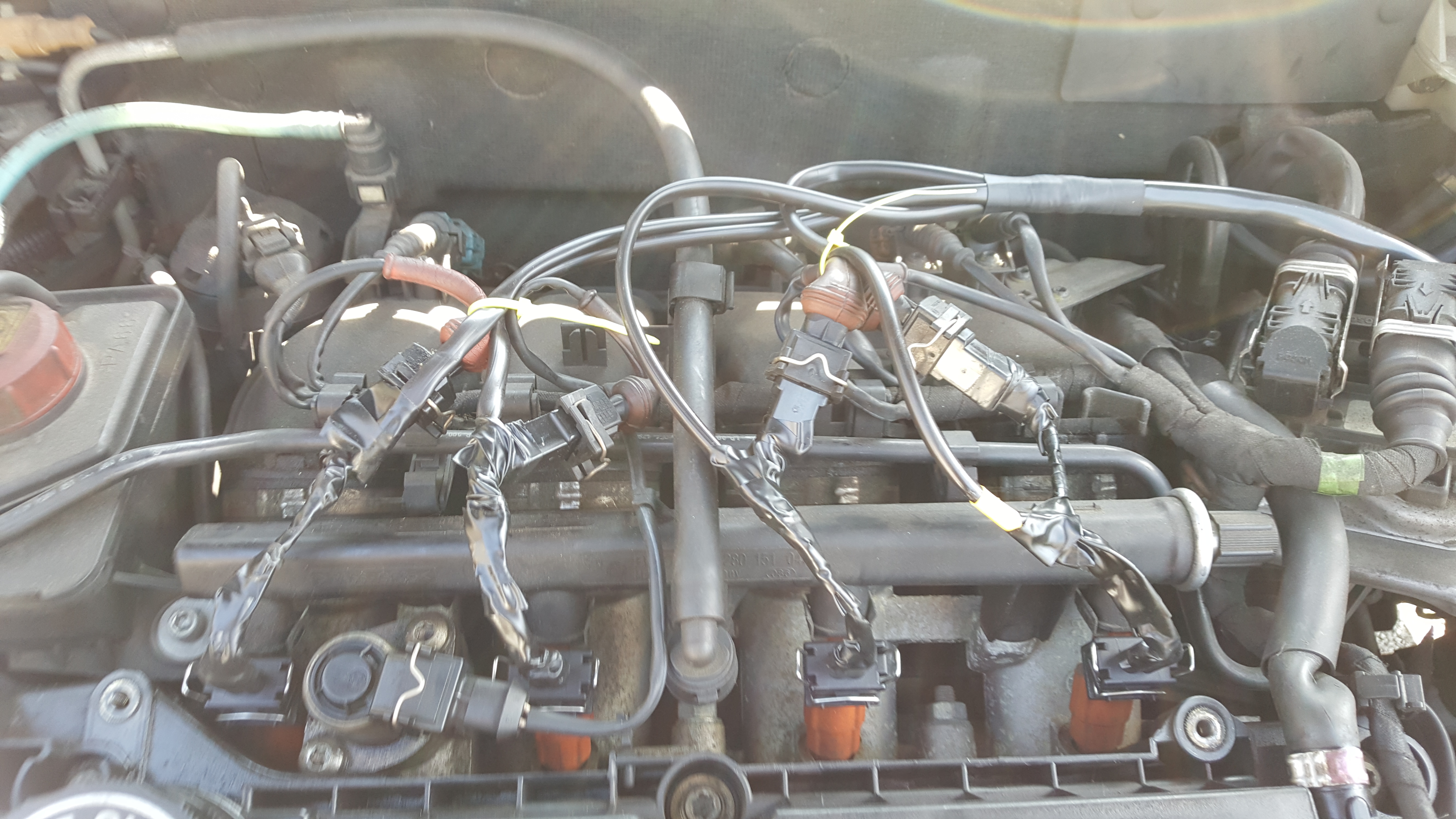

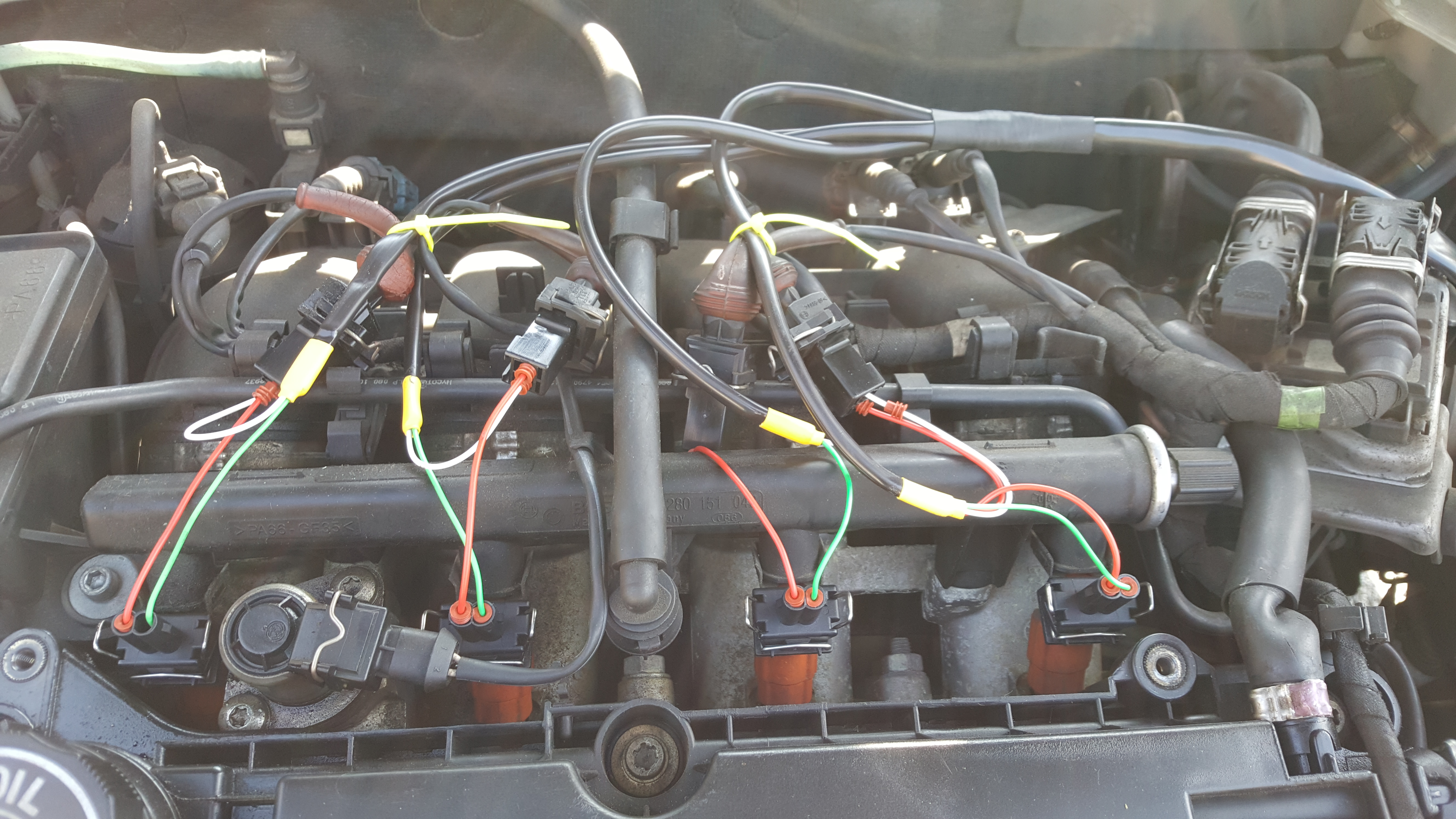

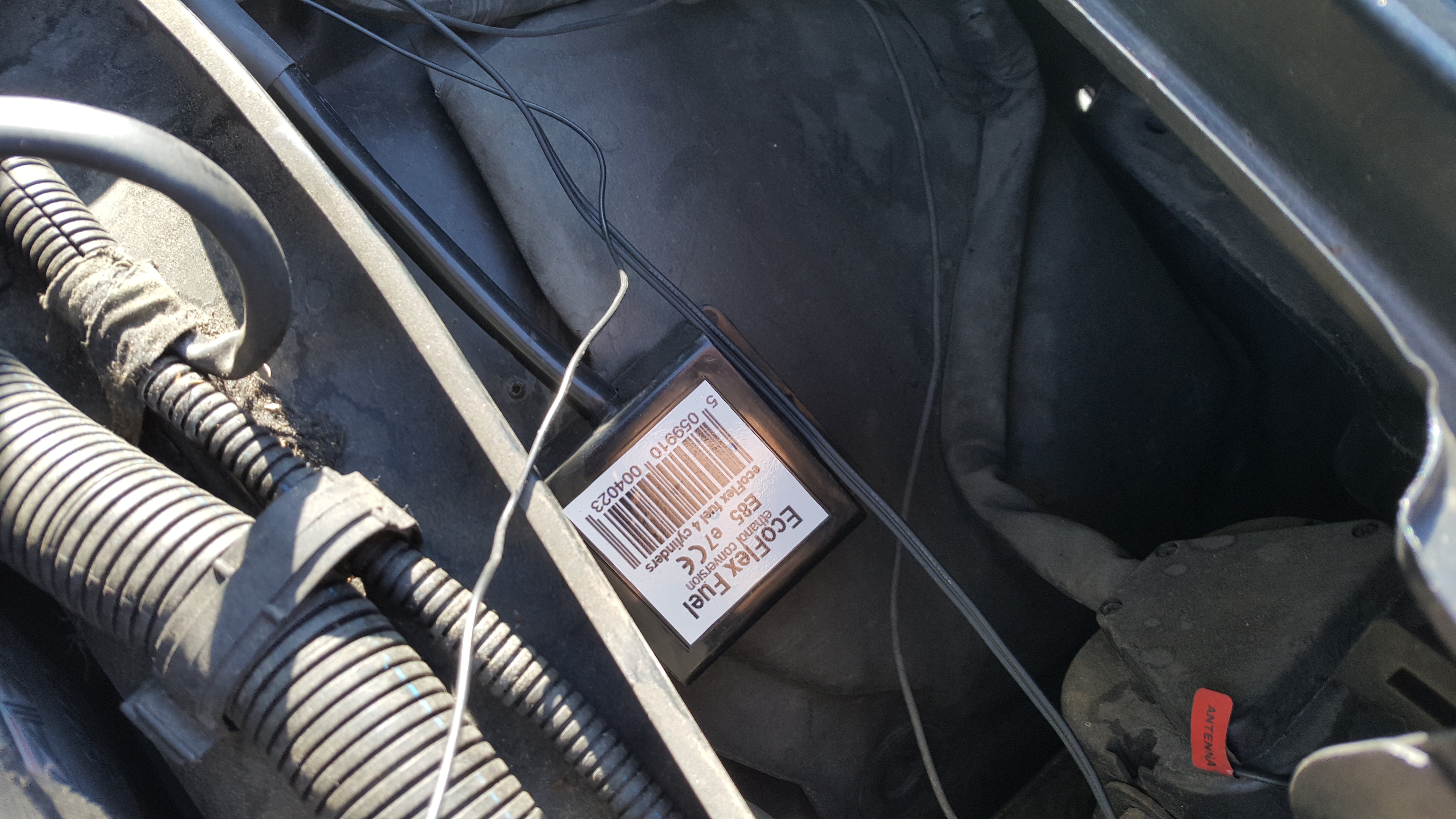

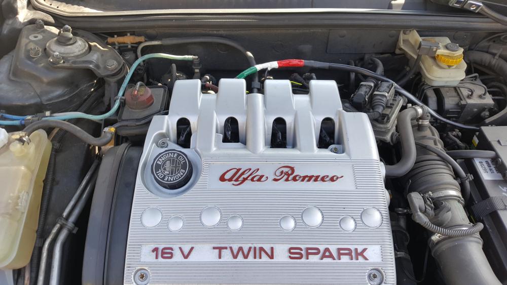

donguigui Posté(e) le 14 Octobre 2017 Auteur Signaler Posté(e) le 14 Octobre 2017 Voici quelques photos du montage, très simple. Donc la, on se branche sur les injecteurs, entre les prises électriques et les injos. On protège un peu le câblage, ça fait plus propre. La sonde de température. Le boitier trouve sa place côté conducteur, sous le cache plastique a côté de la batterie, a l'abri et bien cache lol. On finit de rassembler le câblage, et en avant Guingamp.

Administrateur Commandatore Posté(e) le 16 Octobre 2017 Administrateur Signaler Posté(e) le 16 Octobre 2017 C'est bon ça! Comment il va l'ami Forza qu'on ne voit plus? Sinon, ça fait un sacré plat de nouilles ton truc...! Tu me diras, pour une italienne...
donguigui Posté(e) le 16 Octobre 2017 Auteur Signaler Posté(e) le 16 Octobre 2017 Bah ça va, tranquillou. Ouep comme tu dis, un joli plat de spaghetti. Mais j'ai tout bien rangé donc ça va
Administrateur Commandatore Posté(e) le 16 Octobre 2017 Administrateur Signaler Posté(e) le 16 Octobre 2017 Ça marche son taf ? Il est en forme? C'est vrai que t'as fait des spaghettis, mais t'as fait ça propre. Avec la touche de couleur même!

donguigui Posté(e) le 20 Octobre 2017 Auteur Signaler Posté(e) le 20 Octobre 2017 Après 1000 km, je tombe donc a une surconsommation de 20%, sachant que je n'ai quasi fait que de la ville. Aucun soucis de démarrage a froid, et aucun soucis de fonctionnement..... tout bon pour l'instant.
