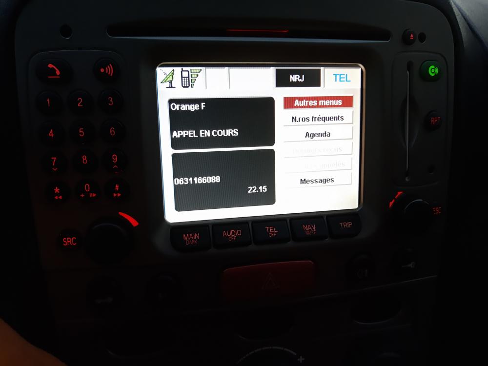

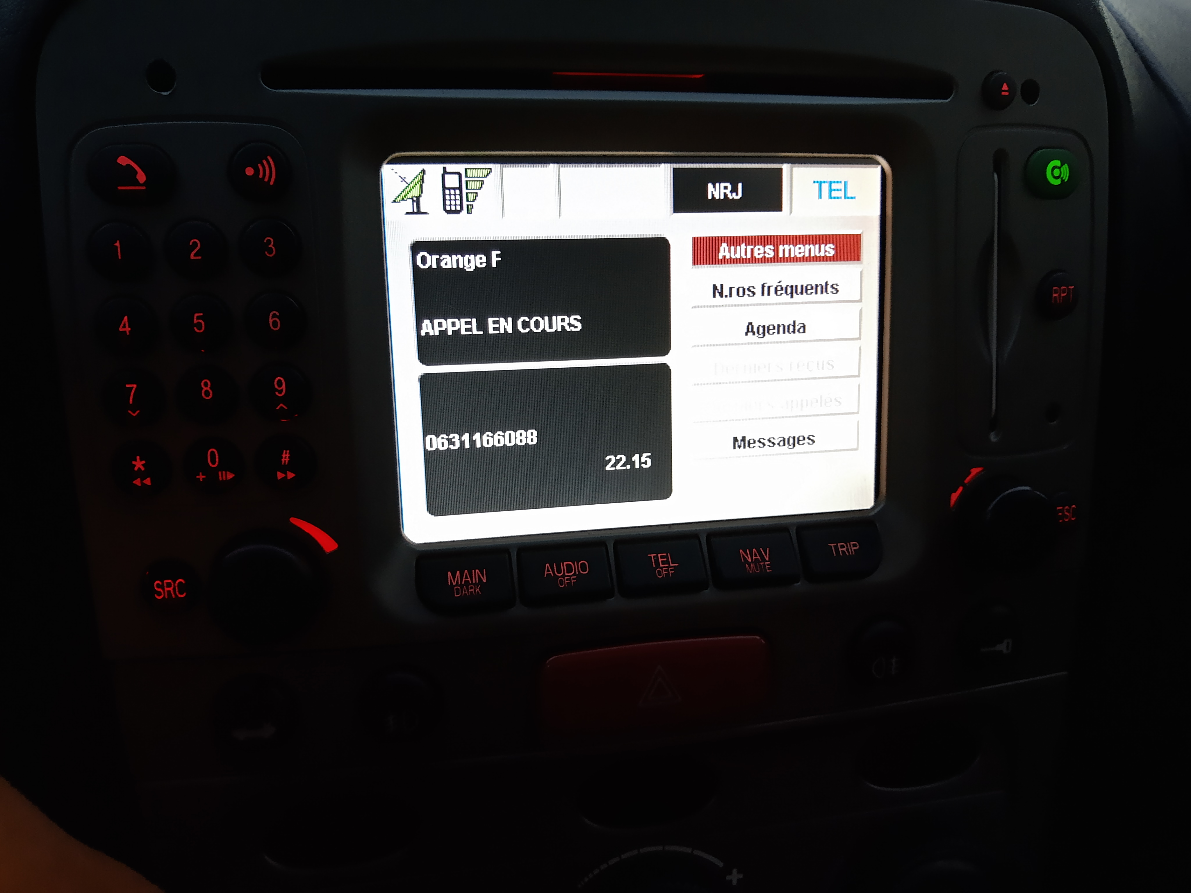

J'avais monte un boîtier yatour quand j'ai eu la voiture au début. Toujours satisfait de mon achat, seule la gestion de la téléphonie me posait soucis. En gros, si appel reçu alors que l'on écoute la radio, il fait appuyer 6 fois sur src pour arriver au chargeur, et ensuite décrocher et appuyer sur lecture.... Pas super pratique. Et le micro déporté n'est pas top, sachant que ma GT est en plus équipée d'un micro, vue qu'elle est équipée du radionav+. Bref, solution trouvée: l'option double sim de Sosh. Je viens de changer d'opérateur, et Sosh propose une deuxième sim téléphone avec son forfait, pour 5€ de plus.... J'ai souscrit, et du coup, j'utilise le téléphone embarqué, avec une qualité de conversation bien meilleure.
C'est marrant, la présentation fait vraiment datée, mais ça marche très bien. Micro de super qualité. A noter que du coup, j'ai du refaire un répertoire avec cette carte sim. Et pour chacun, on peut enregistrer une commande vocale, afin de n'avoir rien a manipuler en roulant.
Si cela marche c'est l'essentiel 👍
C'est top de pouvoir utiliser le matos d'origine! Je suis fan! Sur mon ex 156 GTA j'avais un poste comme ça, avec SIM jumelle et clavier, j'adorais! Très daté comme tu dis, mais ça fonctionne sans prise de tête, sans fils partout, sans connerie à rajouter ou qui pendouille.

Pour le téléphone, c'est exactement le fait de n'avoir aucun fil dégueu qui me plaît. C'est simple, ça marche nickel, what else ? Et pour la musique, le boîtier yatour fait le job.
