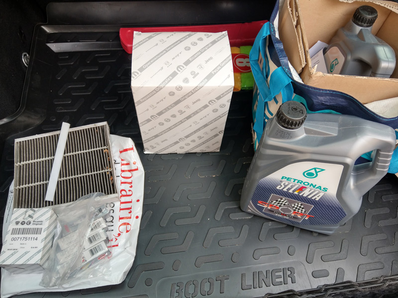

dksp Posté(e) le 30 Mars 2018 Signaler Posté(e) le 30 Mars 2018 Ce matin, on a changé les bougies sur ma 159 TBI à 74 000 km, remplacées par des bougies NGK ILKAR7D6G D'après le carnet d'entretien c'est tous les 70 000 km et sur le site de NGK on peut lire 100 000 km. On a fait la vidange et tous les filtres en même temps. L'huile était limite.
