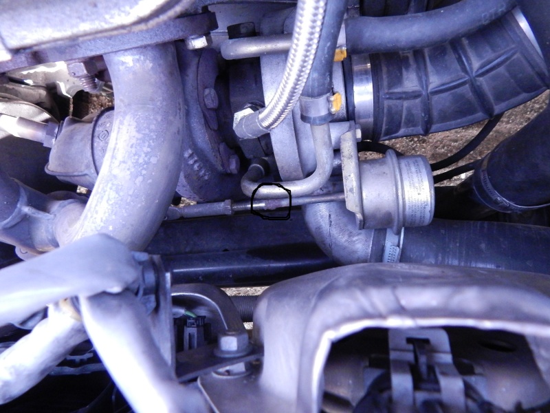

jojodereo Posté(e) le 18 Juillet 2014 Auteur Signaler Posté(e) le 18 Juillet 2014 Capteur reçu, est idem ... Commence a me gaver !!! les pro du turbo, vous en pensez quoi ? fredvr ? alfa v6 ? je resume. j'efface toutes les erreurs pas de soucis ca marche. En roulage normal pas de soucis. si je tape dedans ca marche bien jusqu'à la 3eme vitesse (quand ca commence a tirer) arriver a 5500/6000 tr, on sent une perte de puissance et hop le voyant s'allume. après quelques temps il disparait et reviens a la solicitation suivante . avec le voyant ca continue a fonctionner de la même manière. A savoir que la perte de puissance n'est pas a chaque fois mais dans 80% des cas quand même. L'erreur relevé est "différence pression turbo" On penserai logiquement au capteur de pression turbo, mais y'en a pas la dessus. Débitmètre neuf, et capteur de pression atmo neuf. Je n'ai rien trouvé sur les durites de suspect. Je vais commander une électrovanne, mais elle a l'air de fonctionner (test en alimentation direct et via MES concluant) HELP !!!
jojodereo Posté(e) le 18 Juillet 2014 Auteur Signaler Posté(e) le 18 Juillet 2014 NOuvelle piste, a mon avis cette soudure n'est pas d'origine, du coup la VG est peut etre mal reglé.
