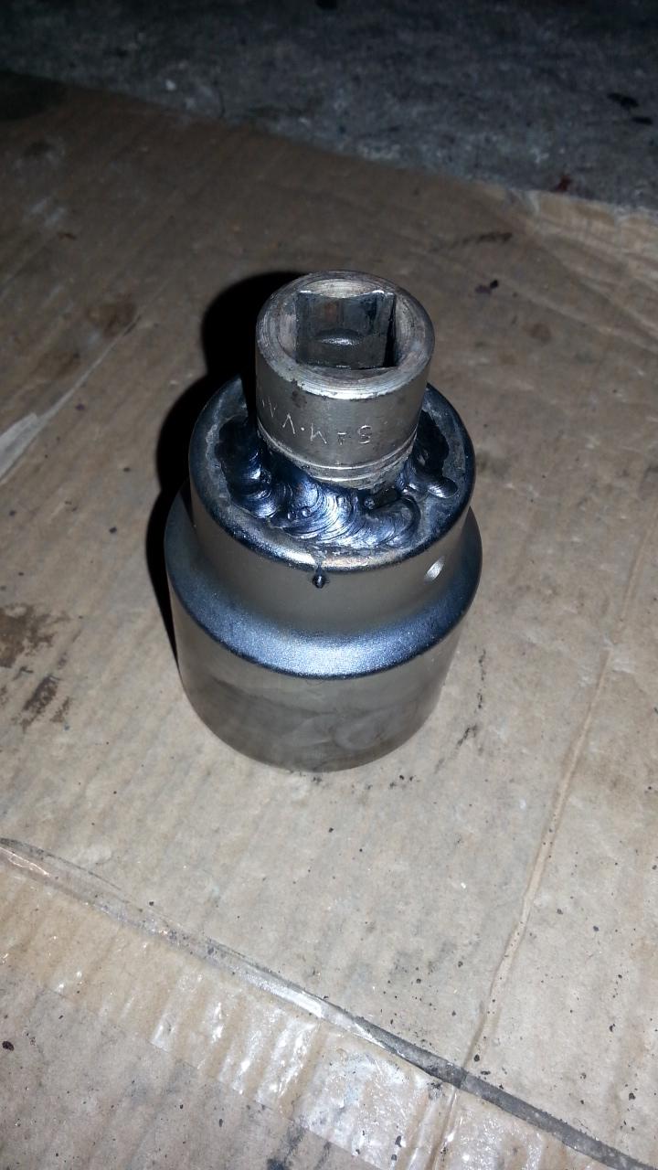

Je suis bien embêté avec l'écrou du vilbrequin de 41.J 'ai dejà pas la douille j'ai une 40 qui rentre avec du mal mais alors pour le désserrer,on peu dire que j'en chi!si j'l'ai dis.

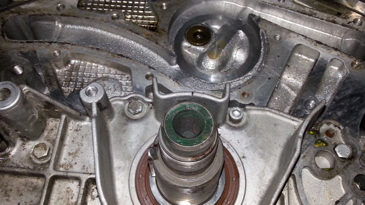

Salut,donc voila j'ai réussi a avoir l'écrou du vilbrequin avec une clé a choc.La courroie est enlevé et le moteur calé.

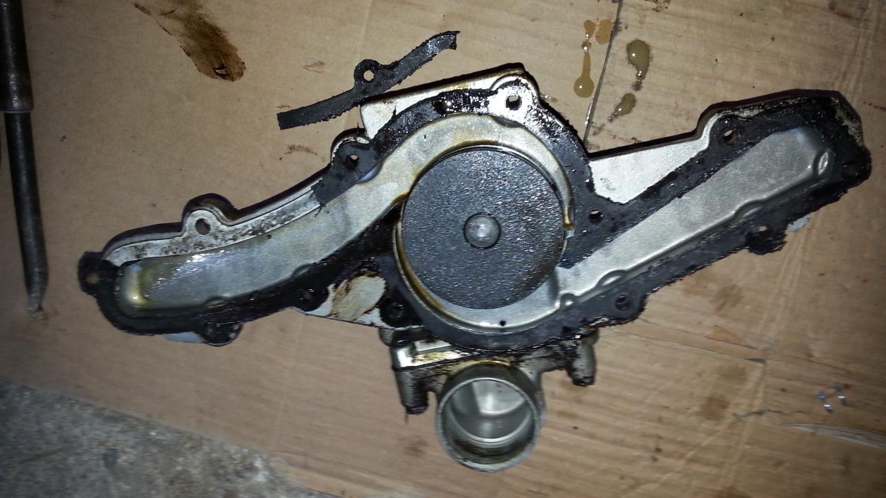

Je viens de finir de retirer la pompe a eau (pour info la pale est en métal),mais pour la sortir il a fallu que je désserre le support moteur pour que celui-ci descende un peu plus.Je vais en profiter pour changer les joints toriques du tubes reliant le termostat.
Douille de 41 avec une autre douille soudée pour la s'adapter sur la clé a choc(1/2)

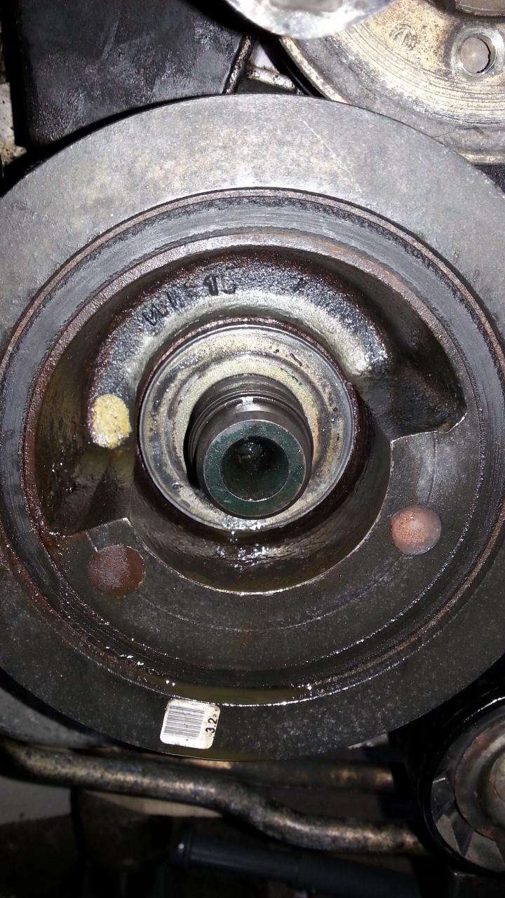

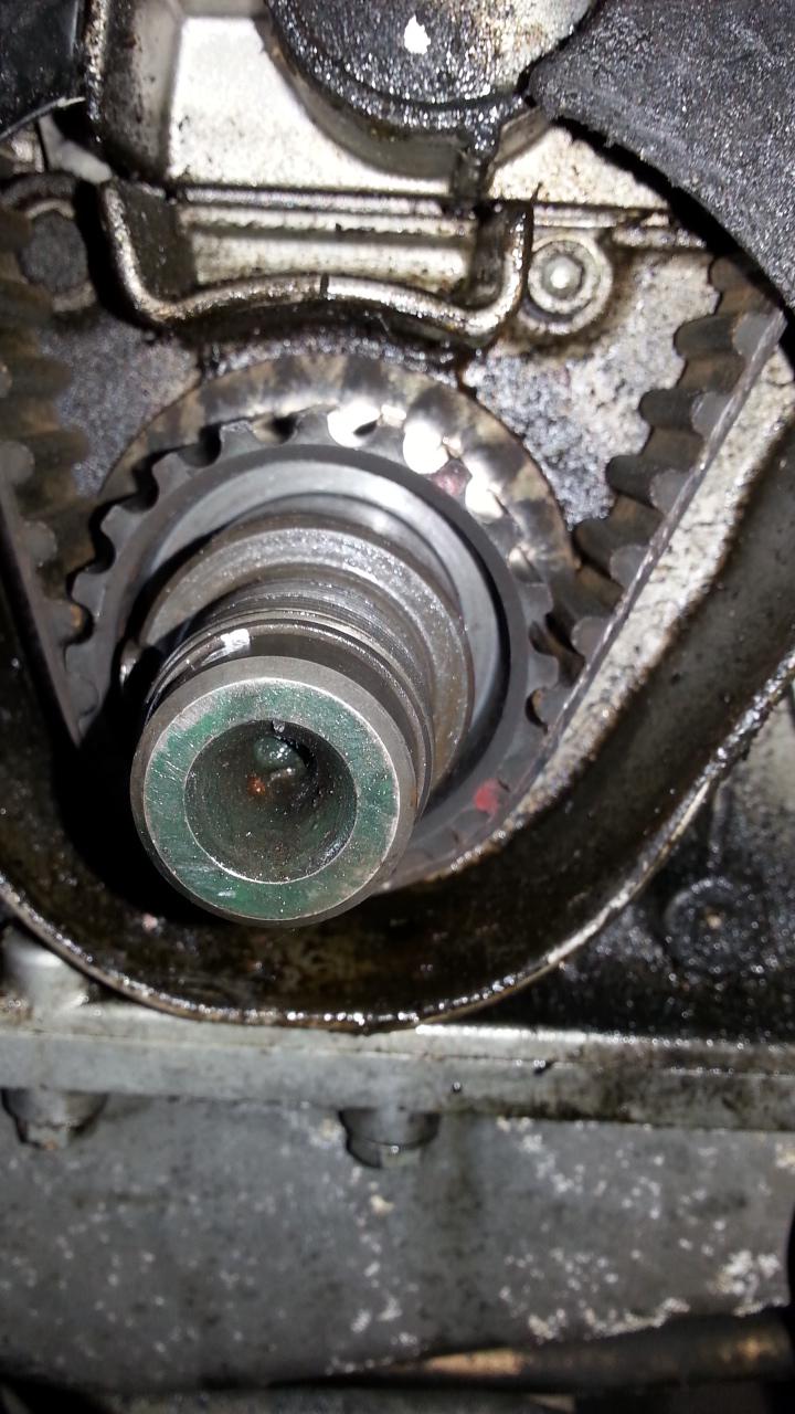

Ecrou enlevé..
Poulie sortie..
Pompe a eau.

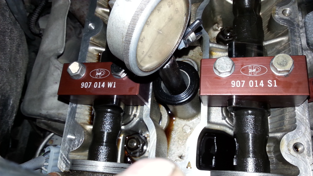

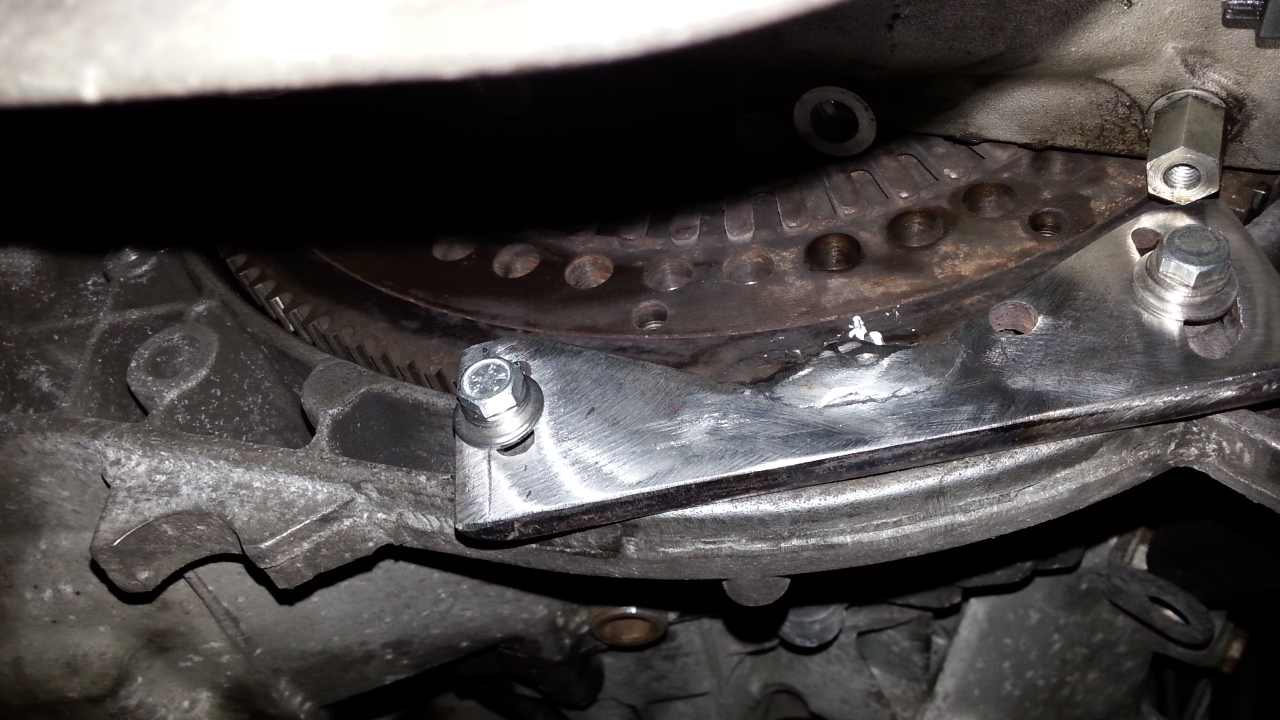

Outil blocage sur VM.

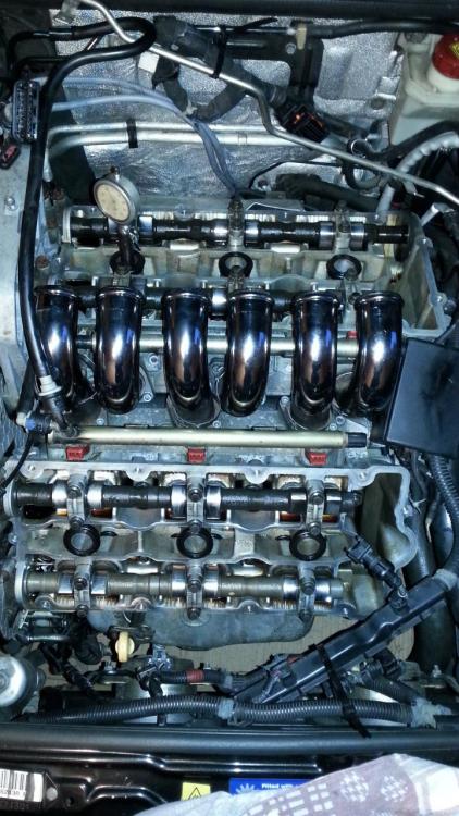

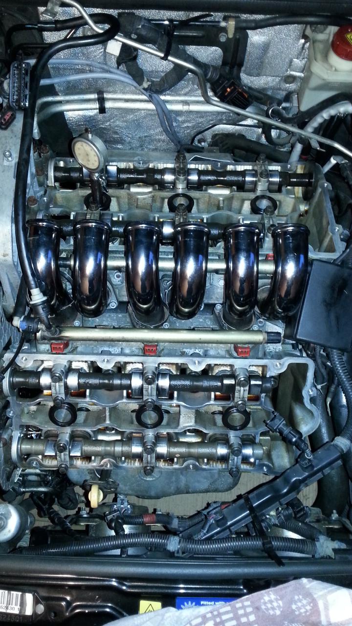

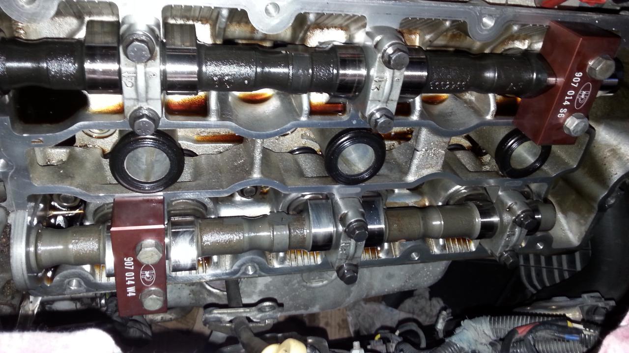

Cale sur cylindre no1(PMH)
Cales sur cylindres 4 et 6.

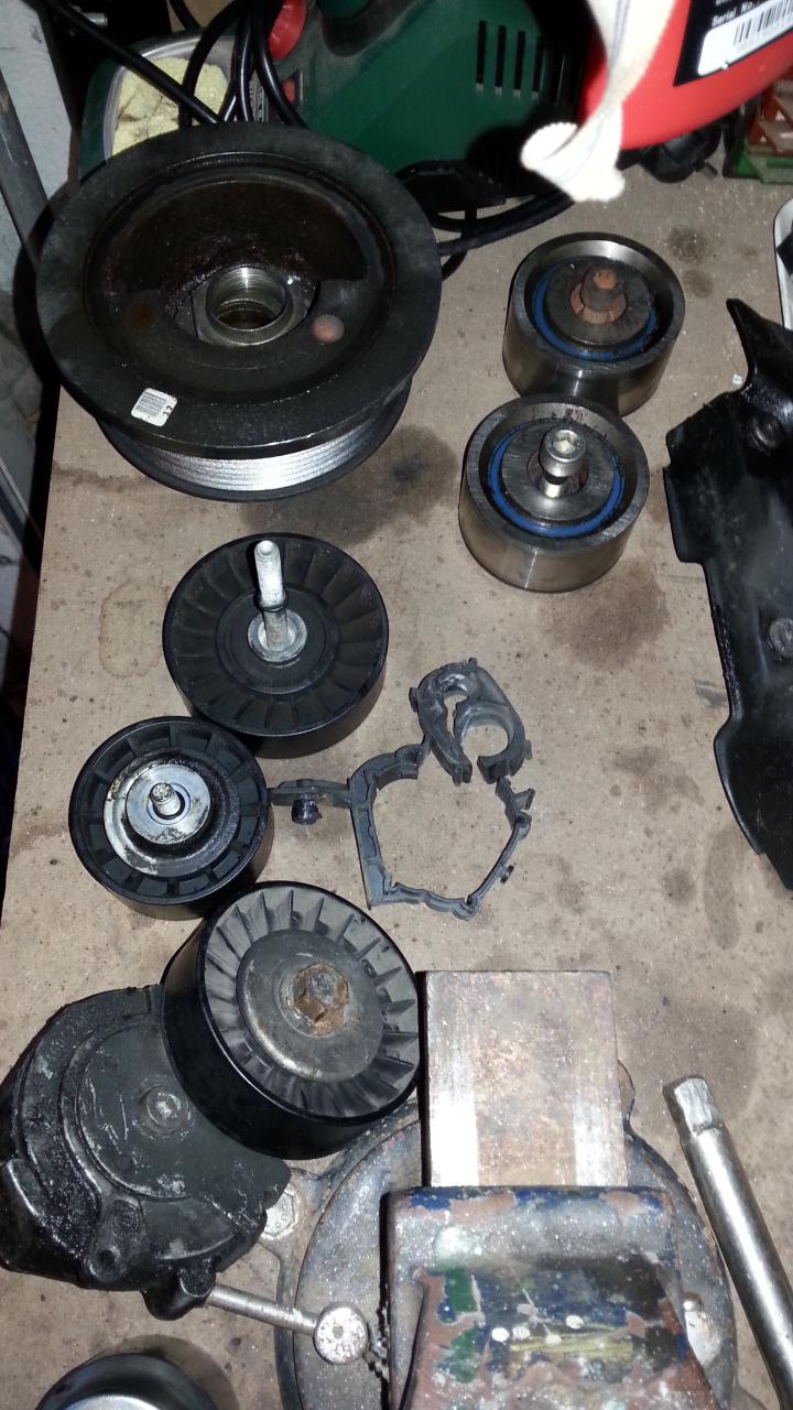

Ensembles poulies courroie accessoires et distrib.
Outillages VINTAGE :unedent:
Modifié par dirty

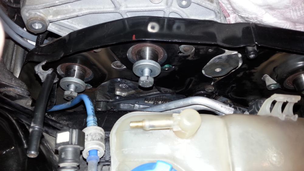

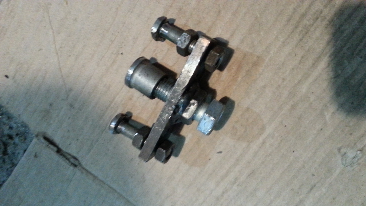

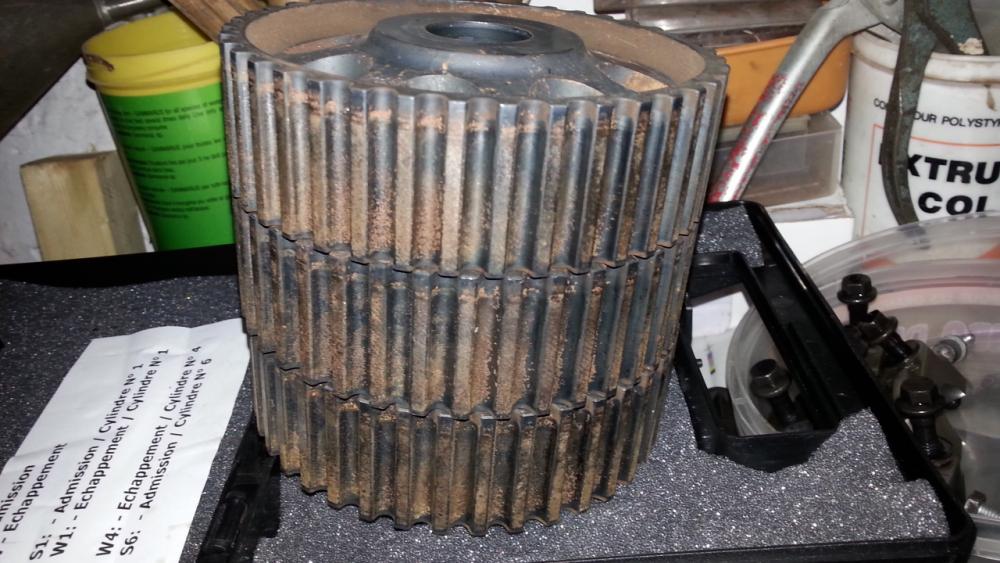

  Bon les p'tits gars ,cette apres midi j'ai fait un outil pour arracher les poulies AAC.Je vous dis pas ,entre perçer, meuler souder  limer(j'adore limer :gnark:),j'ai dû retrousser mes manches(seulement mes manches ;)).
J'ai réussi a désserrer les écrous avec une clé a oeil de 19 ,aidé de la clé anti-couple .J'ai pu ainsi enlever 3 poulies sur 4.
Le longeron me gêne pour la dernière et je n'est pas beaucoup de solution.Donc ou je découpe le longeron au chalumeau:bouh: ou je peaufine l'outil pour qu'il passe entre celui-ci et la poulie!c'est mieux n'est-ce pas.
Je comprend pourquoi vaut mieux retirer le moteur pour ce genre d'opération.
Voici la bête.
Et voila!aucune fuite sur les joints toriques,donc j'hésite a les changer,je verrai bien.
Les poulies,je les ai repéré.
Demain démontage poulie 4 et du nettoyage m'attend .Je pense attaquer le remontage.
