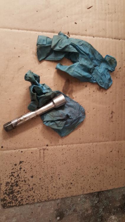

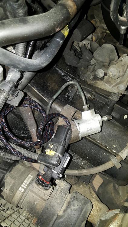

@rnaud Posté(e) le 16 Janvier 2017 Auteur Signaler Posté(e) le 16 Janvier 2017 (modifié) Il y a 21 heures, @rnaud a dit : Demain va être une journée chargée !! ...Et elle l'a été ! Avant de reprendre les travaux sur les xénons, je voulais profiter que la voiture soit sur cales pour en effectuer l'entretien : vidange et tous les filtres. Mais vu que j'aime bien partir avec tout le matériel à dispo pour plus tard, j'ai tout de même décidé de sortir pour trouver des accessoires Dremel (découpes du PC), électriques (cosses et relais), divers (clips plastique) ainsi qu'un bidon d'huile 5w40. Départ à 09h00. Plusieurs magasins (dans l'ordre Carouf, Leroy et Norauto) et une bonne centaine de kilomètres plus tard, me voici de retour et prêt à bosser. Il est 11h20 : Attaque de la vidange....et bouchon bloqué... Même sur chandelle le GT est très bas, rien à faire cette sal***ie me résistera jusqu'au bout. Heureusement, il me reste le vidangeur par aspiration acheté à vil prix, qui pour le coup m'a bien sauvé la mise (et viré 4,5L d'huile, soit à priori pas moins qu'une vidange classique) : Pendant que ça aspire, j'en profite pour refixer l'isolation du capot avec les clips fraîchement achetés. Filtre à huile ok, on remplit 4L (le complément sera fait une fois la voiture sur ses roues) et on s'apprête à démonter la batterie, son bac et cette sal****ie (oui, encore) de porte-fusibles pour accéder au débitmètre afin de condamner l'EGR et installer l'EGR Simulator : Gros plan sur le récepteur d'embrayage qui a a été changé en même temps que le calorstat avant de laisser la voiture chez le carrossier, et la prise du débitmètre : Voici le contenu du kit : Les joints et la plaque de condamnation installés : L'EGR Simulator vient s'intercaler entre les prises mâle et femelle du débitmètre, et se brancher sur la prise de l'EGR. Celle-ci est donc totalement inopérante à présent. La liaison électrique, que j'isolerai proprement avant de terminer : Quelques Serflex, afin d'assurer le cheminement de la gaine, ça, c'est fait. Voyons ce filtre à air.... Alors là, du grand n'importe quoi. On m'avait prévenu que ce serait galère, mais les ingénieurs de ce moteur sont des bourricots finis !! J'ai maudit 1000 fois ces crétins, et n'exclue pas d'aller en buter quelques-uns directement en Italie. Sur la 156, c'était une promenade de santé comparé à ce merdier. C'est clairement fait pour emm**der le monde, et ça marche très bien ! Et pour le fun, voici ce que je trouverai dans la boîte à air : Manque de bol, j'ai déjà des gants et une rallonge, donc je peux jeter M'enfin, il est changé, on peut remonter le bac, la boîte à fusibles, la batterie, et aller manger. Il est 14h30. Retour au garage pour changer le filtre à gasoil, lui au moins il est monté de la même façon que sur les autres Alfa modernes. Une durit a été coupée et refixée avec un collier de serrage acier. Il faudra que j'en trouve une d'origine. Au démontage, les cosses électriques sont pleines de gasoil. WD 40 et soufflette au compresseur, et on peut remonter, sans oublier le cavalier du capteur d'eau : Voilà...Niveau mécanique, tout est fait on ne touche plus ! Je remonte avec le pare-chocs afin d'attaquer les découpes de l'angoisse, et ai la bonne surprise de découvrir un colis dans le sas de la maison. Le 2ème bocal lave-glace et ses pompes sont arrivés ! Et la bonne nouvelle, c'est que le vendeur a laissé une prise électrique, que je vais pouvoir attribuer à la pompe des lave-phares, ce qui facilitera le câblage : Allez, à présent il est temps de se lancer dans les découpes des gicleurs. Les marquages au dos du pare-chocs: Le plan est de percer les 4 coins et de découper au disque Dremel : Sauf que....il n'y a pas la place de positionner la Dremel pour disquer. C'est con hein ? Pour le premier trou, je me sers donc du forêt monté sur la Dremel comme d'une fraise, et trace les contours. Je termine à la lime carrée : Pour le 2ème, je découpe à l'intérieur du marquage : Et je monte la fraise sur la Dremel afin d'affleurer autant que possible le marquage, et termine les angles à la lime. Voilà le résultat : Ce n'est pas parfait, loin s'en faut, mais je ne pouvais pas faire mieux. Chaque découpe m'a pris environ 30 minutes, en y allant tout doux. Installation des gicleurs, en les clipsant dans l'encoche prévue, et en vissant au travers du pare-choc avec des vis inox auto-foreuses (le repère en croix de la vis figure également à l'intérieur). Il ne reste qu'à poser les caches repeints sur les supports des gicleurs, et voilà le résultat. Il est 18h30 : Demain boulot, en rentrant je pense que j'installerai les grilles avec insert chromé, et que je passerai du silicone noir autour des phares afin d'assurer l'étanchéité (en plus du butyl). Ce sera donc sec pour le lendemain, et le programme suivant : -Câblage du relais et test avec le bocal reçu ce jour -Démontage du bocal en place et remontage du bocal double pompes -Installation du relais et câblage propre -Remontage des phares -Remontage du pare-chocs et des roues -Complément d'huile -Dodo Stay Tuned ! Modifié le 16 Janvier 2017 par @rnaud
