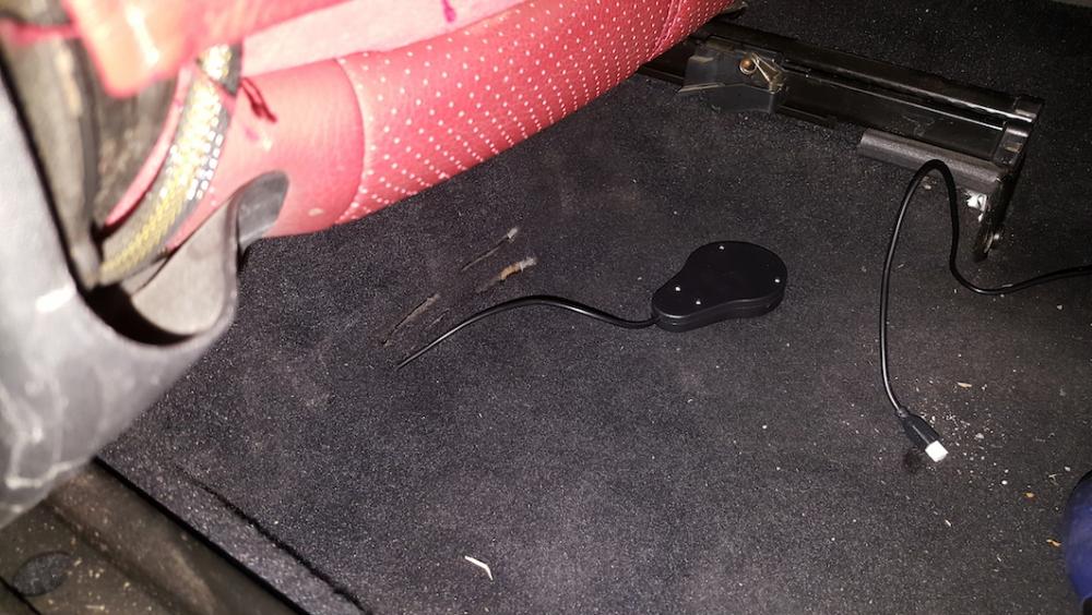

Ce ne fut pas une partie de plaisir, surtout pour le buzzer des capteur de recul, que je voulais sous le siège conducteur sans que l'on voie un seul fil dépasser.
J'ai du user de patience et de ruse (voir d'envies de meurtre) pour ce dernier.

Ensuite, le buzzer du radar. Là, ça a été sport. J'ai du passer une baguette de bois de 9mm de côté (soit légèrement souple) dans un des trous situés juste derrière le siège conducteur pour ressortir dans le trou de vis de la barre de maintien de ceinture de sécurité.
Ensuite, y accrocher un câble électrique d'1,5 carré rigide, et retirer lentement la baguette afin de ressortir de l'autre côté le câble électrique auquel j'ai accroché le câble du buzzer. Ouf !
J'ai repassé tous les câbles dans la traverse :
Du double-face spécial miroir de salle de bains sous la centrale, et celle-ci est scotché à plat sous le support des feux arrière.
On replace tout, et rien ne se voit :
