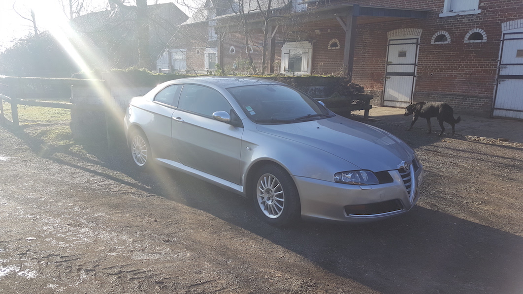

laorita Posté(e) le 19 Janvier 2017 Signaler Posté(e) le 19 Janvier 2017 Ah la, je dis chapeau. Très beau boulot. Par contre, je n'ai vu la marque des radars de recul car ils sont vraiment bien intégrés, parfait.

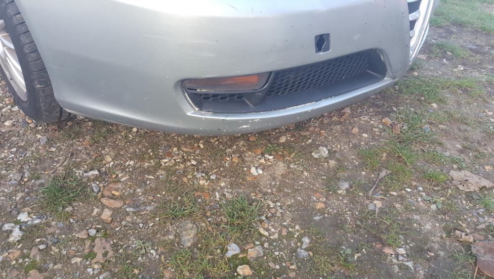

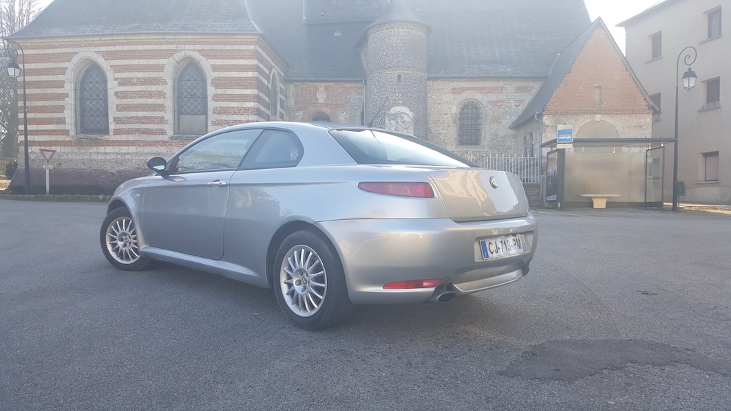

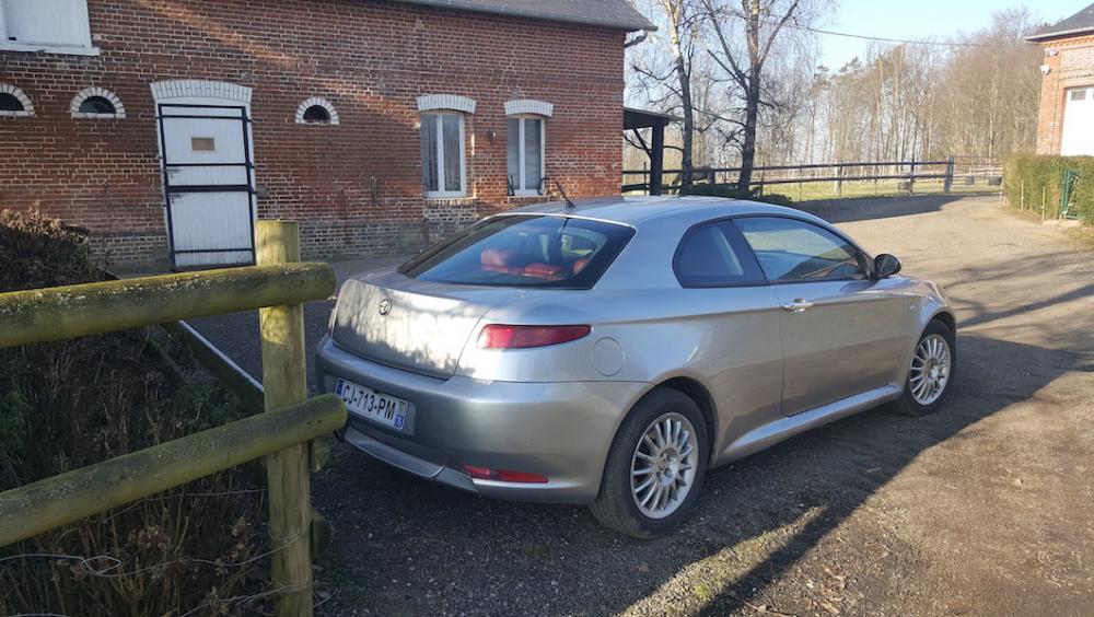

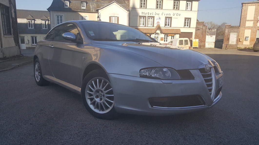

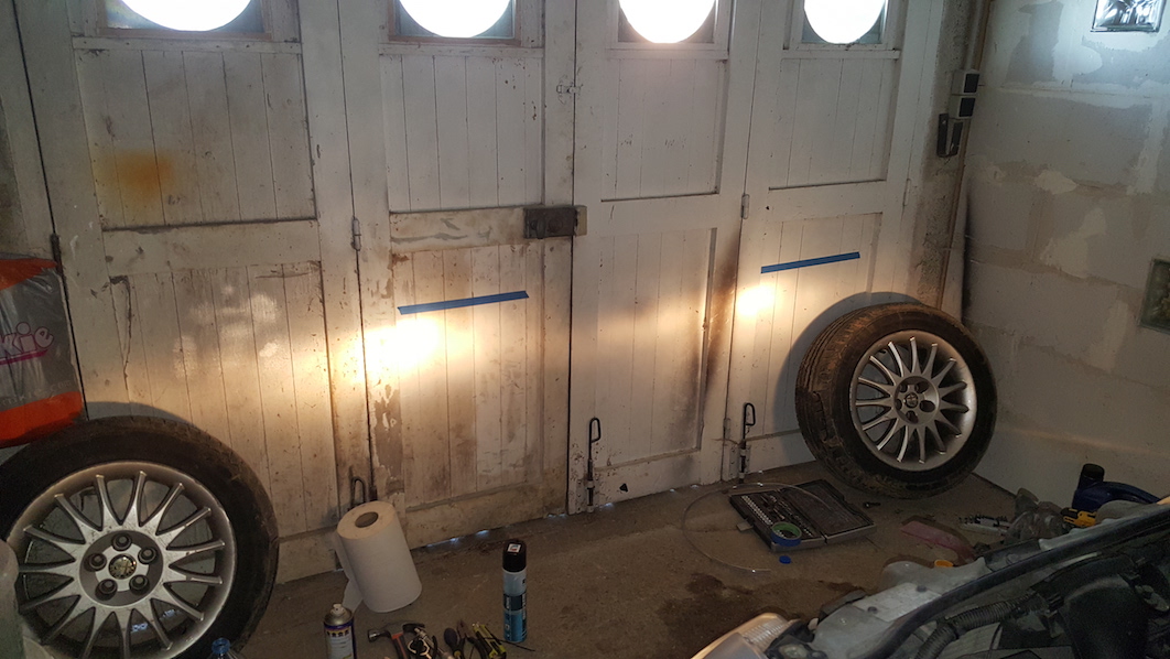

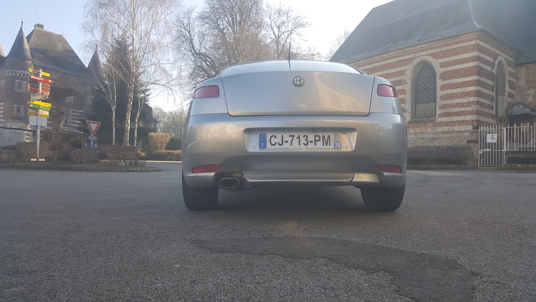

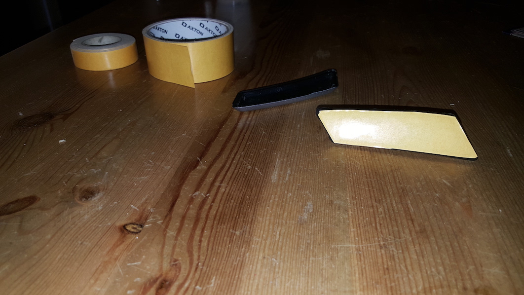

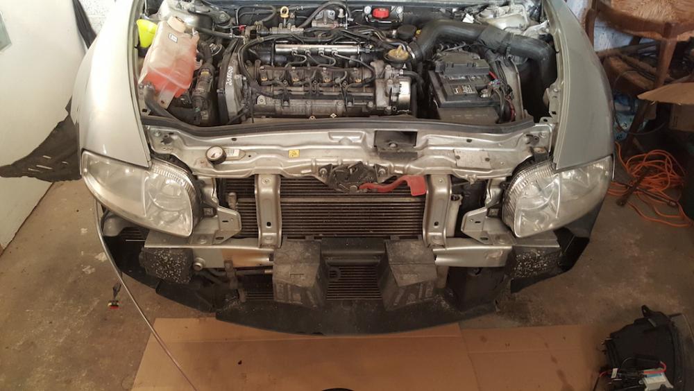

@rnaud Posté(e) le 19 Janvier 2017 Auteur Signaler Posté(e) le 19 Janvier 2017 (modifié) Merci à tous @Laorita : effectivement, c'est le même type de capteurs que l'on voit sur les voitures récentes. On devrait les voir comme il faut sur les photos ci-dessous. Fin des travaux : Le bocal double-pompes est installé (je l'ai nettoyé ensuite) : Je câble le faisceau du relais à peu près proprement, et installe celui-ci devant la baie de pare-brise, à l'abri. J'installe du double-face sur les caches lave-phare, qui sont clipsés de façon un peu légère à mon goût sur les gicleurs : Les ballasts sont fixés avec du double-face miroir comme prévu, mousse d'1mm d'épaisseur (déjà fait sur la 156 avec succès) : Réinstallation des anciens phares afin de relever la hauteur du faisceau : On les regarde une dernière fois : Montage des nouveaux phares avec les xénons : Et comparaison du nouveau faisceau : Mise en place des gicleurs et du réseau de durits (celui-ci passe au même endroit que le faisceau des clignotants, c'est simple) : Et un fois le test de fonctionnement effectué, on range le tout dans les passe-câbles : La suite est basique : repose du pare-chocs, des passages de roues et des roues. Le résultat (presque) terminé : A ce stade, il restait à contrôler le niveau d'huile, brancher l'EGR Simulator, nettoyer le carter plastique de protection moteur, et refermer le tout. Ce qui a été fait ce matin, avant de sortir cocotte. Ouf.... Pour rappel, au cas où... Et photos du jour : Caméra et radars de recul en action (il faut que je désinstalle 1 des 2 applications sur le Parrot, afin d'éliminer le message que l'on entrevoit au passage de la marche arrière) : Voilà... L'EGR Simulator fait parfaitement son boulot, le voyant moteur a disparu et un peu de couple supplémentaire fait son apparition tout en bas du compte-tours. Il reste encore beaucoup de travail : remise en place des monogrammes, rénovation de quelques parties du cuir (j'ai le matériel), nettoyage du diffuseur, 1 ou 2 rossignols à exterminer du côté de la console centrale, nettoyage des joints au silicone, et bien sûr des jantes en 17". Mais le plus gros est fait. Merci pour vos encouragements, c'est toujours un plaisir Modifié le 19 Janvier 2017 par @rnaud
Administrateur Commandatore Posté(e) le 19 Janvier 2017 Administrateur Signaler Posté(e) le 19 Janvier 2017 Punaise t'as pas bossé pour rien!! Vraiment bravo! Et ton nouveau faisceau est tellement puissant qu'il en a décollé ton scotch sur la porte!!!!
@rnaud Posté(e) le 19 Janvier 2017 Auteur Signaler Posté(e) le 19 Janvier 2017 Mékilékon Merci El Commandante. Il revient de loin, ce GT. La différence entre les 2 faisceaux est impressionnante, non ?
