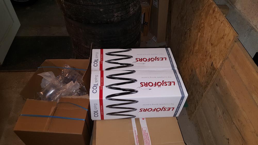

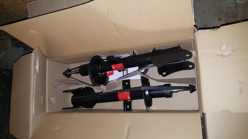

Alors en vrac : j'ai entamé le sauvetage de cette pauvre cocotte en octobre 2016, elle sortait du garage avec les 4 disques + plaquettes neufs, ainsi que les amortisseurs avant.
L'arrière ne dandinait pas, mais en emmenant 3 passagers j'ai compris qu'il était temps de changer la suspension. Commande de 2 amortisseurs neufs + leurs ressorts + les coupelles + les biellettes.
N'ayant jamais réalisé l'opération, j'avais peur du grippage et de prendre un ressort dans la tronche. Finalement, ça s'est bien passé même si j'y ai laissé une 1/2 bouteille de WD40.
Si quelqu'un a des questions sur cette partie, qu'il n'hésite pas.

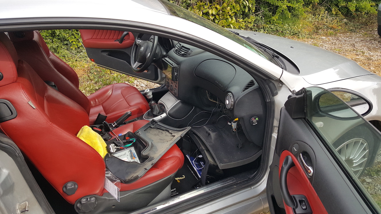

Et la plus grosse opération depuis un bail : l'installation du kit Bose d'origine.
Entendons-nous bien (ah, ah) je sais pertinemment que pour le prix du kit en occasion j'avais mieux en terme de rendu sonore en achetant un pauvre ampli et un caisson chez Norauto.
Ceux qui commencent à me connaître un peu savent que je ne suis pas friand de la procédure, et j'aimais l'idée d'ajouter l'option d'origine.

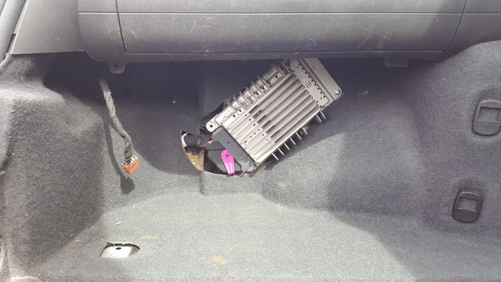

J'ai donc trouvé le caisson et sa moquette + les 4 enceintes + les enjoliveurs de porte + l'ampli + le faisceau. Il ne me manquait "que" l'alimentation.
Etant une quiche en électricité auto, j'ai consulté pas mal de sujets avant de comprendre ce que je devais faire : section des câbles et endroit du repiquage notamment.
Il a fallu démonter les 3 quarts de la voiture pour travailler à l'aise, compter 1 grosse journée si la voiture n'est pas pré-câblée niveau alimentation. 2 jours seront préférables, afin de travailler sans stress.
Le faisceau audio passe côté droit de la voiture, sous la moquette et les sièges, les seuils de porte et termine dans la boîte à gants qu'il faut faire tomber. Il vient s'intercaler à ce niveau entre 2 prises du faisceau d'origine. Il faut également s'équiper d'un faisceau phonocar afin de "désamplifier" le signal qui sera réamplifié par l'ampli.
L'alimentation passe elle à gauche, et suit le même chemin. J'ai relié l'ampli à un gros câble "+" sur le body, toutes les connexions ont été soudées, et protégées par de la gaine thermo ainsi que du scotch spécifique.

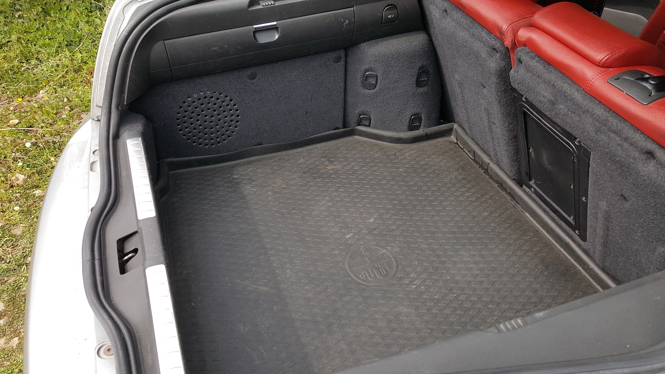

Le tapis de coffre en accessoire doit être coupé afin de laisser la place au caisson et à sa moquette.
J'en ai profité pour nettoyer la porte de la boîte à gants et celle qui protège le body côté gauche.
Je songe à renforcer la moquette du coffre qui se replie au-dessus de l'emplacement de la roue de secours, car elle semble faite en balsa éthopien, et qui plus est est trop courte et s'affaisse.
