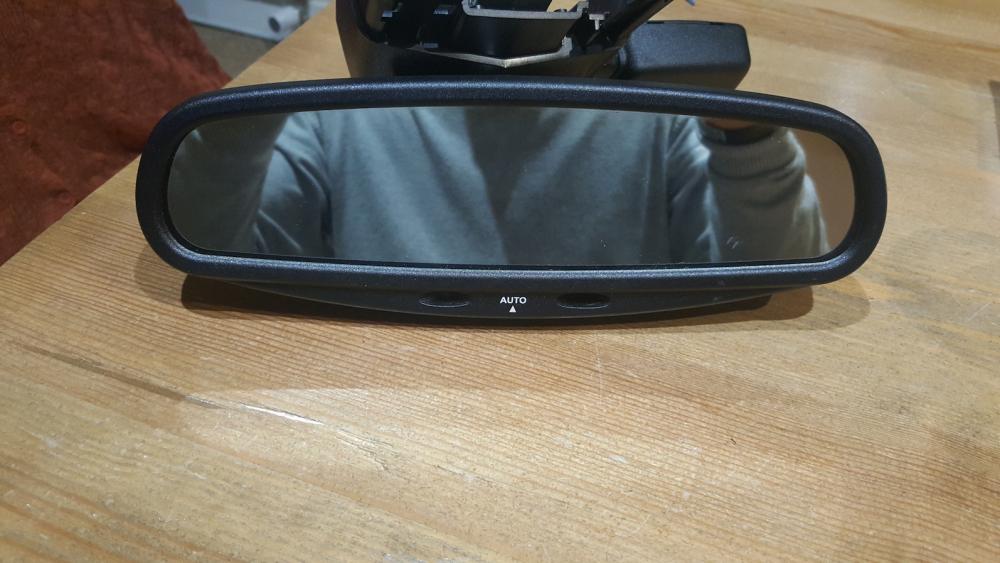

Le travail s'est corsé un peu avec le rétro électrochrome de 159.
Un poil déçu car l'embase n'est absolument pas la même que celles des 156, 147 et GT, mais strictement identique à celles des PSA. D'ailleurs, le rétro y ressemble étrangement.... Hormis le capteur de buée (non connecté pour le moment), pas de plus-value... Bon, au moins on reste dans la famille.
J'avais 3 choix :
-Récupérer une embase de pare-brise compatible, et l'installer sur le mien. Déjà fait sur ma C4, et malgré la colle adaptée (Loctite verre/métal), ça tenait difficilement.
-Faire changer le pare-brise ->pas prévu pour le moment, la 156 a eu un pare-brise neuf en avril

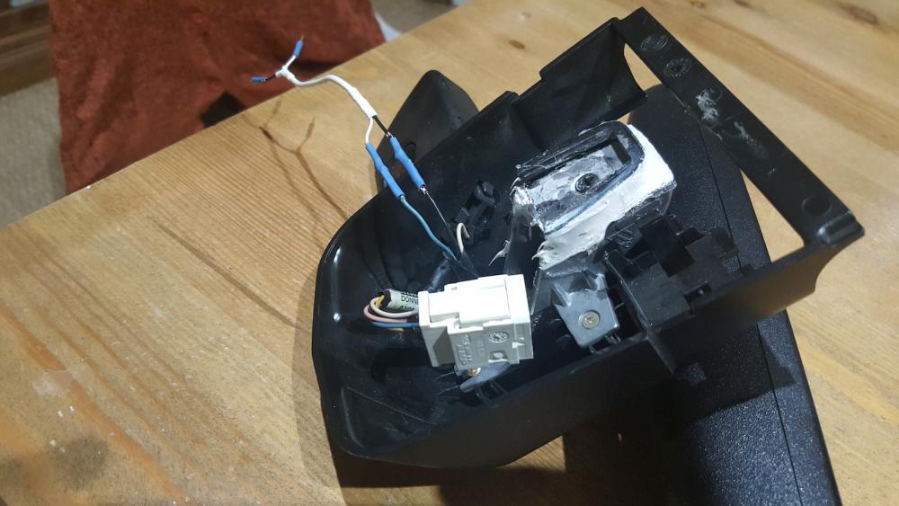

-Bricoler et installer l'embase de GT (156/147) sur le support de l'électrochrome. ->C'est ce qui s'est passé.
Bricolage, donc, aspect pas propre, mais ça tient.
Découpe de l'embase sur mon 1er rétro de 156, et fixation sur le support du rétro de 159. Il a fallu réduire la partie métallique du rétroviseur afin de ne pas créer de surépaisseur (merci la disqueuse, tout doux), percer l'embase plastique et colmater le tout avec du produit type "fixetoutdelamort" afin que ça tienne, notamment sur les mouvements latéraux.. J'aurais pu aussi percer un 2ème trou jusque dans le métal, c'est ce que je ferai si jamais je devais avoir une déconvenue.

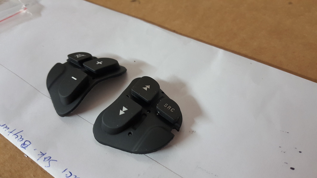

Le volant était également complètement mort : le revêtement cuir bouffé, il en manquait un bon centimètre sur tout le pourtour supérieur. J'avais acheté un volant....de GT pour la 156, il a donc eu droit à une rénovation.
Et voilà l'ensemble :

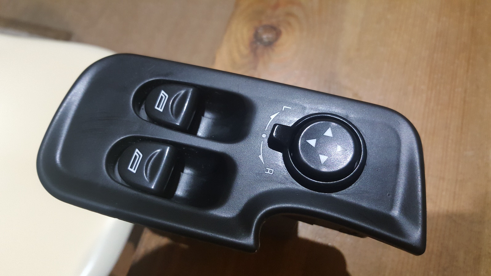

Mes platines lèves-vitre sont atteintes des doubles maux bien connues, à savoir :
-Le revêtement poisseux
-Les boutons baladeurs pour la platine conducteur
Côté revêtement, passe encore car elles sont acceptables, mais les boutons c'est franchement énervant. Après quelques (beaucoup, en fait) recherches sur LBC - à croire que c'est ce qui part en premier - , j'ai enfin trouvé une paire de platines en bon état et quasi propres.
Séance nettoyage, donc, à base d'alcool ménager, de cure-dent, de coton-tiges, et de produit Valet Pro vinyl cleaner pour la finition.
Résultat :
Le côté passager demain, et ensuite il faudra attaquer - forcément - les poignées de portes. J'en frémis d'avance.

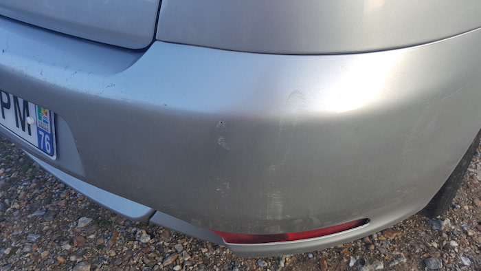

Souvenez-vous, je vous avais dit que la carrosserie était loin d'être propre. Photos à l'appui :
Ouais, hein, pas joli-joli...
Mais ce n'est plus si grave. Parce qu'après ça :
Il y a eu ça :
C'est tout de suite un peu mieux, non ?

Et des boutons de commande au volantes neuves :

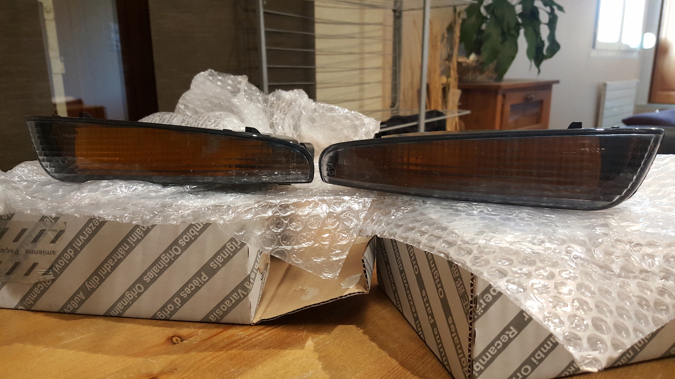

Ah, il fallait des clignotant aussi, les miens étaient quelque peu...éteints.
Vu que j'ai eu la chance d'en trouver en neuf à un prix on ne peut plus intéressant (par rapport à Alfa, hein, on se comprend) :

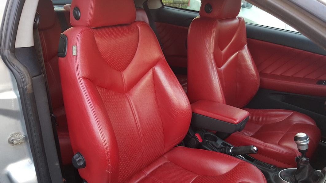

Et vu que pour moi une Alfa c'est en cuir ou rien...J'ai fait quelques courses.
Et s'pa toussa, mais il fallait bien monter tout cela, alors avec un coup de main (précieux) de mon frère :

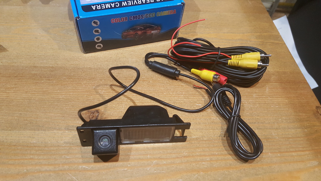

Il reste quelques lignes au menu, dont la caméra de recul à installer :
J'ai également les capteurs de radar de recul, qui seront posés par la même occasion (aspect moderne, affleurants au pare-choc).

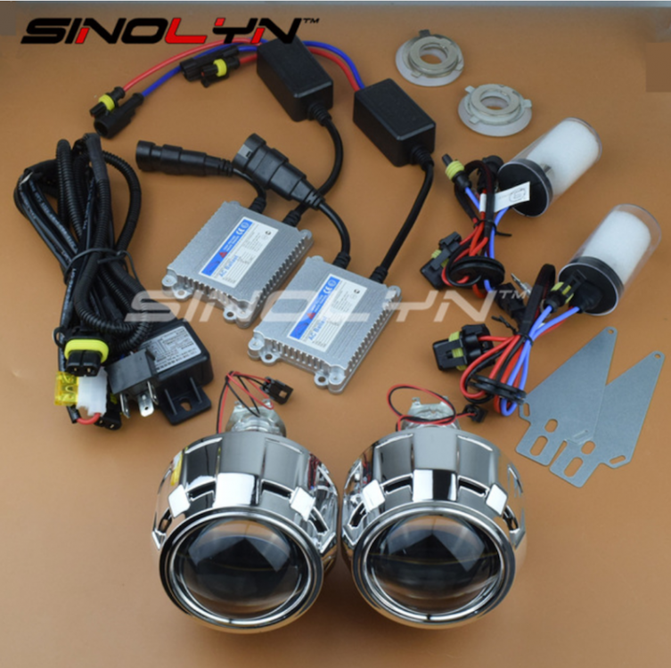

Je vais également faire ce que j'ai pu réaliser sur la 156, à savoir installer non seulement un kit xénons et lenticulaires (en transit) :
Que j'installerai dans une paire de phares neufs :
Phares dont les enjoliveurs plastiques seront peints en noir façon "Veloce" afin d'égayer un peu la face avant (qui ne reluit pas actuellement avec mes phares tout ternes et qui aiment se remplir d'humidité).

Bon, et puis il reste à rénover un peu ce siège

Quant à la pose de la caméra de recul, je suis preneur d'un max de photos!
