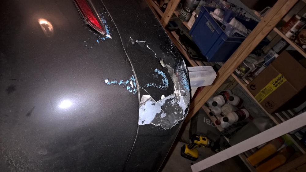

@rnaud Posté(e) le 18 Janvier 2016 Auteur Signaler Posté(e) le 18 Janvier 2016 Salut Lilins, et merci. Beaucoup moins belle depuis ce matin...En me garant dans le parking du boulot ce matin, douleur foudroyante au dos qui me torture depuis 15 jours en tournant la tête pendant la marche arrière, et craaaaaac ! Le PC de Q4 éclaté à l'endroit de la réparation. Je pleure. Il faudrait que je rentre assez tôt ce soir pour le démonter et replacer l'ancien, et attaquer la réparation dans la foulée. Je comptais le repeindre la semaine dernière mais mon dos m'en a empêché, finalement une bonne chose.

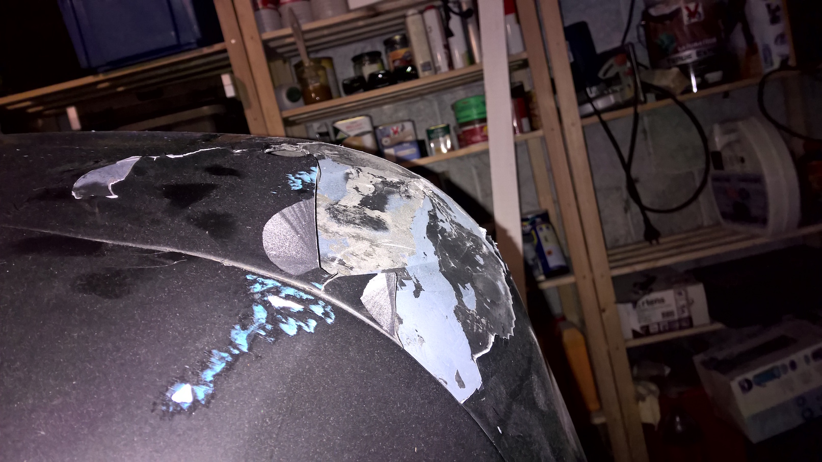

@rnaud Posté(e) le 18 Janvier 2016 Auteur Signaler Posté(e) le 18 Janvier 2016 Pour le coup, j'avais juste 2 mètres à parcourir en marche arrière, tout doux. Et en tournant la tête, la douleur a littéralement irradié tout mon dos. Du coup, je n'ai ni débrayé, ni freiné; j'étais coincé. C'est tout bonnement le mur qui m'a stoppé. Je n'en croyais pas mes yeux...La sensation de vouloir rembobiner pour éviter cette stupide connerie. Bref, le PC est démonté et remplacé par l'origine. Photos brutes : Vous remarquerez judicieusement que le mur du parking est bleu. Honnêtement, sur le coup je me suis dit que ce ne serait pas récupérable. Mais quelques coups de décapeur thermique plus tard c'est un peu mieux : En gros, je me retrouve au même point que la première fois, avec (je pense) un peu moins de travail de mastic cependant : la partie basse n'est que peu touchée. Si j'ai le temps demain soir j'attaque le ponçage et le retrait de ce qui gêne, et je m'y recolle. Sinon, ça attendra mercredi après le RDV chez le médecin (enfin). Sauf très mauvaise surprise, je vais enchaîner les réparations et serai bientôt prêt à repeindre intégralement le PC et à le remonter le plus proprement possible. Enfin, ZAR932 va me procurer le faisceau d'origine des radars de recul. La boucle devrait être bouclée !
lilins Posté(e) le 18 Janvier 2016 Signaler Posté(e) le 18 Janvier 2016 Tu sais que j'ai remis en place une valise plastique (dans le meme plastoc que ce genre de pare choc) avec juste une bouilloire d'eau bouillante? :D tu verses sur la partie bosselée et tu tappes de l'intérieur, bim :)

Fredlutt68 Posté(e) le 18 Janvier 2016 Signaler Posté(e) le 18 Janvier 2016 il y a 13 minutes, lilins a dit : Tu sais que j'ai remis en place une valise plastique (dans le meme plastoc que ce genre de pare choc) avec juste une bouilloire d'eau bouillante? :D tu verses sur la partie bosselée et tu tappes de l'intérieur, bim :) Le coup de l'eau bouillante, je l'ai vu sur une vidéo qui tournais sur Facebook... Bluffant, le mec a réussi a redonner la forme d'origine a son PC juste avec l'eau et sans démonter... @@rnaud Pas ccool se qui t'arrive... Mais bon pas vraiment de ta faute et heureusement que se soit un mur qui ta arrêté
lilins Posté(e) le 18 Janvier 2016 Signaler Posté(e) le 18 Janvier 2016 à l’instant, Fredlutt68 a dit : Le coup de l'eau bouillante, je l'ai vu sur une vidéo qui tournais sur Facebook... Bluffant, le mec a réussi a redonner la forme d'origine a son PC juste avec l'eau et sans démonter... J'peux te confirmer que ça marche du moins sur ce type de plastiques. faut juste arriver a passer sa main derriere, un bon coup et hop, en place.
@rnaud Posté(e) le 18 Janvier 2016 Auteur Signaler Posté(e) le 18 Janvier 2016 il y a 29 minutes, lilins a dit : Tu sais que j'ai remis en place une valise plastique (dans le meme plastoc que ce genre de pare choc) avec juste une bouilloire d'eau bouillante? :D tu verses sur la partie bosselée et tu tappes de l'intérieur, bim :) Yes. Mais le problème est que le PC était déjà déformé quand je l'ai eu. Je pense donc que la bosse initiale est bien trop vieille pour être reprise totalement. D'où les premières passes de mastic. Qu'en penses-tu ? il y a 29 minutes, Jow a dit : Tiens, t'as l'air doué en carrosserie, tu sais travailler la fibre de verre ? Samedi je vais récup des bas de caisse GTA chez Zar932 et y'en a un qu'est fendu et j'ai aucune idée comment le récupérer avec la fibre. Non, tu te trompes : je suis doué pour détruire les carrosseries Blague à part, je ne suis aucunement doué ! J'ai juste décidé que je referais ce pare-choc moi-même et le premier jet n'était pas trop catastrophique. Ce que je sais en revanche, c'est que tu ne répareras jamais de l'ABS (matériau initial de ce genre de pièce) avec de la fibre. Si tes bas de caisse sont en ABS, mastic spécifique (celui que j'ai vient de chez Norauto et est très bien) et éventuellement une bande armée si les partie ont tendance à s'écarter. C'est tout con mais tu peux même utiliser de la bande à placo armée comme celle-ci : http://www.leroymerlin.fr/v3/p/produits/bande-grillagee-standers-153-ml-e33626 S'il t'en faut un petit bout je peux t'en envoyer dans une enveloppe, il m'en reste plein. Tu as également la possibilité d'utiliser de la colle spéciale plastique bi-composant de chez 3M, disponible chez les accessoiristes auto. Mon carrossier a réparé mes bas de caisse ainsi avant la pose. S'il sont en fibre, un renfort devant/derrière à base de...fibre. Résine, fibre, résine, ponçage et peinture. Tu trouves tout le nécessaire à la réparation en GSB si tu veux te procurer ça rapidement. il y a 10 minutes, Fredlutt68 a dit : Le coup de l'eau bouillante, je l'ai vu sur une vidéo qui tournais sur Facebook... Bluffant, le mec a réussi a redonner la forme d'origine a son PC juste avec l'eau et sans démonter... @@rnaud Pas ccool se qui t'arrive... Mais bon pas vraiment de ta faute et heureusement que se soit un mur qui ta arrêté Merci Fred, s'pa cool effectivement. En sachant que mon dos risquait de me jouer des tours, j'aurais du y aller au rétroviseur. Mais c'est fait, donc trop tard et bien fait pour moi.

lilins Posté(e) le 18 Janvier 2016 Signaler Posté(e) le 18 Janvier 2016 @@rnaud Si il n'y avait pas de trace de "pliures" la ou la couleur de masse de l'abs devient blanche car trop forcé (=a la limite de la casse) ça se tente, même si c'est vieux je pense. Ensuite j'avoue je suis un gros faignant et bon quand c'est le pare choc que t'as acheté et que tu vas bosser j'imagine que t'y vas plus avec des pincettes :'D
