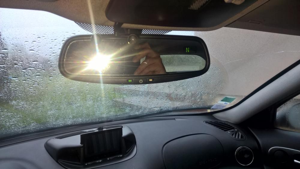

@rnaud Posté(e) le 20 Février 2016 Auteur Signaler Posté(e) le 20 Février 2016 Bonjour à tous, Voila, le rétroviseur est monté. Vraiment pas difficile : celui-ci dispose de 3 câbles : -1 "+" -1 "-" -1 "+ APC", soit "+ après contact" Je n'ai pas connecté ce dernier, n'ayant aucun besoin d'utiliser le rétroviseur une fois le moteur coupé. J'ai repris le câblage de mon rétro de 166, soudure et gaine thermo et hop ! 2 photos, qualité très moyenne mais le temps n'aide en rien (la Normandie, ça se vit sous la pluie). Voila. Si j'ai assez de temps, je commence à m'occuper du nouveau pare-chocs de Crosswagon ce WE : ajout de matière ABS aux extrémités, nettoyage et reprise des griffes au mastic. @Jow : je vais t'envoyer un MP

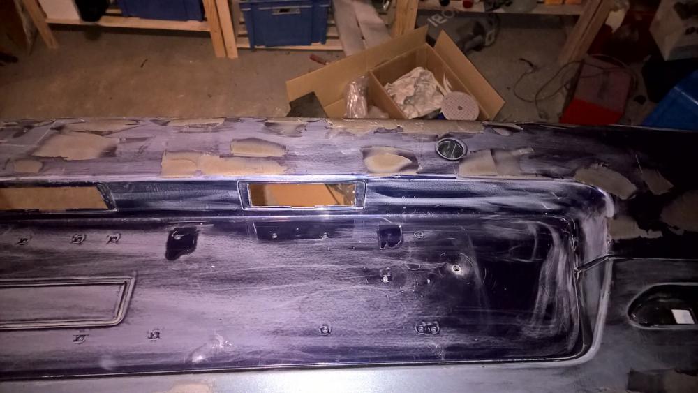

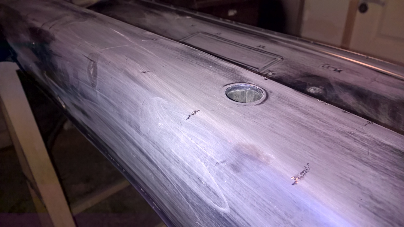

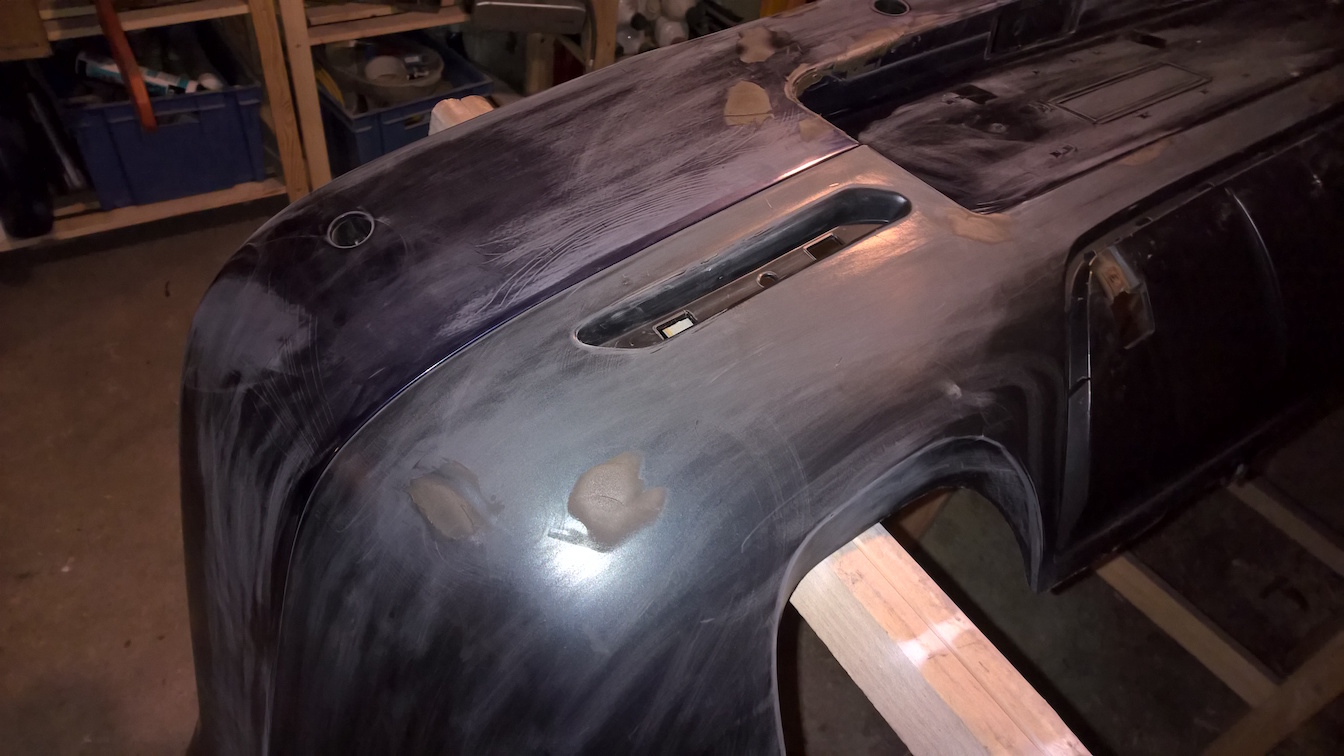

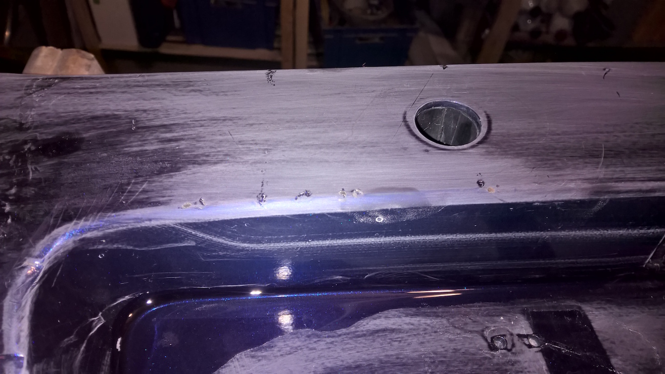

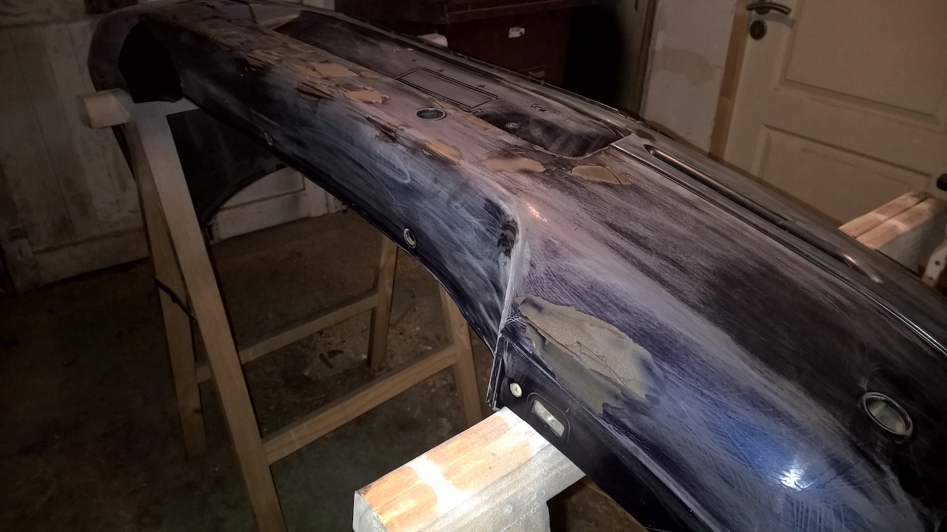

@rnaud Posté(e) le 22 Février 2016 Auteur Signaler Posté(e) le 22 Février 2016 Bonsoir, Nettoyage et ponçage du PC au 500 à l'eau, on voit un peu mieux les différents éclats probablement dus aux divers projectiles de la route : graviers, etc... Un très léger enfoncement, rien de grave du tout. Quelques légères passes de mastic, de l'ABS pour le rajout de matière et on sera théoriquement bien. Après la première passe de mastic : Demain, ponçage. J'aimerais attaquer l'ABS rajouté également, il faut que je trouve de quoi tailler. Le garde-boue de mon XT me fait de l'oeil, mais ce ne serait pas raisonnable... A suivre!
Jow Posté(e) le 23 Février 2016 Signaler Posté(e) le 23 Février 2016 tu vas finir par ouvrir ton propre garage, PIMP MY ALFA ^^ tu utilises quel mastic ?
@rnaud Posté(e) le 23 Février 2016 Auteur Signaler Posté(e) le 23 Février 2016 Salut Jow J'utilise celui-ci : http://www.norauto.fr/produit/mastic-pour-plastiques-1-kg_267559.html Question pimpage, il y a encore du boulot ! Il me faut les finances et le temps ainsi que le savoir-faire, mais ce qui est certain c'est que les idées ne manquent pas ! Il faut que j'arrête de fréquenter le patron de ZAR, il ne fait rien pour me dissuader, au contraire. Sa GTA est un modèle d'améliorations tout en finesse.

Jow Posté(e) le 23 Février 2016 Signaler Posté(e) le 23 Février 2016 Ouais t'as de la place pour bosser t'as de la chance.. Faut vraiment que je m'attaque a mes bas de caisse moi Il fonctionne toujours ton rétro ? La boussole est-elle réellement utile ? ^^

@rnaud Posté(e) le 23 Février 2016 Auteur Signaler Posté(e) le 23 Février 2016 Il y a 9 heures, Jow a dit : Niquel merci ! Ahah faut dire si tu es influençable ;P, j'vais aller voir son nouvel atelier et surtout si y'a deux trois bricoles qui m’intéressent ! Pas influençable, non, mais ça me fait "triper" lorsqu'on en discute ensemble de me rendre compte que je ne suis pas le seul à avoir des idées farfelues. C'est encourageant, et surtout ça reste à base d'Alfa ! Il y a 9 heures, Fredlutt68 a dit : Super taf de préparation, ca motive pour attaquer le miens 😊 Merci, mais je ne fais rien d'extraordinaire, juste ce qu'il faut (enfin je crois). Ce soir j'ai poncé le mastic posé hier, et fait quelques retouches. Demain soir c'est reponçage et ABS. Il y a 9 heures, Jow a dit : Ouais t'as de la place pour bosser t'as de la chance.. Faut vraiment que je m'attaque a mes bas de caisse moi Il fonctionne toujours ton rétro ? La boussole est-elle réellement utile ? ^^ J'ai un sous-sol complet, mais sa configuration empêche de rentrer proprement la voiture. Cet été je construis un carport car je suis malade de la voir dehors avec le climat Normand. Le rétro fonctionne impeccablement ! L'assombrissement est très progressif et jamais déstabilisant. La boussole est clairement un gadget (la preuve, aucune marque ne l'a reprise sur un modèle de série je crois), uniquement pour "faire genre" baroudeur avec le Cross. Mais mine de rien, ça fait son petit effet. Et du coup je fais dans le running gag bien lourd avec mes passagers en passant mon temps à dire "Oh !Vous avez vu ? On est en direction du Sud/Ouest, là !" Il y a 4 heures, titi17 a dit : jolie beau travail sur ta diva ça avance dur. +1 pour le garage de carrossier peintre. cordialement @titi17 Merci Titi. Pour le moment ça avance comme je le souhaite. La partie inférieure du PC étant en plastique noir mat, il faudra totalement apprêter je pense.
