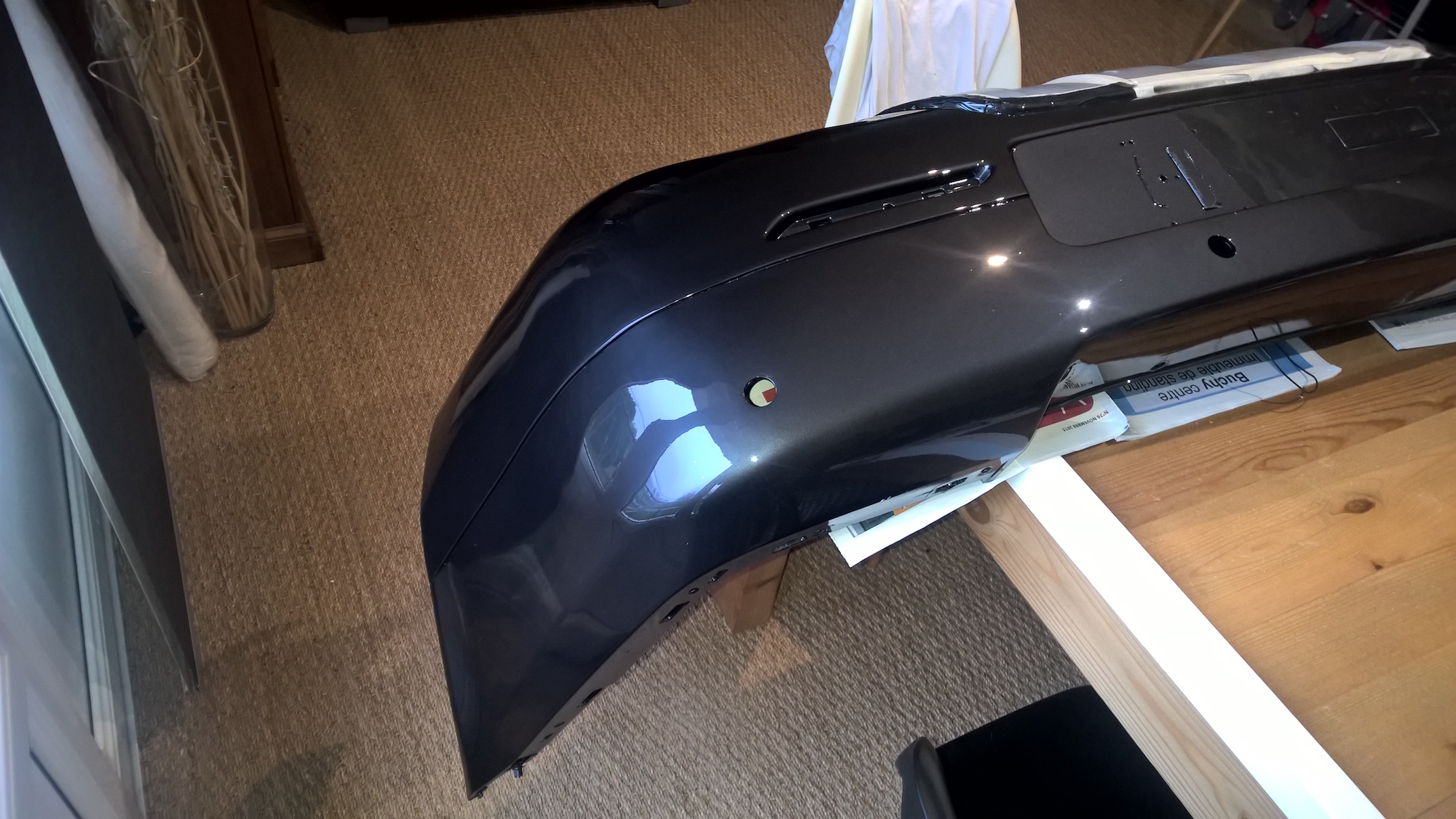

Après un changement de capteur de suralimentation et de l'électrovanne, il était temps de s'occuper du pare-chocs de Q4.
Celui-ci a été acheté avec une belle bosse :
IMG_4896.thumb.JPG.2020f3af85102d85d4c5a
Le plus gros problème était la rainure centrale, quasi-impossible pour moi à reconstituer. Il fallait aussi réparer la fixation du radar, on se doute rien qu'à la photo qu'elle a pris cher.
L'autre écueil, reformer la courbure même une fois le plus gros de la bosse ressorti au décapeur. J'y ai passé quelques heures : ponçage, mastic, ponçage, mastic, etc...
WP_20151201_19_17_52_Pro.thumb.jpg.b12c9
WP_20151201_19_18_08_Pro.thumb.jpg.5af40
Je me suis lancé hier dans la peinture, pour la première fois. Je me suis fourni la base aqueuse, le vernis, le durcisseur et le diluant chez un accessoiriste auto (Normandie Accessoires, pour les copains de région), construit une cabine provisoire en mode Crusoé, inutile de préciser que je ne faisais pas le malin au moment de me lancer.
Voici le résultat :
WP_20151208_10_03_07_Pro.thumb.jpg.17e4a
WP_20151208_10_03_21_Pro.thumb.jpg.eed7e
WP_20151208_10_04_00_Pro.thumb.jpg.f7c9a
WP_20151208_10_04_26_Pro.thumb.jpg.2caed
C'est très loin d'être parfait, je n'ai pas récupéré à 100% la bonne courbure, quelques poussières sont présentes et j'ai 2 pétouilles dans la base aqueuse (un truc vraiment débile, 100% de ma faute) mais je suis satisfait de la façon dont le vernis s'est tendu.
Il restera d'ici quelques semaines à faire un bon polissage car je n'ai pas repeint tout le pare choc (mon compresseur ne fait que 50 litres, j'avais peur des marques irrémédiables) et la démarcation est visible malgré la couleur d'origine identique.
Rien cependant qui m'empêchera de monter la pièce. Si réellement je ne suis pas satisfait du rendu, je reprendrai les défauts au printemps. Pour le moment, j'ai hâte de voir le résultat !

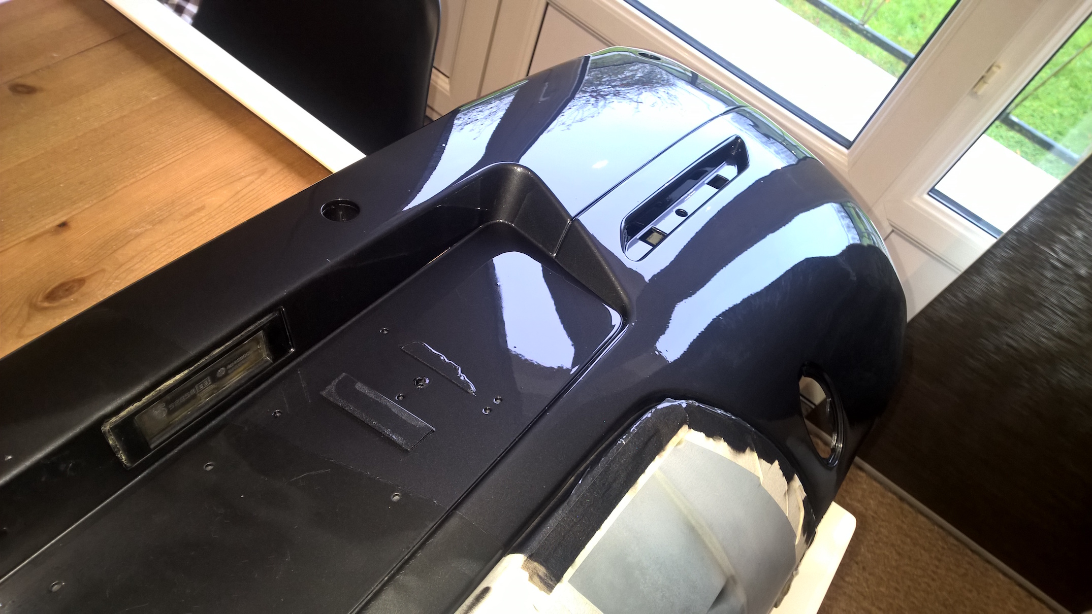

Place aux images !
WP_20151213_17_03_19_Pro.thumb.jpg.a37ee
WP_20151213_17_03_28_Pro.thumb.jpg.e0f6e
WP_20151213_17_03_42_Pro.thumb.jpg.8d17d
WP_20151213_17_03_54_Pro.thumb.jpg.371f2
WP_20151213_17_03_57_Pro.thumb.jpg.7c6c4
WP_20151213_17_04_05_Pro.thumb.jpg.b96e2
Même si je suis déçu car je pensais sincèrement que les 2 PC étaient identiques et que j'allais monter cela comme papa dans maman, je suis satisfait du résultat provisoire : c'est conforme à ce que j'attendais sur le plan visuel. C'est donc un prototype validé. Reste à me sortir les doigts pour obtenir une finition digne de ce nom.
