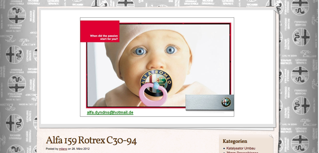

vdue Posté(e) le 9 Mars 2017 Signaler Posté(e) le 9 Mars 2017 Le 16/08/2015 à 16:20, vdue a dit : J'avais vu sur le net un montage différent, avec compresseur côté accessoires, un truc des pays de l'Est. Dirty m'a (re-)chauffé avec ses histoires de suralimentation Si de mon point de vu le Busso ne le mérite pas, le bloc d'origine Holden me semble parfaitement disposé à recevoir un compresseur. De quoi récupérer la légitimité que beaucoup lui ont ôté en arrivant sous un capot Alfa. Je parlais en 2015 d'un montage venu des pays de l'Est, j'ai remis la main dessus et ça vient finalement d'Allemagne. C'est intéressant parce que le mec a suivi son post jusqu'en 2015. Si quelqu'un cause la langue de Freud, je suis preneur des détails concernant les différents soucis rencontrés. Lien: http://alfa.dtdns.net/?p=177

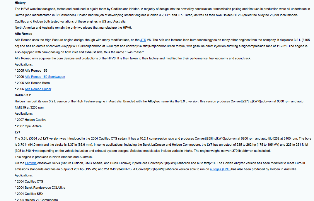

vdue Posté(e) le 12 Septembre 2018 Signaler Posté(e) le 12 Septembre 2018 Alors... en fouinant un peu (beaucoup) sur la toile, on tombe toujours sur quelques infos intéressantes... Donc oui, nous connaissons l'option compresseur Rotrex sur le V6 3,2 d'origine GM "Alloytec" type LY7 et initialement proposée par Autodelta. Il est question de 348cv et quelques 40mkg de couple. A l'époque Autodelta proposait 2 types de montages: avec ou sans intercooler. Pour ce qui est de l'actualité Rotrex/Autodelta, je laisse la parole à @GTA 3.7 qui devrait très prochainement nous rapporter quelques nouvelles fraiches. Dans l'idée, l'ajout d'un Rotrex est presque à considérer telle une solution "plug & play" et c'est effectivement bien tentant. D'autant que, sans être particulièrement répandue, cette préparation est plutôt connue et maitrisée. Autre alternative: nouveaux diagrammes de distribution avec l'emploi d'arbres à cames spécifiques. http://www.gazzellaracing.com/product.php?productid=18968&cat=548&bestseller=Y Je n'ai pas (encore) trouvé de valeurs précises concernant le résultat mais il semble évident de couplés à une ligne d'échappement tip top, une admission libérée et une reprogrammation adéquat, ça doit donner un résultat flatteur, autant par les perfs que par la sonorité dans les tours! Miam miam! Petit aperçu ici: Venons-en maintenant à mes dernières trouvailles: l'upgrade façon big bore. En effet, il se trouve que la base du moteur des 159 et Brera v6 est très répandue et sous de multiples variantes (GM Alloytec LY7). Dans les plus probantes nous concernant, il y a une version 2,8 Turbo retenue par Saab (et aussi une Vauxhall Vectra il semblerait) et une autre en 3,6L atmosphérique chez GM Australie et Cadillac. Globalement, il faut savoir que ce bloc est conçu pour une cylindrée allant de 2,8L à 3,6L voir même 4,0L! Admirez ce doc sur les orientations et déclinaisons de ce bloc : http://caral.co.uk/8.html Chez alfa, ils ont opté pour 3,2L en adoptant des pistons de 89mm de diamètre pour une course de 85,6mm, ceci quand le 3,6L est en 94 x 85,6mm. En gros, on "jette" des pistons en 94mm et hop! Nos Brera et 159 passent en 3,6L! Bon, on se calme, c'est un peu moins évident que cela en à l'air étant donné que chez Alfa Romeo, on a opté pour l'injection directe d'essence et que donc, la calotte du piston est bien spécifique. Mais au moins, on entrevoit de belles perspectives! D'autant que certains l'ont déjà fait avec des pistons sur mesure et ça marche! https://www.alfabb.com/bb/forums/engine-conversions/165685-first-big-bore-brera-conversion-underway.html Difficile de retrouver des contacts dans cette jungle mais je trouve cette idée excitante! Lors de mes recherches, j'ai trouvé un doc fort intéressant qui décrit avec précision le LY7 et là, on y apprend que de janvier 2006 à mai 2007 les moteurs ont été monté avec des chaines de distribution à rouleaux alors qu'il était initialement prévu pour des chaînes silencieuses de type hy-vo! Et que consécutivement à cela il y a eu des problèmes d'élongation de chaines! http://australiancar.reviews/holden_LY7.php Je joins ici plusieurs doc très intéressants concernant les spécificités et applications du LY7: https://www.antara-club.ru/index.php/topic/4001-gm-high-feature-engine/ http://en.academic.ru/dic.nsf/enwiki/1988969 Régalez-vous, on en recause

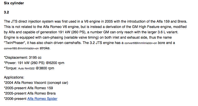

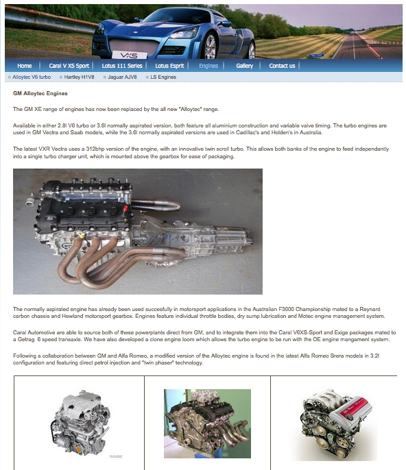

vdue Posté(e) le 12 Septembre 2018 Signaler Posté(e) le 12 Septembre 2018 Sur le line "antara-club" il est dit: LP9 TurboThe LP9 is a 2.8 L turbocharged version is used for the Saab 9-3 and other GM vehicles. It produces Convert|255|hp|kW|0|abbr=on EEC at 5500 rpm and auto ftlbf|258 between 1800 and 5000 rpm. It has the same bore and stroke as the naturally-aspirated LP1, however the compression ratio is reduced to 9.5:1. There is also other variants available, with Convert|230|hp|kW|0|abbr=onEEC and auto ftlbf|280 EEC. GM Powertrain Sweden (Saab Automobile Powertrain) has been responsible for the turbocharging of the engine. The engine is built in Port Melbourne, Australia.Applications: * 2007 Cadillac BLS * 2006 Opel Vectra * 2006 Opel Signum* 2009 Opel Insignia * 2006 Saab 9-3 Il est donc très proche du LY7, basé sur les mêmes carters et avec les mêmes cotes internes que la version turbo des Saab et vectra 2006. Globalement, il est possible de monter collecteurs et turbo des Opel et Saab 2,8 turbo de 2006 sur le 3,2 des Brera/159. Avec 3,2L de cylindrée et le turbo, ouch! Mais il faudrait le décomprimer parce qu'Alfa l'a configuré en 11,25 : 1 et c'est beaucoup. A voir également si ce fameux 2,8 turbo de 2006 ne pourrait prendre place à bord de nos alfa...
