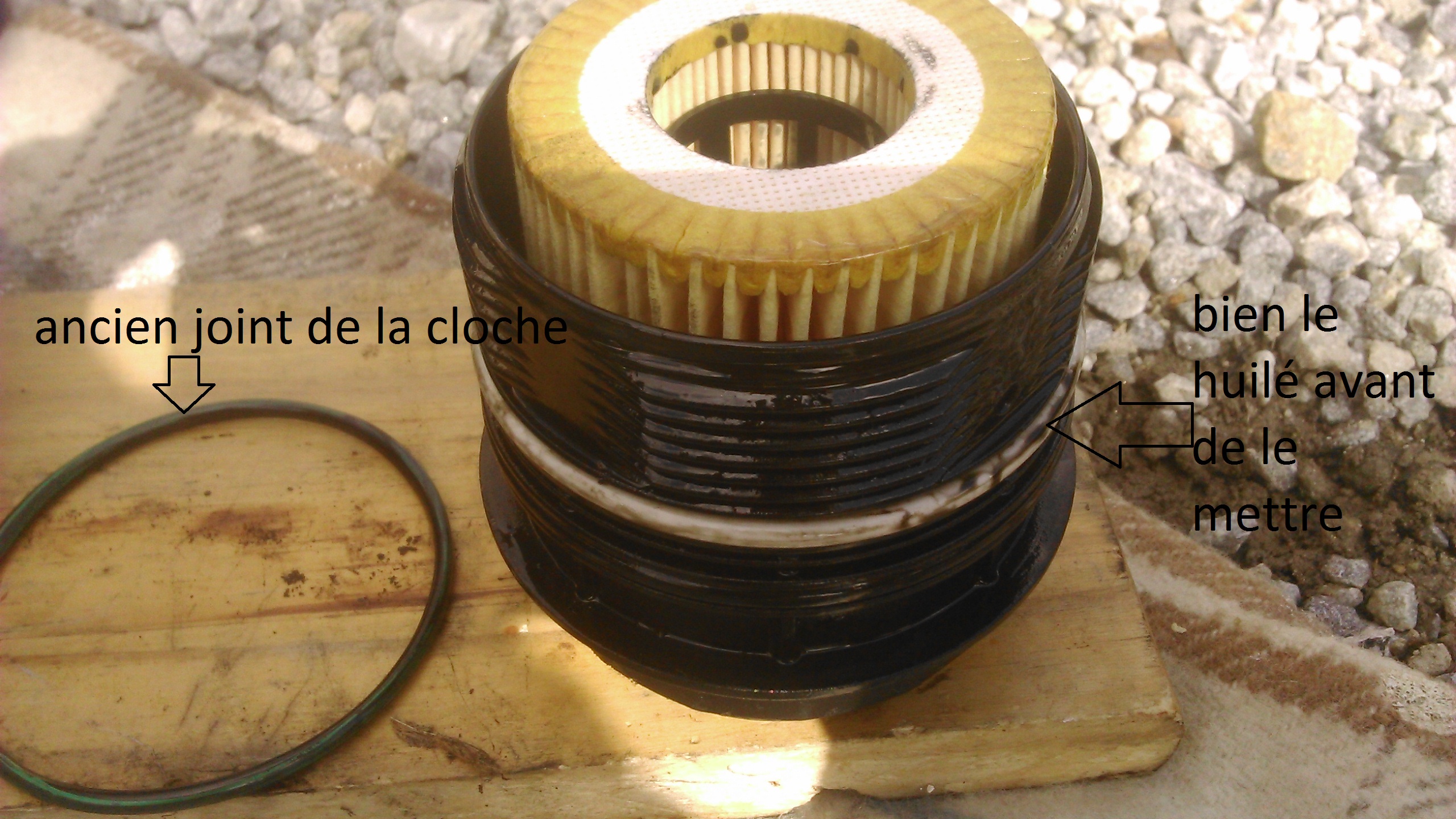

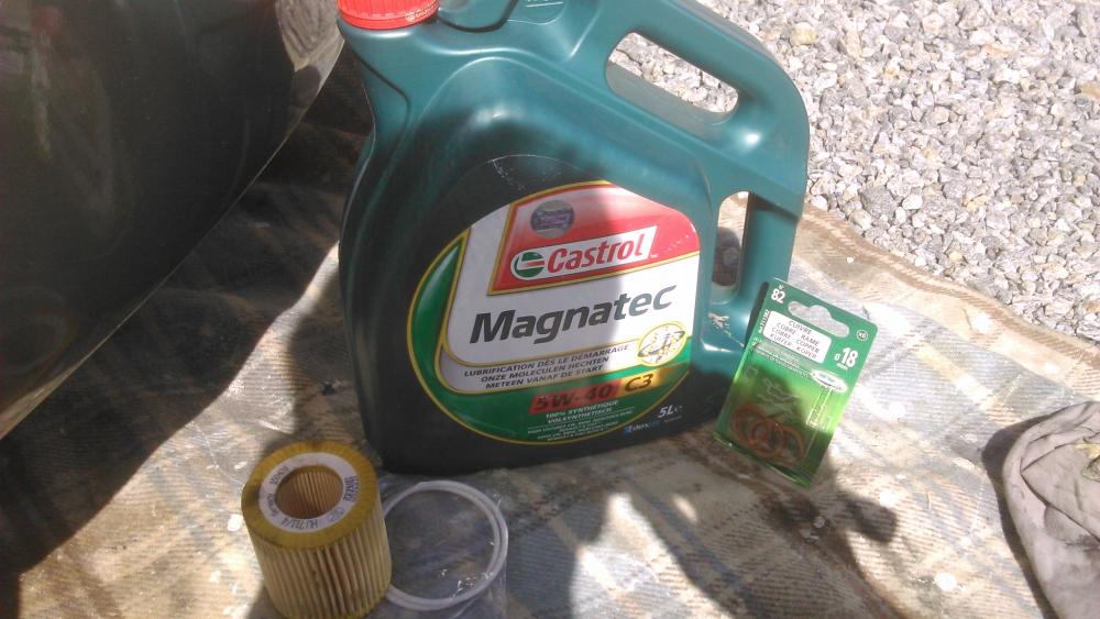

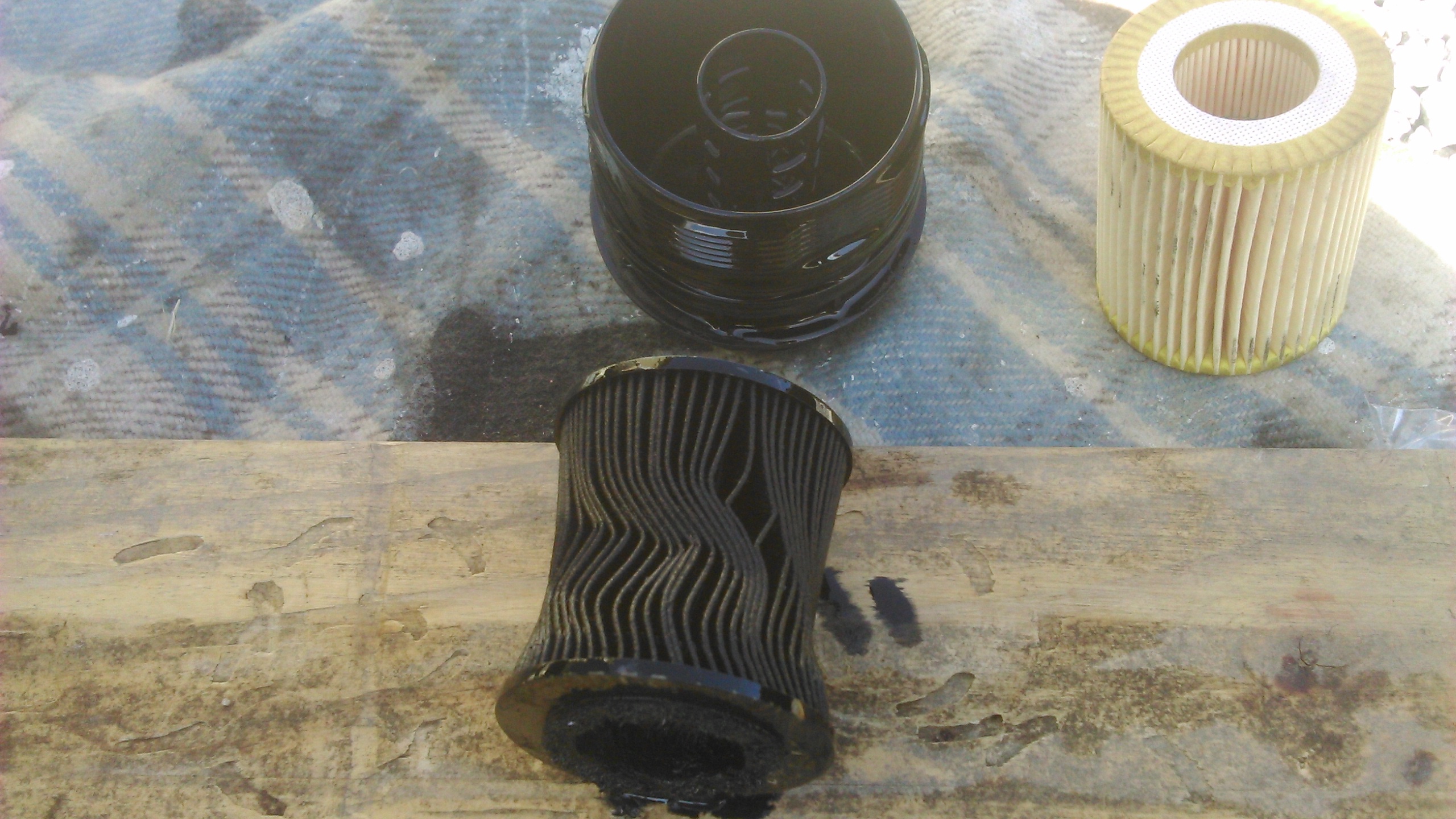

korrigand Posté(e) le 24 Août 2015 Signaler Share Posté(e) le 24 Août 2015 (modifié) bon voila un petit tuto pour ceux qui voudraient changer leur filtre à huile. Ici c'est sur une Alfa 159 jtdm 1.9 sw de 2007 donc pour ce fameux filtre a huile il se situe côté courroie distribution au dessus du cadran prévoir des chiffons pour éviter d'en foutre partout sur la courroie et cardan voir photo d'abord démonter le carter de protection de la courroie distri ensuite voila le filtre à huile en photo pour le démontage j'ai utiliser cette clé voila le nouveau filtre plus huile moteur pour la vidange la cloche avec l'ancien filtre ensuite sortir l'ancien filtre et mettre le nouveau dedans et changer le joint qui et fourni avec le filtre ] une fois fait remonte le tout si ça peut aider d'autres personnes qui souhaitent changer leur filtre à huile Modifié le 6 Décembre 2015 par korrigand Lien vers le commentaire Partager sur d’autres sites More sharing options...

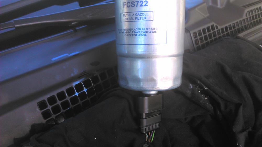

korrigand Posté(e) le 26 Août 2015 Auteur Signaler Share Posté(e) le 26 Août 2015 (modifié) le filtre a Gaz-Oil pour lui il faudra juste une clé a pipe de 10 je vous explique en photo . débrancher la sonde avant de la dévisser du filtre sortir le filtre et le mettre au dessus d'un bac ou d'un récipient pour vider le gaz-oil à lintérieur une fois fait, dévisser la sonde et la revisser sur le nouveau filtre et remonter le sur l'emplacement prévu. rebrancher les durites une fois fini pompe sur accélérateur afin d'amorcer le gaz-oil jusqu'au filtre puis démarrer le moteur très simple à faire et pas long pas de possibilité de se planter pour remettre les durites. C'est à la portée de tous Modifié le 6 Décembre 2015 par korrigand Lien vers le commentaire Partager sur d’autres sites More sharing options...

clem1988 Posté(e) le 21 Décembre 2015 Signaler Share Posté(e) le 21 Décembre 2015 Salut à vous, Petite rectification pour les joints de la cloche du filtre à huile. Les joints sont bien nécessaires tous les deux. Il y a deux joints sur la cloche du filtre à huile Lien vers le commentaire Partager sur d’autres sites More sharing options...
Antinomique-159 Posté(e) le 21 Décembre 2015 Signaler Share Posté(e) le 21 Décembre 2015 Salut Tu as changé le filtre à gas oil, mais ensuite il faut comme pour les freins purger le filtre pour évacuer l'air avec tube souple enfiché sur le purgeur et l'autre bout dans une bouteille pour récuperer le carburant. Lien vers le commentaire Partager sur d’autres sites More sharing options...
korrigand Posté(e) le 23 Décembre 2015 Auteur Signaler Share Posté(e) le 23 Décembre 2015 Le 21/12/2015 at 19:00, clem1988 a dit : salut à vous, Petite rectification pour les joints de la cloche du filtre à huile. Les joints sont bien nécessaires tous les deux. Il y a deux joints sur la cloche du filtre à huile Bonjour,Clem Merci pour l'info des 2 joint pour le filtre a huile ,je vais rectifier sur le tuto de mettre les deux joints . Mais de mon cote lors du démontage du filtre j'avais qu'un seul joint ,que j'ai changer après j'ai tous remontais je n'ai aucune fuite au niveau du filtre. Y a t'il un risque d'avoir fait ça ? Lien vers le commentaire Partager sur d’autres sites More sharing options...
