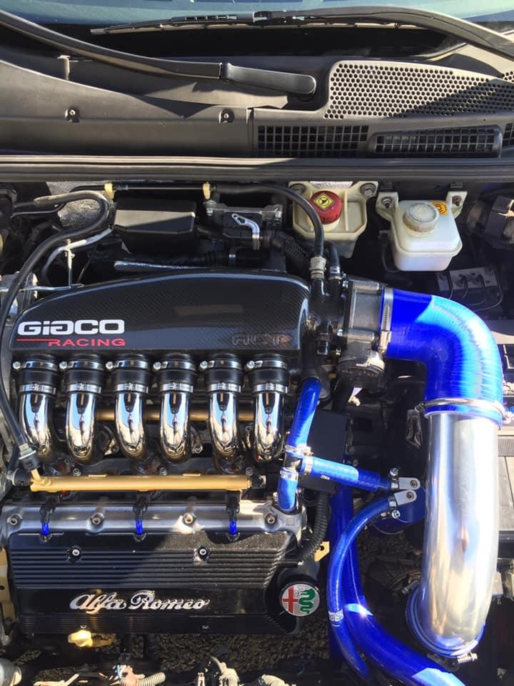

dimmouth Posté(e) le 28 Mars 2019 Auteur Signaler Posté(e) le 28 Mars 2019 Ça devrait ressembler à ça à la fin. Mais rouge et sans alu!

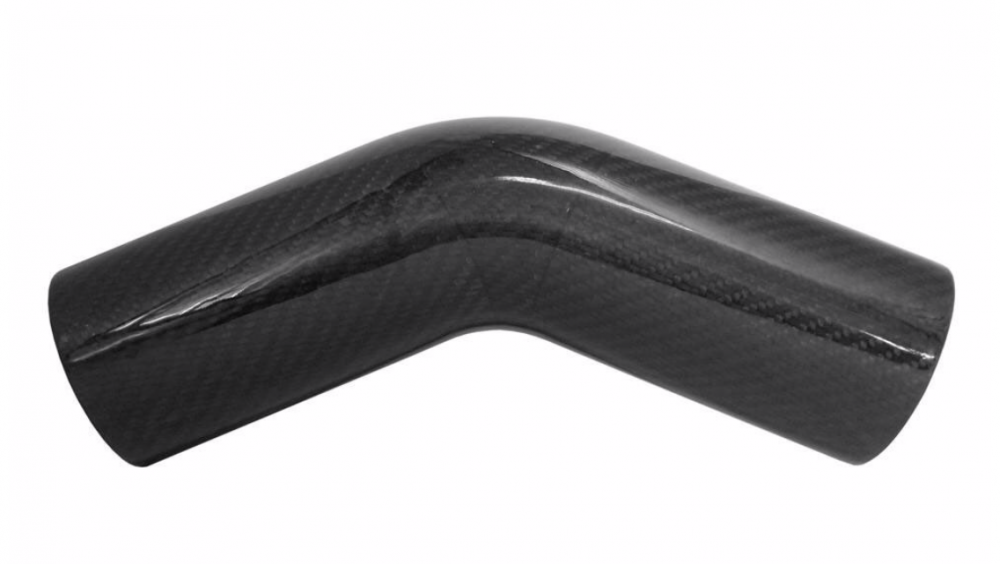

dimmouth Posté(e) le 2 Avril 2019 Auteur Signaler Posté(e) le 2 Avril 2019 Bon j’ai avancé sur mon montage. Vu que je garde ma BMC pour le moment et que c’est une des plus grosse, je vais la modifier en entrée, le Boa de façade sera en diamètre 100, la sortie côté débitmètre passe en 89 exté. Je modifie mon débitmètre pour voir, tout sera en fibre. Deux durites silicone et un coude carbone diamètre 90. J’ai trouvé mon bonheur en Angleterre finalement et vraiment pour pas cher. Ça ne devrait pas être vilain. J’ai abandonné la batterie light pour le moment on verra une fois le tout monté ce dont j’aurai besoin.
dimmouth Posté(e) le 3 Avril 2019 Auteur Signaler Posté(e) le 3 Avril 2019 Bon ben j’ai fini de casser ma tirelire finalement. Me suis pris un débitmètre de F430 par facilité. J’ai bien vendu tout mon set plénum, tb360M, durite autolusso et coude kevlar autodelta. Le nouveau montage me revient à 240€ en incluant joint de cache culbu, peinture vermiculée, sticker. J’ai hâte de tout recevoir maintenant!! 🤤🤤🤤

dimmouth Posté(e) le 3 Avril 2019 Auteur Signaler Posté(e) le 3 Avril 2019 (modifié) Edit cout : 150€ j'ai trouvé un débitmetre à 60 balles sur Ebay. Sinon le moins cher c'est 90 balles d'occasion. La ref 0 280 212 085 ou 0 280 218 085 Le gros avantage c’est sa section plus grosse qui te permet d’augmenter le diametre de ton admission. Ça me permet d’être à 89mm jusqu’au TB. En entrée de BAA je serai à 100mm Modifié le 3 Avril 2019 par dimmouth
