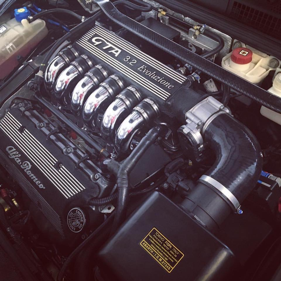

Dim tu vas mettre les pap de la photos au-dessus ?:wub:

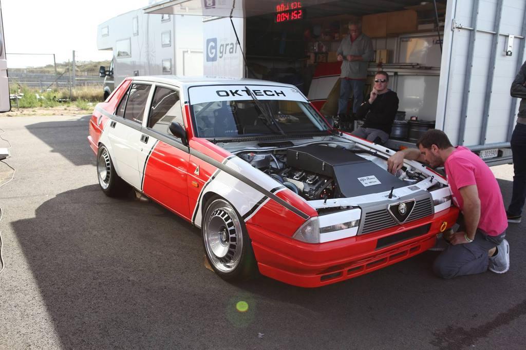

@ GTA 3.7, OKtech je ne sais pas si tu voie ces préparations sur sa 75 entre autre, mais c'est une autre dimension les pièces qu'il fait faire , le développements enfin magnifique:unedent::wub:
il y a 11 minutes, GTA 3.7 a dit :
J'ai vu les  préparations sur sa 75 mais celle qui m'intéresse c'est sa 147 GTA en 3L7 avec boîte séquentielle et 370 chevaux sous le capot. Tout ça sans se prendre la tête avec 6 papillons (cf. photo) et sans boîte à air disgracieuse. En plus il utilise  un plénum ACT qu'il a rebadgé. Pas loin de ma config sauf la taille des durites d'admission dont je n'arrive pas à lire la marque :(
Tu les trouves de partout ces durites! c'est pas du sur mesure, c'est du "bricolage de qualité" c'est ce que je vais faire.

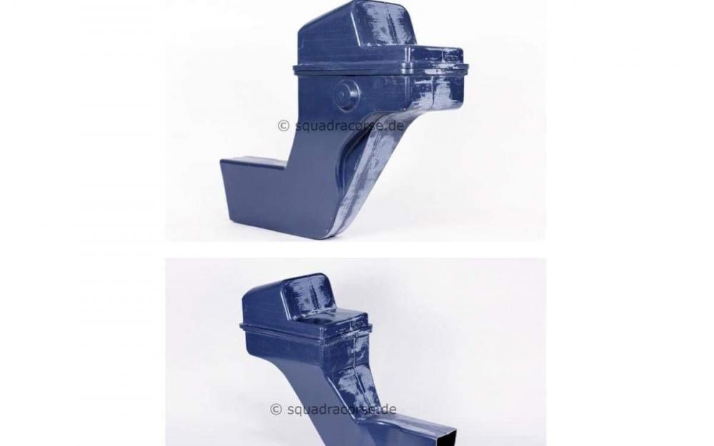

Tu trouves ça disgracieux @GTA 3.7??? Moi je trouve ça très propre au contraire! Et la réserve d'air est énorme.
Dans un objectif de facilité, je vais tout passer en 90 y compris la BMC mais sur que cette BAA est bien plus efficace.
Pour la prépa dont tu parles sur la GTA c'est pipe HPR carbone majorées, plénum ACT, réalésage 3.8, pap F430, surement les ACC aussi... Le billet n'est pas le même! Moi je tiens a rester en 3.2 sans respiration artificielle et le top pour ça c'est les injections 6 pap, y a pas de mystère...

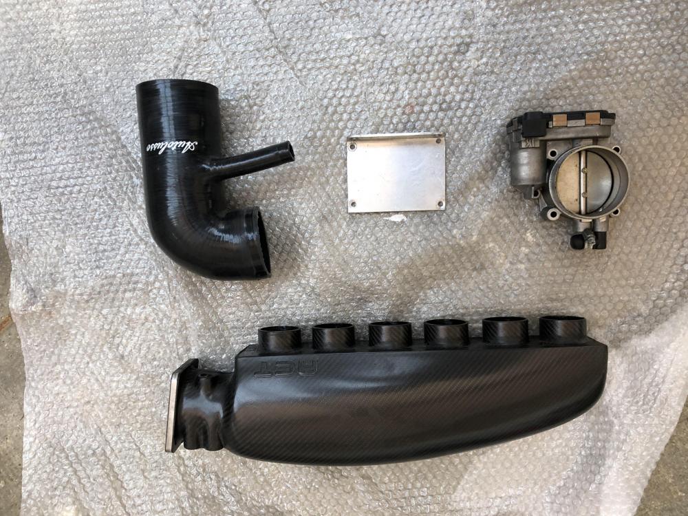

Donc ça y est, c'est lancé?!  Tu as déjà ton nouveau plenum?
Je regardais de nouveau les pipes High Power Racing: elles ne sont "que" 2mm plus grosses que celles d'origine, ça ne me met vraiment pas sur le cul...

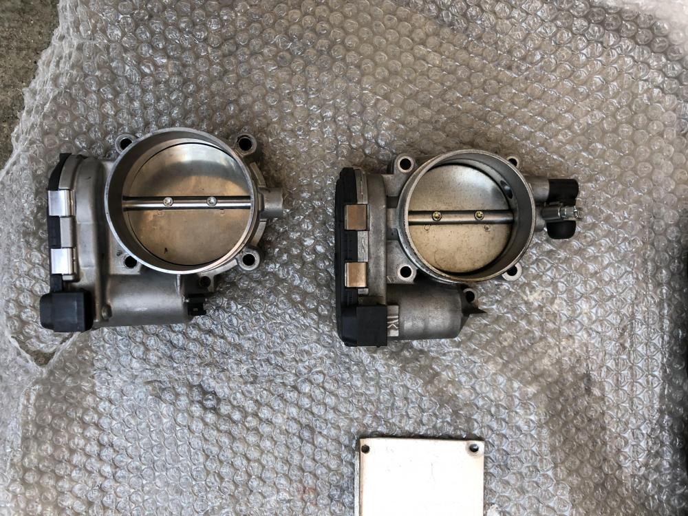

Par contre entre TB F360 et F430, là d'accord, ça cause! Mais as-tu mesuré la section exacte au niveau du volet?
Non j’ai pas encore reçu. Mais j’ai vendu celui pour me payer l’autre. On a fait une commande groupée. J’ai sorti un prix sympa. Un peu moins de 520€ livrés.
Pour la section j’ai vérifié oui. C’est un chouïa moins que 75. La dif entre les deux est énorme!

Peux-tu donner la section de passage réelle du TB 84mm stp?

Je vérifie ça demain 😉
pour le débitmètre j’ai un débitmètre bosh de M3 E46 à la maison avec ça 😉
Les 84 y sont bien

Ben je finirai quand je recevrai mon plénum 😂😂😂

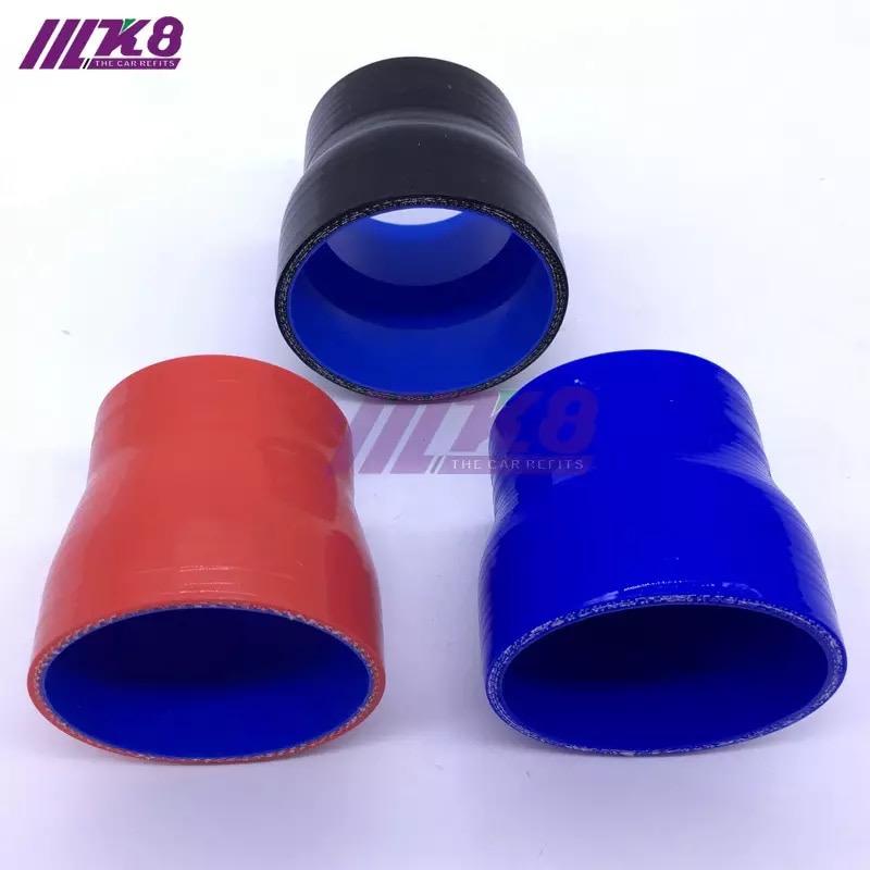

sinon j’attaque dans quinze jours à tout démonter pour la cosmétique. Et je vais valider cette semaine l’achat des durites. Dans l’idée un manchon et deux coudes 90 degrés en 90mm de diamètre, 6 réducteurs en silicone pour la jonction plénum pipe. Toutes les durites seront rouge. Un tube carbone section 90. J’ai normalement trouvé le fabricant.
Je vais refaire les caches culasses en rouge. Le cache bobine en gris avec l’écriture en rouge. Un peu de job quand même!

Diametre interne coude 90 degré : 89mm
Manchon reducteur pour pipe : 51-45mm
Diametre durite reniflards : 13mm
Tube carbone : Interne 86mm ; externe 89mm
