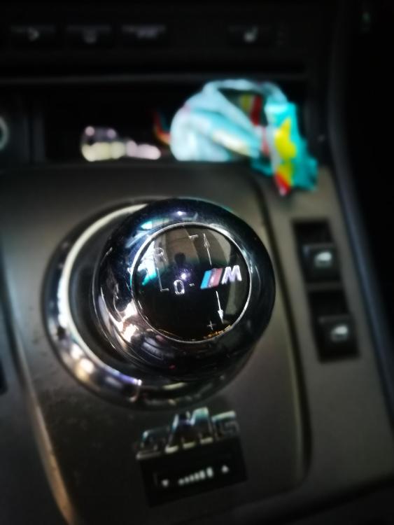

Nope. C'est de l'After market Mperf en carbone. Celles d'origine sont plus petites.
