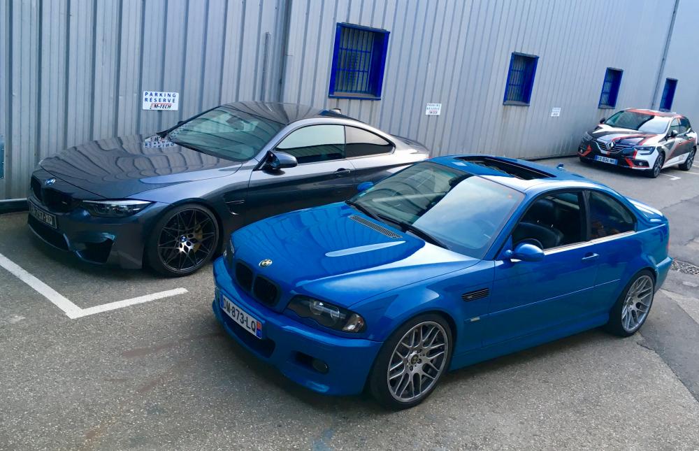

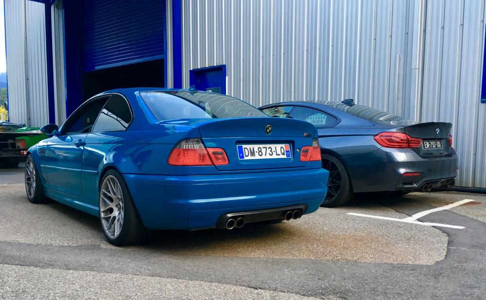

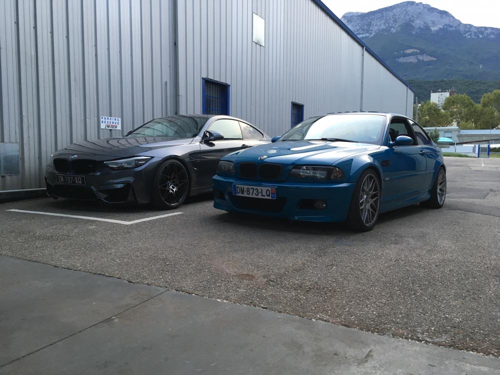

dimmouth Posté(e) le 12 Septembre 2017 Auteur Signaler Posté(e) le 12 Septembre 2017 J'ai présenté ma germ3aine a une copine hier soir
Administrateur Commandatore Posté(e) le 12 Septembre 2017 Administrateur Signaler Posté(e) le 12 Septembre 2017 Joli couple !!
titilem Posté(e) le 12 Septembre 2017 Signaler Posté(e) le 12 Septembre 2017 Titilemette est fan de cette M4 .. moi un peu moins ... même si on m'en donnait une, je ne la mettrais pas sur LBC direct, hein ...

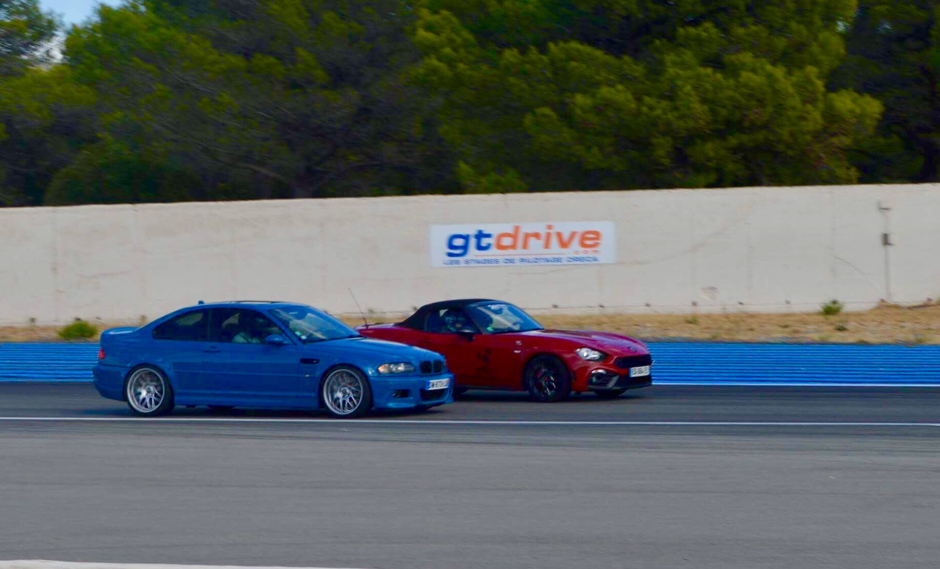

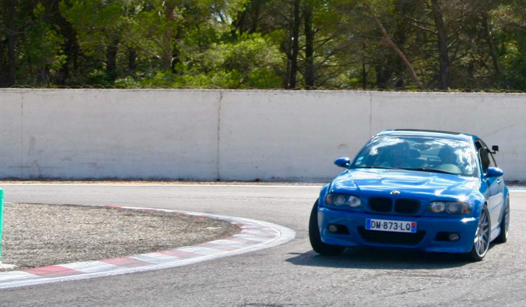

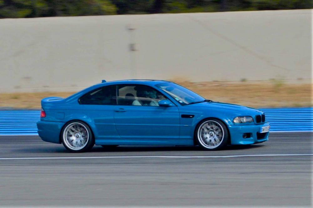

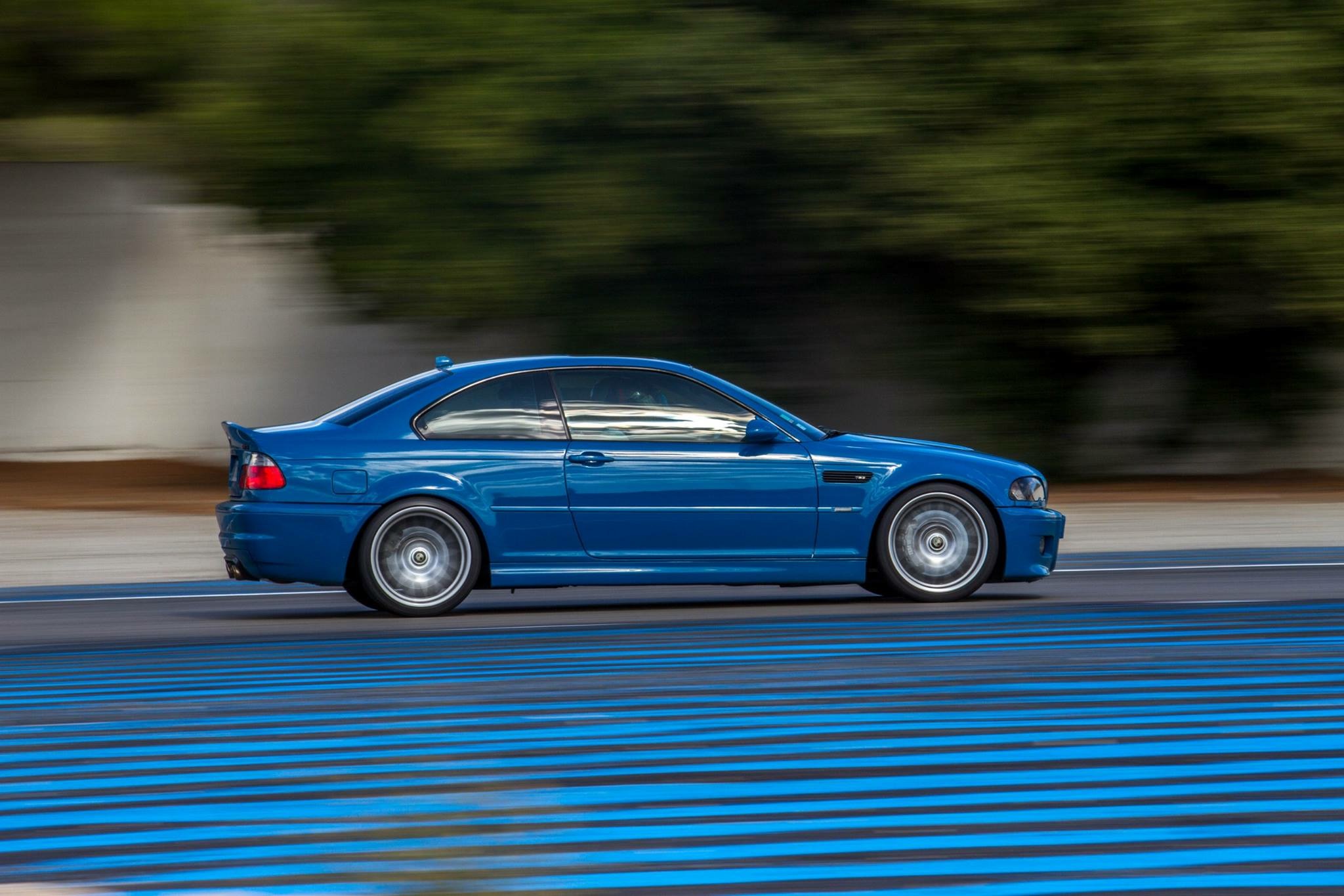

dimmouth Posté(e) le 13 Septembre 2017 Auteur Signaler Posté(e) le 13 Septembre 2017 (modifié) Sinon voici quelques photos récupérer à droite à gauche de ma session piste avec la M. Je n'en trouve toujours pas de la GTA Modifié le 13 Septembre 2017 par dimmouth

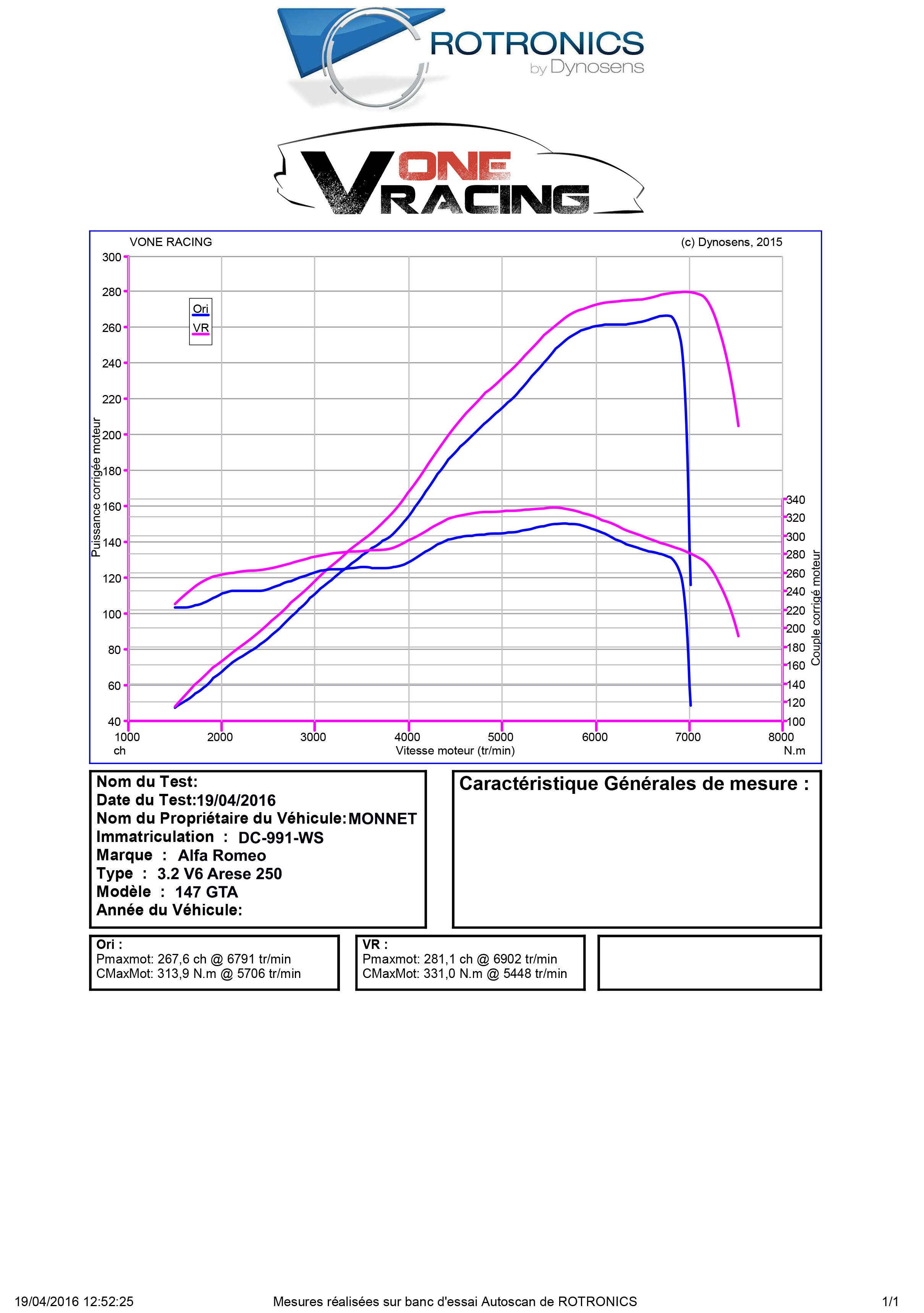

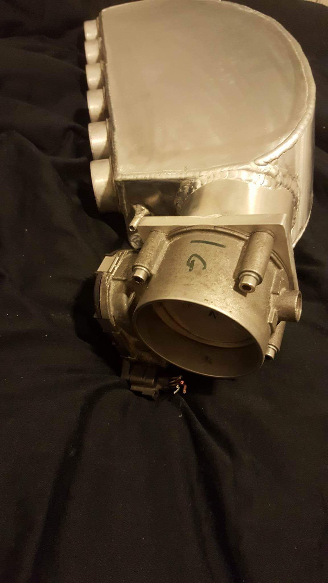

dimmouth Posté(e) le 15 Septembre 2017 Auteur Signaler Posté(e) le 15 Septembre 2017 (modifié) il y a une heure, vdue a dit : Tu veux pas m'en causer ou bien? Oups ! Pour ma config actuelle, elle sort deux valeurs différentes sur deux banc différents. 281cv et 331nm de couple chez Vone, et 270cv et 320nm chez Mtech (carto refaite chez mtech après plusieurs chose pas très belle lu chez vone concernant les busso... avec en plus "l"option poc poc poc" au levé de pied! jouissif!!). Dans les deux cas elle a la gouache cette GTA ! On en parlait ce WE à Italegends, entre le bruit et le reste elle est vraiment très performante. Pour le PAP de 84 avec le gros plenum je devrai avoir une auto plus proche des 280cv. Dire combien exactement je sais pas. Et surement une dizaine de nm supplémentaires. C’est juste pour dire que j’ai ce qu’il se fait de plus gros en fait lol. En terme de coût si ça me revient à 200 balles à la fin c'est le bout du monde, donc je suis forcément tenté d'essayer!! J’ai ma distrib à faire dans trois ans. C’est soit je monte tout maintenant, soit j’attends 3 piges et je profite de la distrib pour mettre des AAC plus méchants avec le TB84 et le plenum. J’ai un prototype à la maison, mais il y a un peu de boulot à faire dessus pour qu’il soit 100% opé. Il lui manque une couche de carbone pour tout te dire ! J’ai un pote qui va passer la sienne en 3.5 Forgé avec injection 6 pap ! Il en a deux, une qu’il va dédier à la piste (rouge) et une nuvola avec la boite cassée qu’il va remonter. @dirty je te confirme qu'elle parait énorme et méchante!! ça ne trompe pas sur les gênes de la bête! Modifié le 15 Septembre 2017 par dimmouth
vdue Posté(e) le 15 Septembre 2017 Signaler Posté(e) le 15 Septembre 2017 Ah bah quand même! Bon, merci pour ce retour. Ce plenum "prototype" n'est donc pas un ASG Design? Avec un gros volume et une grosse section de volet papillon, tu vas sans doute devoir up grader le poste débitmètre et surtout, opter pour une boite à air gros volume. Ce qui pourrait t'obliger à passer ta batterie ds ton coffre. Tu as validé tout ça? Et pour les ACT, on te promet un net gain?
dimmouth Posté(e) le 15 Septembre 2017 Auteur Signaler Posté(e) le 15 Septembre 2017 Oui je sais pour le débitmètre. Tu peux même faire une reprog débitmètre off, comme c’est le cas pour ma M. Elle régule à froid au démarrage et après plus rien. Pour la boite à air c’est un sujet que j’ai pas mal étudié. Le gros problème c’est que si je m’attaque vraiment à l’admission il faut effectivement tout refaire car le diamètre de l’ensemble est inférieur au diamètre du TB,. Je peux très bien laisse le montage actuel mais en terme de rendement ça ne sera pas optimal. Il faudrait que j’essaie de récupérer une boite à air d’origine pour voir comment je peux augmenter sont volume. Au plus elle sera grosse au mieux cela sera et pour ça c’est batterie direction le coffre effectivement! Mais pas sur d’avoir envie de faire tut cela ! En tout cas pas de suite. Pour le plenum que j’ai récupérer il fait 5 L, soit 25% de plus que le ACT. Ce qui est déjà beau ! Pour les AAC, à priori c’est 15cv sur mon montage actuel. Et voici la vidéo de la M3 !
