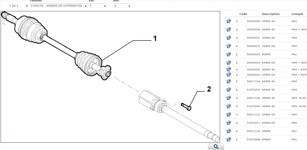

jivasasha Posté(e) le 15 Février 2016 Auteur Signaler Posté(e) le 15 Février 2016 (modifié) Bonsoir, est-il possible de déceler le problème visuellement? Je présume que c'est la pièce en question? Modifié le 15 Février 2016 par jivasasha
Neil Alliot Posté(e) le 15 Février 2016 Signaler Posté(e) le 15 Février 2016 moi je l'avais mise sur un pont et il avait pas mal de jeux
