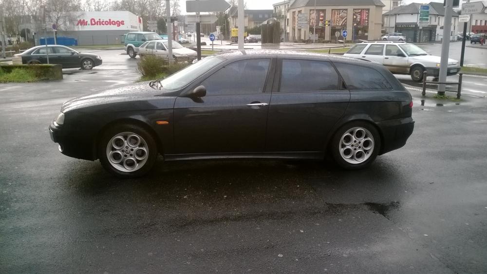

Le 1 juin 2016 à 08:23, donguigui a dit :
J'ai viré mes nivomat et mon arriere est a la bonne hauteur, alors que je n'ai pas touché au coupelles.....
J'ai relu ton post sur ton changement d'amortisseurs arrière, tu les avais pourtant commandées?
minidenis, j'ai vu sur un autre forum éspagnol que les coupelles étaient strictement identiques pourtant ...
aaaah j'ai envie de la brûler ma bagnole, ça me rend fou!!

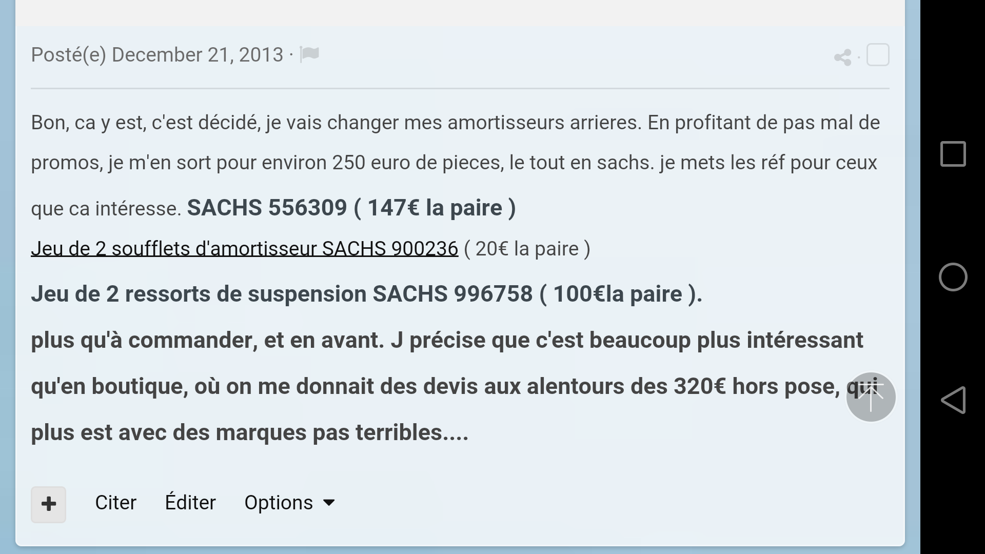

Je te confirme que je n'ai pas changé mes coupelles. J'ai commandé sur oscaro, voici les refs:
Ne tient pas compte des soufflets, ce n'est pas la bonne ref....

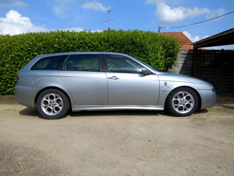

et voici ma voiture avant changement avec ses nivomat hs:

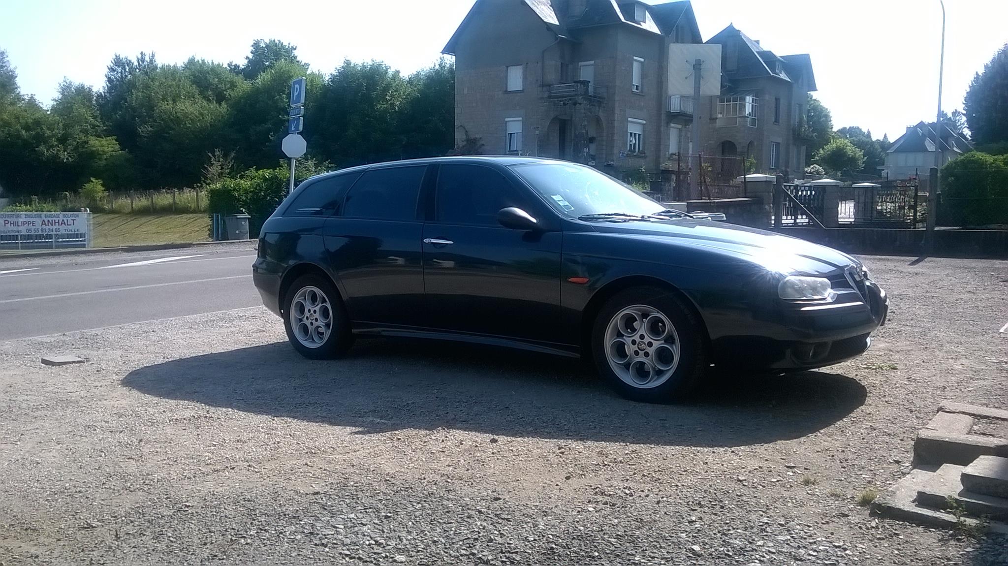

et juste apres, a noter que quelques jours apres, la voiture a commencé à se tasser avant d'atteindre sa hauteur normale.

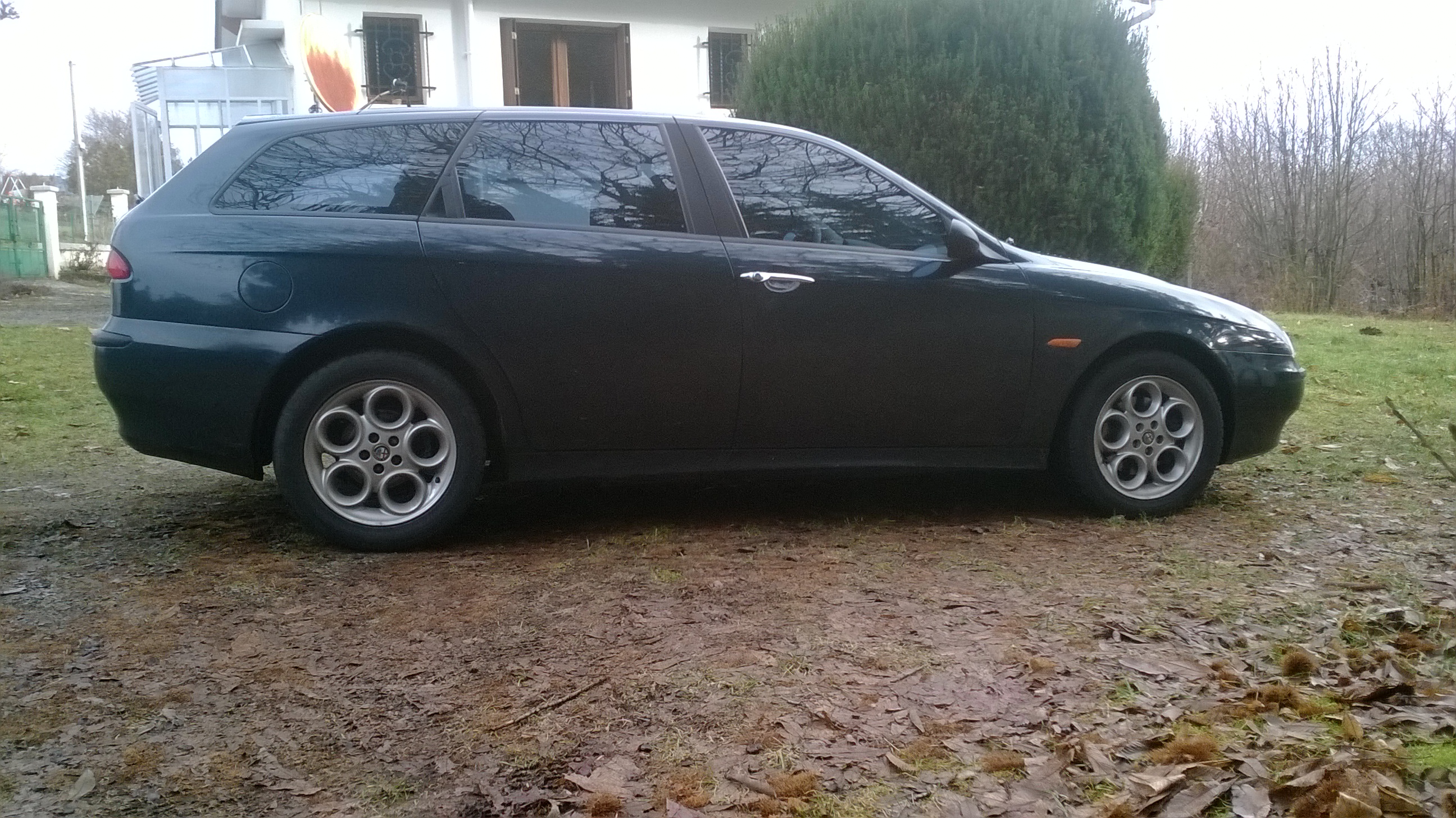

la voila a hauteur normale et propre.

en regardant les photos du boulot, jai zoomé sur ma bagnole qu'on voit en arrière plan et ça fait peur :

Ton probleme est tres delicat..... je confirme bien que j'avais des nivomat, j'avais mis la photo avec la rzf, et les ressorts etaient super courts..... une fois monté le nouveau matos, j'ai retrouvé unz bonne hauteur et surtout un train arrière.... ton probleme doit se situer ailleurs, mais où?
Lien vers le commentaire
bzh971, c'est pas possible ton problème, y'a un truc, tes -30 ne doivent pas etre les bons, il sont surement trop courts, et tes anciens 355 étaient surement avachis.
les premiers -30 que j'avais achetés étaient d'occasion, ils avaient 30000km... En les montant j'ai cru qu'ils étaient nazes et j'en ai racheté mais neufs... Mémé soucis! Et ce sont bien des -30 puisqu'a l'avant ça correspond !
j'ai gardé les coupelles que j'avais et je re précise que je n'avais pas de Nivomat juste avant... Alors si mon auto a eu le Nivomat à l'origine (avant que je ne l'aie) il a été viré et relplacé par des ressorts standard et amortisseurs Monroe , mais si l'histoire des coupelles différentes entre Nivomat et standard est vraie, il est probable qu'un des anciens proprio les ait remontées sur les amortisseurs normaux. Ca tiendrait la route mais comment vérifier ? Encore racheter des pièces?? Ce cul bas va vraiment finir par m'achever ...  Je vais vraiment finir par croire que mon attelage est rempli de plomb!!
Petite precision: jai mesuré les anciens ressorts et ils font bien 355!

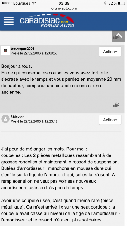

Et sinon niveau usure, j'aimerais bien savoir si des coupelles peuvent s'écraser de 2 ou 3 cm... Jai cherché jai trouvé ça :
Les es miennes ne m'ont pas paru en mauvais état lors du remplacement des amortisseurs et ressorts, je les ai remises... Alors avant de claquer ENCORE 100 balles dans une paire de coupelles, j'aimerais être sur que c'est la cause de mon cul au sol..

Si tu changes tes coupelles, essaie de lui demander une photo des anciennes à côté des nouvelles qu'ont voit si l'usure vient de la (écrasées)... Aaaahhh enfin quelqu'un qui a le même soucis et la même hauteur de cul que moi!! TI=-30mm, soit équivalent à mes ressorts Eibach -30! J'attends le 23 juin avec impatience !!!! Je compte sur toi, tu es peut être ma dernière chance avant que je ne la détruise de rage un jour en sortie de dos d'âne !!!
en tous cas dès que j'ai une piste là dessus j'en profite pour remettre les ressorts d'origine, -30 c'est pas terrible pour une bagnole avec laquelle je bosse ( elle est tout le temps en break avec mon matos de chantier dedans)
