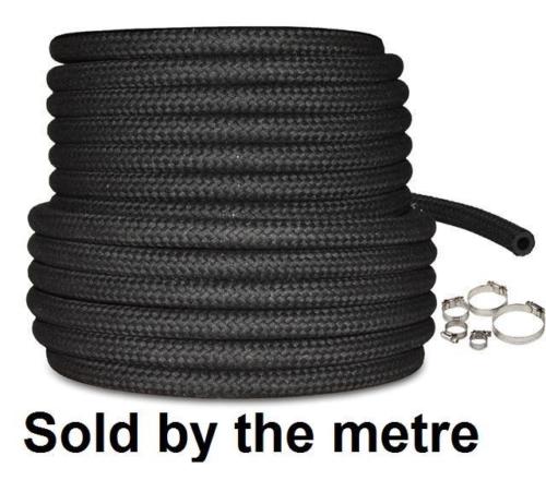

Oliv'BZH Posté(e) le 6 Avril 2017 Auteur Signaler Posté(e) le 6 Avril 2017 Je dois être hypocondriaque avec mon moteur... Chaque fois que j'ouvre le capot, j'ai limousin de découvrir quelque chose Si quelqu'un a une idée du mal qui se cache sur cette photo... En mettant le doigt sous la connectique de l'injecteur 4, j'ai du mazoil sur le doigt. Quelqu'un aurait un avis éclairé? @Sylkill à du voir ça sur un moteur de bateau normand, non?

dirty Posté(e) le 6 Avril 2017 Signaler Posté(e) le 6 Avril 2017 Durite retour injecteurs sans doutes poreuses,donc suintement de gazoil.Je vois que c'est humide aussi sur le tuyau métallique au dessus dû au retour.

dirty Posté(e) le 6 Avril 2017 Signaler Posté(e) le 6 Avril 2017 (modifié) Non ce n'est pas grave,si c'est les durites retour, ce dont je suis sûr,ça se vend au mettre et ça se change facilement,m^me titilem saurait te les changer,enfin je crois.Sur ta photos c'est les tuyaux noirs tressés,ils sont humides;ça doit être sec! Modifié le 6 Avril 2017 par dirty
Oliv'BZH Posté(e) le 6 Avril 2017 Auteur Signaler Posté(e) le 6 Avril 2017 Mais au niveau du connecteur c'est tout poreux aussi..

dirty Posté(e) le 6 Avril 2017 Signaler Posté(e) le 6 Avril 2017 (modifié) Quand de l'huile oû un autre liquide suinte d'un moteur ,on en retrouve souvent éparpillé un peu partout dû au vibration du moteur.Je serai toi ,changes les durites dans un premier temps pour éliminé une cause ,ce n'est pas trés cher.Apres peut être que le connecteur est poreux et donc le gazoil passe par celui-ci. Modifié le 6 Avril 2017 par dirty
Oliv'BZH Posté(e) le 6 Avril 2017 Auteur Signaler Posté(e) le 6 Avril 2017 Et comment ça se change? Lol
dirty Posté(e) le 6 Avril 2017 Signaler Posté(e) le 6 Avril 2017 (modifié) Tu saques dessus et tu coupes le nouveau a la longueur désiré,tu le remets c'est pas compliqué.C'est juste le retour gazoil. Modifié le 6 Avril 2017 par dirty
Sylkill Posté(e) le 7 Avril 2017 Signaler Posté(e) le 7 Avril 2017 Fuite durit retour injecteur probablement, ou plus rare fuite de l'injecteur via la connectique. Si c'est les petites durits, ça ne coûte rien et presque toutes les voitures y passent un jour ou l'autre. C'est rien...
