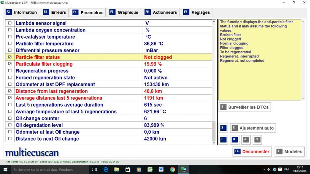

Oh que si, avec un simple logiciel de diagnostic comme MultiecuScan (à la portée de tous), j'ai le détail complet de la dernière régénération de ma 159, dont la distance que j'ai parcouru depuis cette dernière. Donc si moi je peux tout savoir avec un logiciel à 50€, je pense pas que ça posera de soucis à un centre de CT  pour obtenir ces informations. :unedent:

Voici un exemple du détail de ma dernière régénération, sous MES. Les informations sont assez précises comme tu peux le voir.
Pour la valeur bidon, l'idée est bonne, mais de là a savoir si c'est réalisable, je ne pourrais pas t'aider. ^_^
