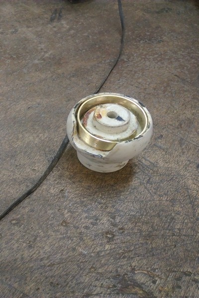

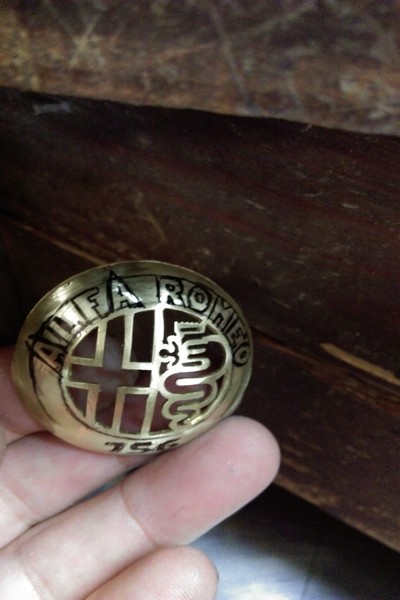

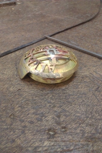

gil64 Posté(e) le 7 Septembre 2016 Auteur Signaler Posté(e) le 7 Septembre 2016 (modifié) Il y a 4 heures, sapeurad a dit : Wouahou!! Avec quoi tu découpes comme ça? À la main, avec une scie qui me sert dans mon boulot Modifié le 7 Septembre 2016 par gil64
gil64 Posté(e) le 7 Septembre 2016 Auteur Signaler Posté(e) le 7 Septembre 2016 toujours le découpage.... Et la fin.

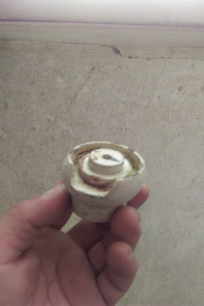

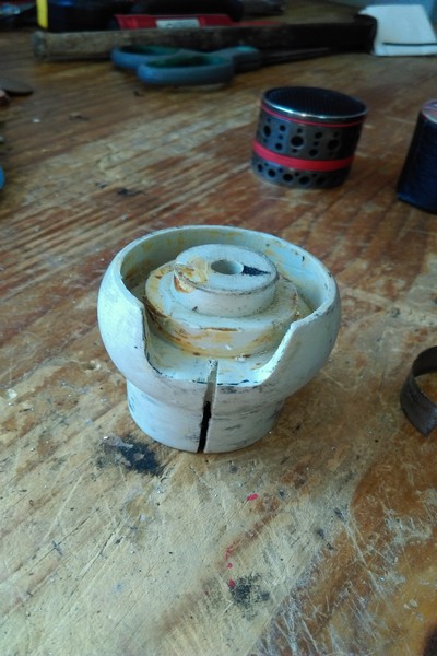

gil64 Posté(e) le 7 Septembre 2016 Auteur Signaler Posté(e) le 7 Septembre 2016 Passage au pommeau en lui même,trouvé à la casse.

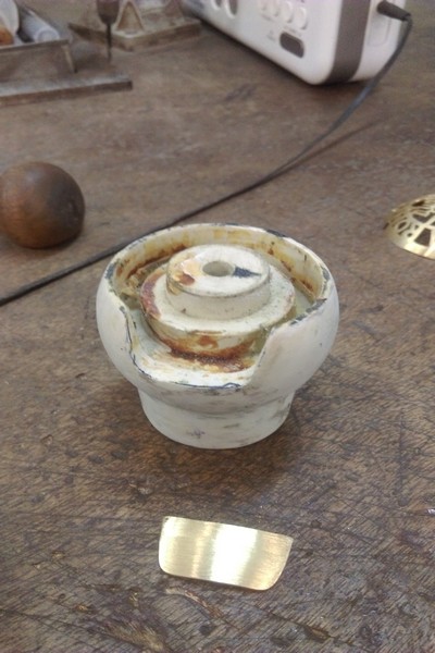

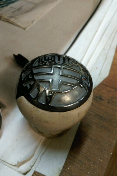

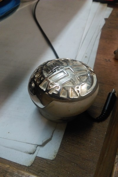

gil64 Posté(e) le 8 Septembre 2016 Auteur Signaler Posté(e) le 8 Septembre 2016 Il y a 8 heures, @rnaud a dit : Superbe !!! Ca c'est de la personnalisation de qualité ! Comptes-tu poser un revêtement sous le laiton ? Je pense que oui mais au cas où... Ton travail est en rapport avec ce genre de boulot d'orfèvre ? Oui je suis du métier (bijoutier) , Pour l'intérieur du pommeau j'ai 2 solutions , appliquer directement un cuir épais dessous ou alors faire un fond de façon à ce que je puisse peindre après l'intérieur du logo. Je penche plutôt pour la peinture . Avant ça il faut encore tout émeriser , polir, argenter et rhodier le laiton et garnir l'extérieur du pommeau en cuir . Une fois fini je ferais pareil pour les logos du capot et du coffre (juste repeindre)

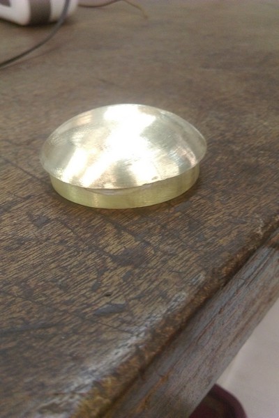

gil64 Posté(e) le 8 Septembre 2016 Auteur Signaler Posté(e) le 8 Septembre 2016 Comme j'ai décider de peindre l'intérieur je bouche le dessous ... Une fois soudé.... petit essai Passage à l'argenture....ça prend forme....
@rnaud Posté(e) le 8 Septembre 2016 Signaler Posté(e) le 8 Septembre 2016 Je suis jaloux tellement c'est personnalisé, et de fort belle manière. Je n'avais donc pas tort en parlant d'orfèvre... Je pense que ta peinture sera sombre afin de faire ressortir la couleur du laiton ?
gil64 Posté(e) le 8 Septembre 2016 Auteur Signaler Posté(e) le 8 Septembre 2016 (modifié) Oui, je fais ça entre 2 clients Pour la couleur , je vais le rhodier (un peu comme le chrome) et mettre les couleurs Alfa dedans, suivi d'un cuir noir sur le pommeau Modifié le 8 Septembre 2016 par gil64
@rnaud Posté(e) le 8 Septembre 2016 Signaler Posté(e) le 8 Septembre 2016 Ca va être monstrueux. Je suis réellement impressionné par tes découpes qui sont on ne peut plus propres.
gil64 Posté(e) le 8 Septembre 2016 Auteur Signaler Posté(e) le 8 Septembre 2016 31 ans de métier , donc c'est simple pour moi , et Merci pour les compliments...je vais rougir à force. lol Et toi tu travaille dans quoi?

gil64 Posté(e) le 9 Septembre 2016 Auteur Signaler Posté(e) le 9 Septembre 2016 Manque plus que la peinture
@rnaud Posté(e) le 9 Septembre 2016 Signaler Posté(e) le 9 Septembre 2016 Superbe... Un insert en cuir serait du plus bel effet. Bravo, encore !!

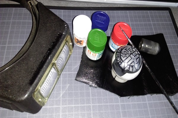

gil64 Posté(e) le 9 Septembre 2016 Auteur Signaler Posté(e) le 9 Septembre 2016 (modifié) Bon, j'ai le cuir , la peinture ,c'est parti.... Modifié le 9 Septembre 2016 par gil64
Fredlutt68 Posté(e) le 9 Septembre 2016 Signaler Posté(e) le 9 Septembre 2016 Boulot de fou Magnifique le pommeau... Tu utilise quoi comme peinture, tes pots ressemble a ceux que j'utilise pour le modélisme
gil64 Posté(e) le 9 Septembre 2016 Auteur Signaler Posté(e) le 9 Septembre 2016 il y a 5 minutes, Fredlutt68 a dit : Boulot de fou Magnifique le pommeau... Tu utilise quoi comme peinture, tes pots ressemble a ceux que j'utilise pour le modélisme c'est ça, peinture pour maquettes.

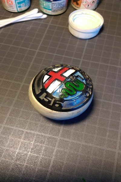

gil64 Posté(e) le 10 Septembre 2016 Auteur Signaler Posté(e) le 10 Septembre 2016 Suite et fin de la première couche de peinture. Pendant que ça sèche ,je passe au cuir du pommeau...

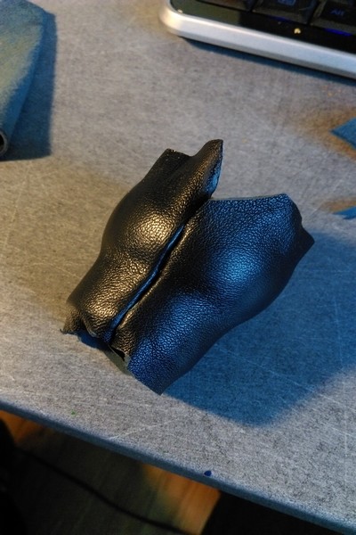

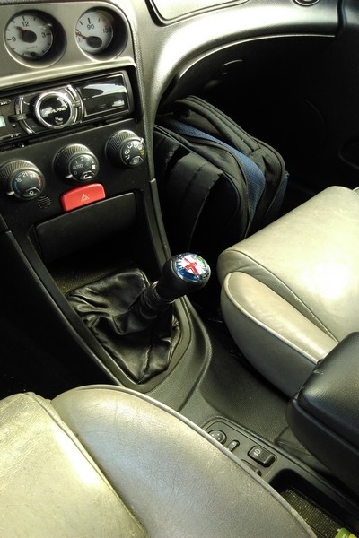

gil64 Posté(e) le 10 Septembre 2016 Auteur Signaler Posté(e) le 10 Septembre 2016 Avant la pose du cuir ,une entaille de quelques millimètres dans le pommeau...............et la pose Et le voilà posé pour voir comment ça rend... PS:Pour tous ceux qui se disent.."il est bizarre son levier de vitesse!!" , effectivement , il est plus court de 3.5 cm . Voilà les Alfistes , en espérant que ça vous plaise autant qu'a moi . Les critiques sont les bienvenues évidement
Waka56 Posté(e) le 10 Septembre 2016 Signaler Posté(e) le 10 Septembre 2016 Le travail est vraiment beau, c'est magnifique! Si j'avais une critique ça serait pour la couleur, je sais pas d'où ça vient, mais je pense que je le preferait brut.
gil64 Posté(e) le 10 Septembre 2016 Auteur Signaler Posté(e) le 10 Septembre 2016 il y a 42 minutes, Waka56 a dit : Le travail est vraiment beau, c'est magnifique! Si j'avais une critique ça serait pour la couleur, je sais pas d'où ça vient, mais je pense que je le preferait brut. je voulais garder l'esprit un peu sombre de la console que j'ai refais en noir mat...Le chrome brillant ça sera pour le prochain Et merci pour le compliment.
