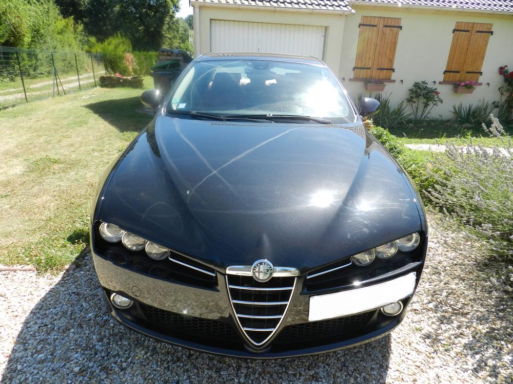

dimoul Posté(e) le 18 Mars 2017 Signaler Posté(e) le 18 Mars 2017 Bonjour; Je viens vous faire part de mon aventure avec ma 159 ces 2 derniers mois. C'est une 2.4 jtdM 210 d'Octobre 2007 avec 227 400 Kms au compteur. Ces derniers temps j'avais l'embrayage qui patinait à partir du 3 ème rapport jusqu'en 6 et un couinement très important se produisait tout le temps les premiers kilomètres (en y jetant une oreille ça venait du turbo). J'ai un moment penser la vendre , mais dans cet état autant dire que personne n'en voudrait ou alors j'aurais pu me la faire reprendre par un garage pour racheter une voiture et j'aurais repris une 159 plus récente ( j'adore cette voiture) mais je n'ai pas le budget. J'ai donc décider de la faire réparer et bilan des courses: Un disques d'embrayage mort ( je le savais) Le volant moteur bi masse à changer car il y a du jeu donc autant le faire Le turbo HS ( je m'en doutais) Et pour finir..... 4 goujons de cassés dans la culasse au niveau du collecteur d'échappement ( panne connu sur le 2.4, il aurait été étonnant que je passe au travers....) et évidemment collecteur d'échappement à resurfacer . Heureusement, le garage a réussi à les extraire pour en mettre des nouveaux sans déculasser mais la tâche n'était pas facile. Après réflexion ( parceque là, 4200€ , ça devient un investissement ) , j'ai décider de la faire réparer et la garder jusqu'au bout ou au moins 5 ans. C'est la première fois que j'investi autant dans des réparations mais je prend vraiment du plaisir avec cette voiture. J'ai mis quelques photos de l'opération.
