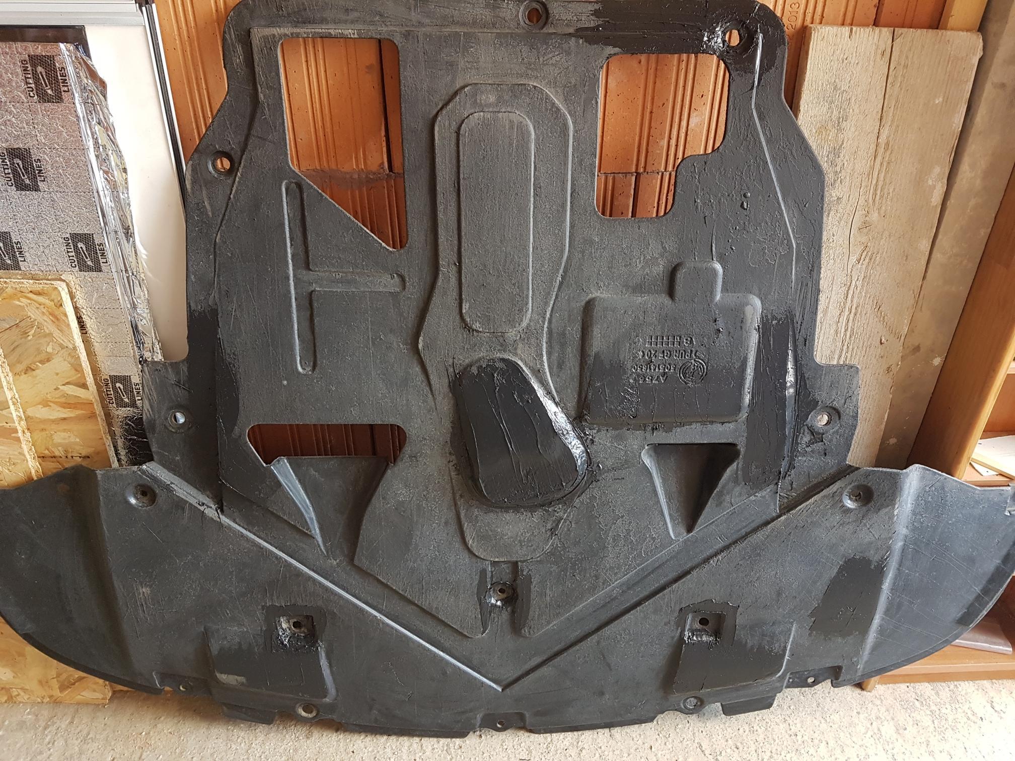

Je prends des photos courant semaine ça sera plus parlant.
Il est fendu par endroit et il manque un morceau au milieu.
Si c était du modelisme je saurai faire mais y paraît que les fibres et résine  ne tiennent pas sur ces plastiques.. .

Je ne sais pas si ça se voit bien mais il me manque un morceau au milieu plus des fentes en hauts puis sur les côtés puis une entre les 2 entrées d air.
J avais essayé araldite 2 composants. Ça résiste pas longtemps pourtant d habitude c est des bonnes colles.

Au final j'ai coller avec la cartouche Bostik 104 des plaque de Vynil dans l'interieur , puis j'ai refait les formes cassées avec le mastic mais j'ai aucune idée de la durée dans le temps, encore un petit poncage (ou pas) vu que ca prendre encore des pt...20180708_123819.thumb.jpg.0324fe100a3d055227d79f7398ea00de.jpg

Merci. C est pas super fin comme réparation mais pour le dessous de la voiture ça ira. Je viens de regarder après 24h c est vraiment très dure l aspect souple a disparu. On verra dans le temps mais pour 10€ la cartouche je conseille .
