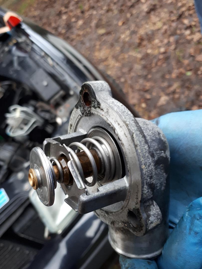

karese98 Posté(e) le 12 Janvier 2018 Signaler Posté(e) le 12 Janvier 2018 Bonjour, j'ai commencé une remise à niveau sur ma Kappa équipée du v6 Busso dit Arese. C'est en autre autre l'une des raisons qui m'a poussé à m'inscrire sur votre forum car la passion de la belle mécanique transpire à chacun des post ici même alors qu'ailleurs on discute de choses et d'autres ...et que le V6 est très présent sur beaucoup de modèles Alfa Romeo Nous avons changé avec mon mécano le fameux calorstat ( le mano affichait invariablement 60/70°) et ça semble aller mieux. Nous avons également fait la vidange moteur (quelle galère le filtre à huile et la douche qui s'en suit ...), changement du filtre à essence (la douche encore ..), et les filtres à air et d'habitacle. Tout semblait si ce n'est d'origine, au moins d'il y a 15-18 ans ..! Nous avons changé les 3 bougies les plus accessibles, mais faute de temps avons laissé le "meilleur"...pour la prochaine fois. Et c'est la que j'ai besoin de votre aide : Faut-il prévoir de nouveaux joints pour les parties à démonter ( lesquelles d'ailleurs) pour accéder aux bougies et comment accéder au tuto initié par un membre en 2009 dont les photos n'apparaissent plus? Reste donc 3 bougies à changer et les 4 amortisseurs dont ceux à l'ar introuvables depuis qques années chez Lancia. je les ai trouvés chez Autosklep.24.pl avec un kit ressorts/amortos car miss K a les mêmes défauts congénitaux que ses cousines lombardes .. : elle a le c..l qui traine par terre après un certain temps. Une soudure également à faire en urgence au niveau de l'intermédiaire pourtant changé récemment mais trop court ( il y a 2 modèles pour le 2.4 et le 3.0 ...) et qui pertube le fonctionnement du moteur (tourne pas rond). Un grand merci donc aux connaisseurs du v6 de prendre le temps de m'expliquer comment changer proprement ces 3 dernières bougies. Et bonne année à tous ! ci joint qques clichés évocateurs ...

karese98 Posté(e) le 18 Janvier 2018 Auteur Signaler Posté(e) le 18 Janvier 2018 merci bien ! je vais pouvoir y carrer la pression au derche ... Pour Facebook c'est mort, pas de compte. En ce qui concerne la température, on lit tant d'avis définitifs genre ça ne doit jamais bouger de 90° qu'évidemment on "flippe" si ça reste à 80°. Pourtant comme montré avec la photo, c'est neuf de chez neuf et même temp sur le même moulin changé depuis peu en concession. Précision pour ceux qui doivent commander ce calorstat : celui dispo en ce moment est un Gates. Les autres fournisseurs précisent < fourni avec joint> alors que Gates ne précise rien. Oscar vous dit même qu'il va falloir en trouver un autre ailleurs ... Pourtant le joint est bien livré avec le thermostat !

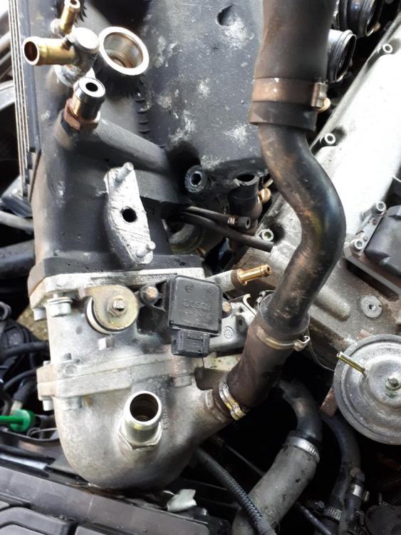

karese98 Posté(e) le 22 Février 2018 Auteur Signaler Posté(e) le 22 Février 2018 on dessertit les diverses durites on dessert les 2 vis qui maintiennent le plenum à la culasse et on pousse les manchons (ATTENTION FRAGILES !) qui relient les pipes au plenum. Un peu de 3en1 permet de mieux les faire glisser mais attention à ne pas les fissurer en passant un tournevis en dessous.On dépose le câble d'accélérateur ( V6 de 1998) Le but est de pousser ce fameux plenum pour accéder aux bougies cachées sous les bobines sur le 3.0 v6 de 1998 ( 94/2001 sur la Kappa identique à 16 cv près au 3.0 le la 166. Au bénéfice de la sportive du giron !) J'ai pris une photo du boitier papillon et notamment du régulateur de ralenti évoqué sur un autre sujet. Il ne semble donc pas incriminé dans mes problèmes de cafouillage du ralenti. A confirmer ...

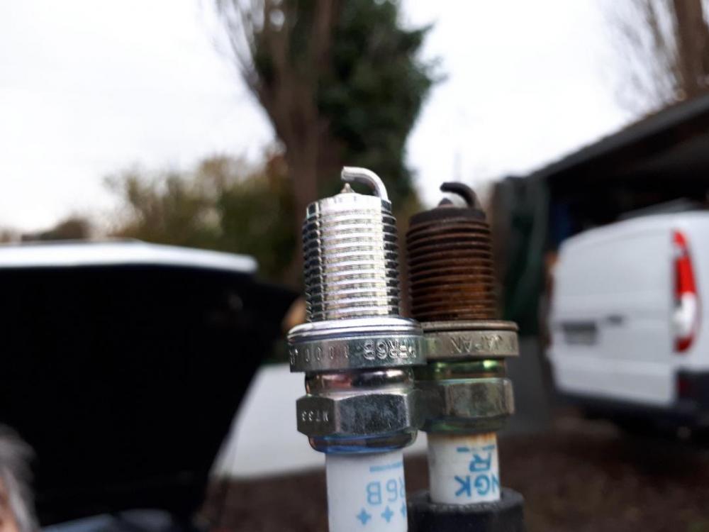

karese98 Posté(e) le 22 Février 2018 Auteur Signaler Posté(e) le 22 Février 2018 Un conseil donné par Dirty : faire attention à ne pas perdre les 2 silent-blocs, sorte de petites pièces rondes en plastic noir quand on dépose le plenum. En débranchant la petite durite sous le régulateur de ralenti (on voit l'embout cuivré sur la photo), du liquide refroidissement a giclé. Donc quidad ! Penser à faire le niveau et à purger. On découvre que les bougies n'étaient pas au bout du rouleau. Avaient-elles les 100000 kms?: < changement des bougies prévu après 1300 kms > affiché sur l'ordi de bord quand je l'ai acheté à 98700 kms. Le remontage s'est fait beaucoup plus rapidement. Le redémarrage s'est fait instantanément, la réaction à l'accélérateur est plus rapide.

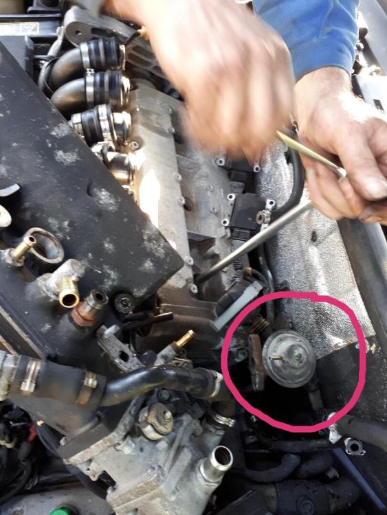

dirty Posté(e) le 23 Février 2018 Signaler Posté(e) le 23 Février 2018 Beau boulot. Sur la photo, c'est une capsule de dépression pour l'allumage ?
karese98 Posté(e) le 23 Février 2018 Auteur Signaler Posté(e) le 23 Février 2018 Dirty tu me demandes à moi ce qu'est cette pièce !!?? Moi je prends juste les tofs ... Bon j'en ai profité pour apprendre pas mal de choses sur ce coup là, mais de là à me la jouer spécialiste ... . Non en fait le but est d'aider les hésitants comme moi à franchir le pas. Car à n'en pas douter, sans tes encouragements à pousser le beauf' à s'y coller, je n'aurais jamais su situer le plenum ... En revanche j'ai bien compris qu'au cours des années ce Busso a beaucoup évolué puisque qu'un connaisseur comme toi "sèche" sur une pièce qui ne semble donc pas commune. Tiens pourquoi ne pas lancer un sujet sur les différentes versions de ce magnifique et enthousiasmant V6. Il le mérite bien !
dirty Posté(e) le 24 Février 2018 Signaler Posté(e) le 24 Février 2018 Je penserai à une capsule de dépression qui gère l'avance à l'allumage, dans ce cas là si elle est percé, le moteur peu avoir quelques ratés à l'accélération donc moins de puissance dans les hauts régimes ! Donc oui cette pièce m'intrigue. Renseigne toi sur tu peux.
Piston42 Posté(e) le 24 Février 2018 Signaler Posté(e) le 24 Février 2018 (modifié) Ca m'étonnerait que ce soit une capsule de dépression pour l'avance à l'allumage, cette dernière est gérée par le calculateur moteur depuis des années normalement. Vu la bride de fixation, et le tuyau cannelé dessous, je pencherais plus pour une vanne EGR... Certes, sur un moteur essence, c'est étonnant, mais ça existe bel et bien... EDIT : Je parlais d'un tuyau cannelé sous la capsule, en fait, il semblerait que ce soit le crayon de la bobine d'allumage... Modifié le 24 Février 2018 par Piston42

dirty Posté(e) le 25 Février 2018 Signaler Posté(e) le 25 Février 2018 Je n'exclut pas la version de @Piston42, celle d'une vanne Egr qui peut rester ouverte et ainsi engendrer des ratés, à suivre donc hein @karese98.

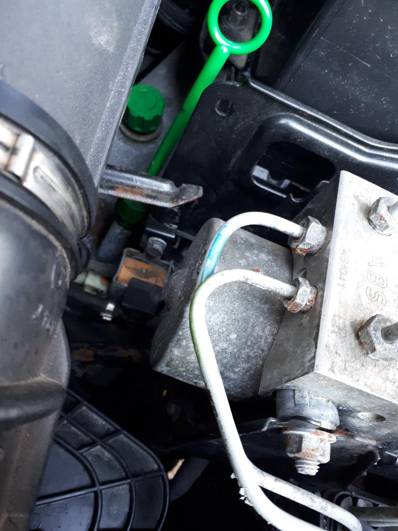

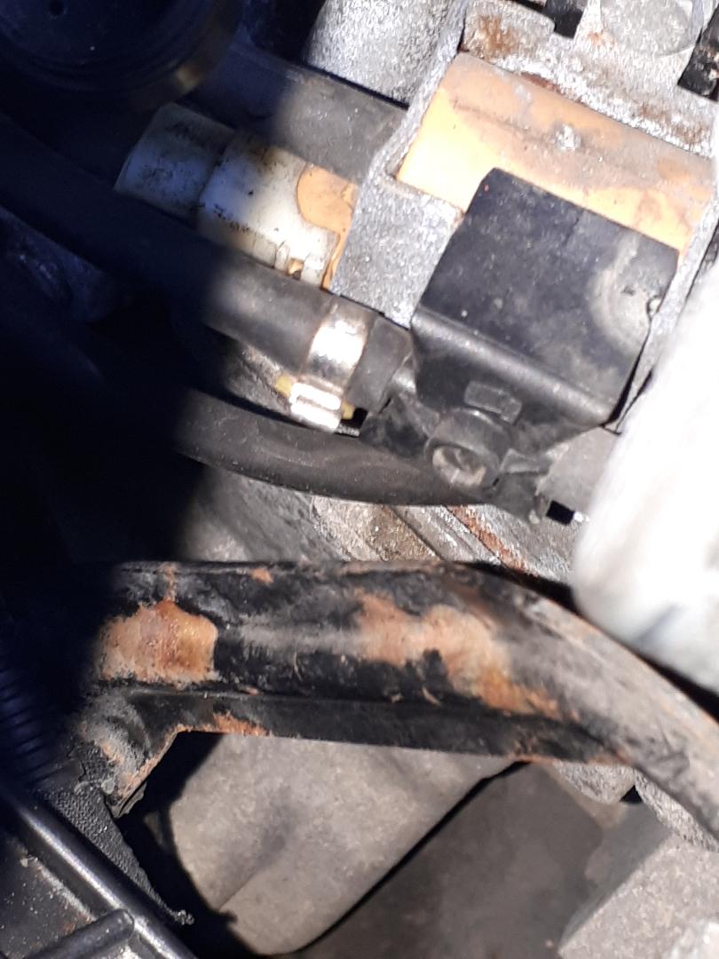

karese98 Posté(e) le 25 Février 2018 Auteur Signaler Posté(e) le 25 Février 2018 bien min tiot . Alors voilà ce que j'ai pu observer : ché'l durite qui n'arrive en'd'sous l'boitier ABS ... A part eud'puis l'capsule à Prozac ( ou à dépression chavions pu trop mi..) jusqu'à l'seconde photo. coqché'ti ? Sinon pour la 1ère fois j'ai constaté que les loupiotes de l'électrochrome varient en intensité en fonction des ratées très rapprochées ( del'ordre de la 1/2 seconde). Alternateur failure insisde ? Ou batterie faiblarde ?
karese98 Posté(e) le 25 Février 2018 Auteur Signaler Posté(e) le 25 Février 2018 question à 10000 ? A quoi sert donc la vannes EGR sur un moteur essence ?
karese98 Posté(e) le 25 Février 2018 Auteur Signaler Posté(e) le 25 Février 2018 question à 10000 ? A quoi sert donc la vannes EGR sur un moteur essence ? et en même temps la réponse à la question de cette vanne sur le Busso :
