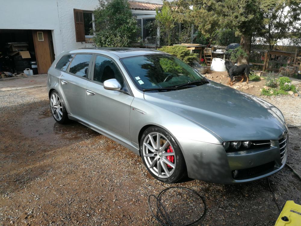

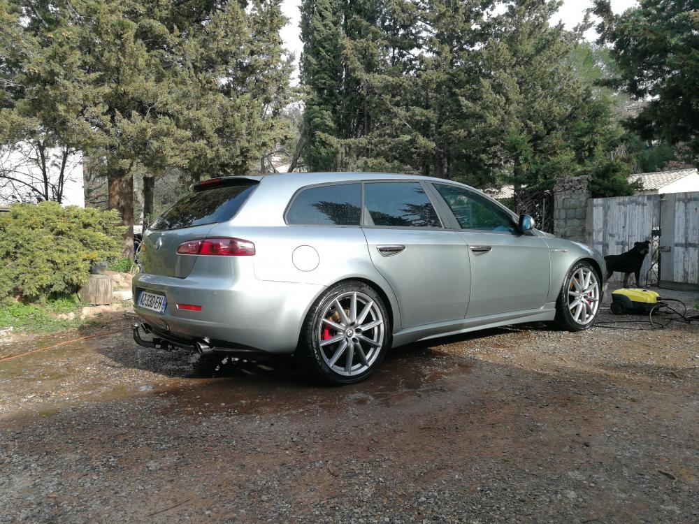

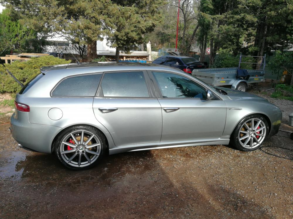

Je vous présente ma mamie de novembre 2007.
Acheter en décembre 2017 à digne les bains. Totalisant 164000 kms. Elle n'était pas toute jeune mais plutôt pas mal conservée.
C'est une 159 sw finition ti.
Un 5 cylindres diesel turbo compressé de 210ch et 420Nm si je ne me trompe pas.
Avec un plein sur petites routes du sud du Var j'arrive à faire environ 800 kms. Et environ 8.6 litres au 100kms tout trajets confondu.
J'ai la chance de pouvoir parcourir plus de 88kms par jours en trajet travail et c'est un pur bonheur.
Un gros sw proche des 1tonnes 8 coupée de chasse ;) qui a un caractère de sportive dans les tours. En dessous de 2200 tours minutes ne la cherche pas ça reste un diesel. Elle est précise et n'est pas traître.

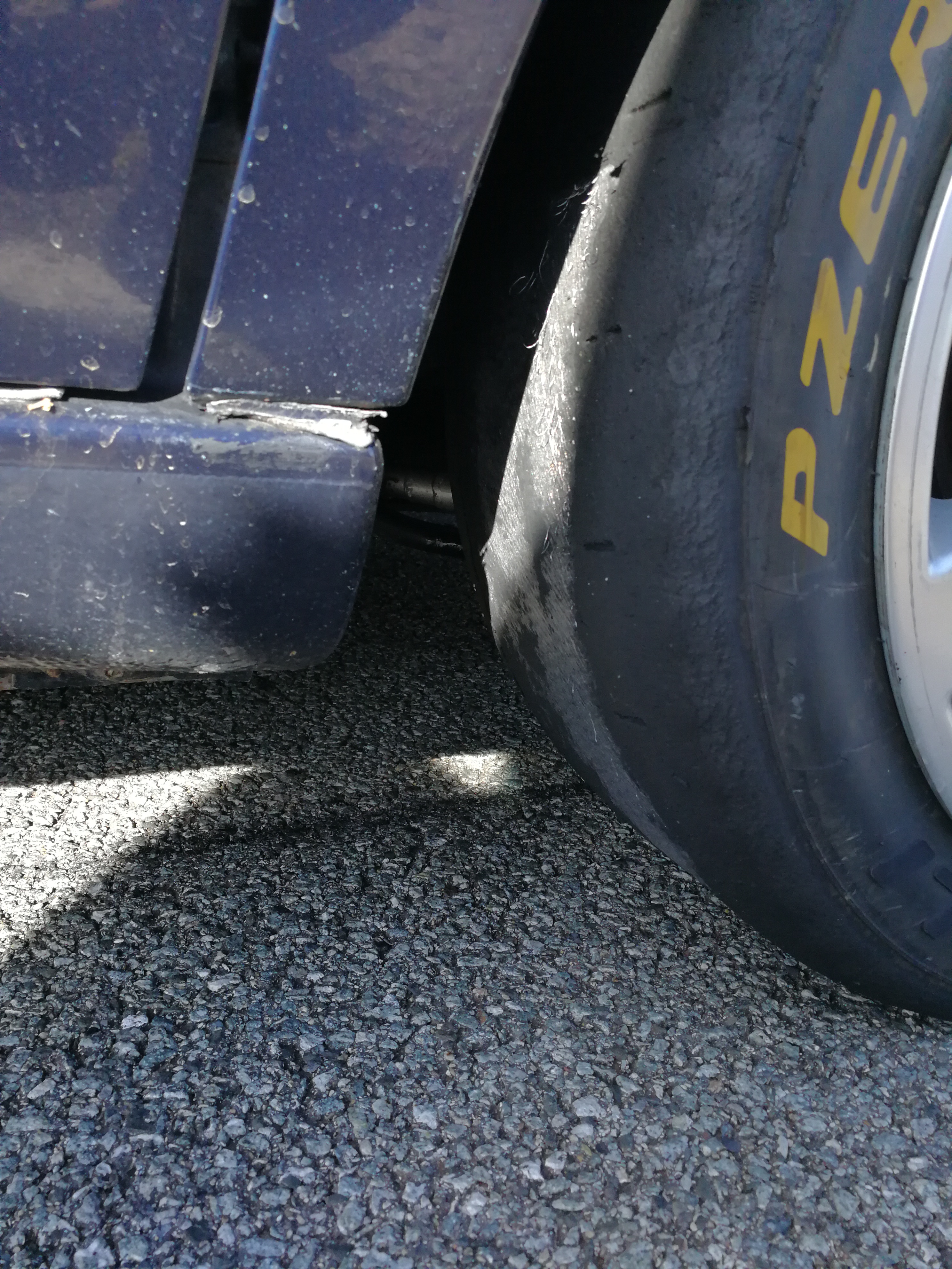

C'est défaut comme la finition ti le veut. Je n'arrive pas à garder les pneus avant avec une usure uniforme sûrement du au carrossage.
Ça finition en plus du ti à était compléter par son premier propriétaire d'une barre anti rapprochements du système Bose d'un toit ouvrant, système blue and me qui ne fonctionne pas complètement, les jantes en gris foncé et radar de recul arrière. Elle n'a pas de GPS ni de sièges électriques et la ventilation arrière est manuelle.
Je regrette la finition
Sur les étriers de frein ou le vernis brillant s'écaille ils sont donc devenus mat.
Deux plastiques du tableau de bord fendu par le soleil.
Et le joint du toit ouvrant qui faut souvent replacer.
Vous allez me dire elle n'est pas neuve et je suis en accord avec vous. Mais on aimerait toutes et tous que nos italiennes reste rutilante comme au premier jour.
Je n'ai pas eu la chance d'avoir l'ouverture du coffre par simple pression sur le logo. Et attention si vous restez appuyer sur l'ouverture de la voiture toutes les fenêtres et le toit ouvrant s'ouvrent ( normal vous allez me dire) oui sauf qu'avant de démarrer n'oubliez pas de mettre le sélecteur de celui-ci dans la bonne position sinon il faudra le re synchroniser.
 Pour finir je suis à plus de 176000 kms à son compteur donc 12000kms depuis décembre dernier. Je ne regrette pas mon achat et plus jamais je ne reprendrai de voiture française ou allemande depuis que j'ai posé mes fesses sur du cuir italien

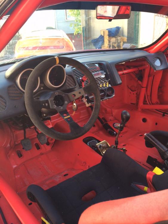

- Deux baquets sparco Pro2000
- Deux Harnais 4 points
- Fabrication arceau 6 points

Et monte par la suite mes deux sparco pro 2000 acheter une poignée de figues au copain pilote rallye plus homologué
<a href=14630710.jpg" />

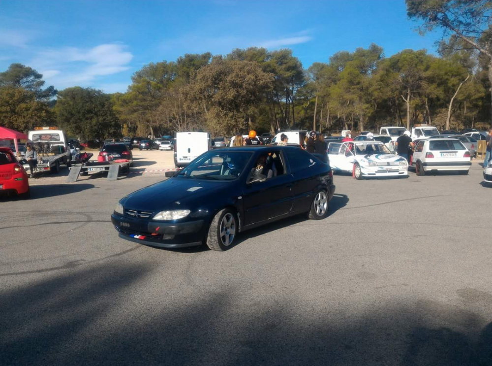

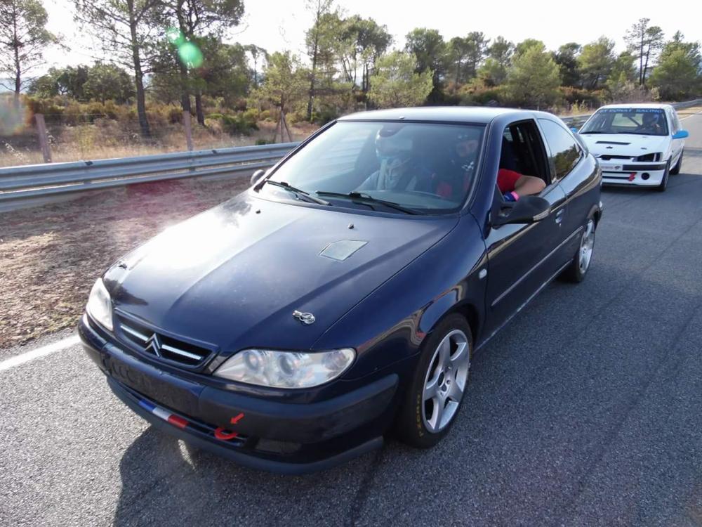

samedi 11 février voici quelques photos sur le circuit du Luc

je sais pas si les pneus rally sont efficaces sur piste? en tous cas mieux que ceux d'origine.
apres, me concernant, tu as un gros travail encore a faire concernant l'allègement, qui plus est est gratuit;) et transfigure l'auto.
tu as du t en apercevoir avec les éléments que tu as déja enlevé.
Au oui elle ne fait plus que 1tonne 140 mais il y a encore beaucoup de travail
Ah oui quand tu parles d'allègement tu n'y est pas allé avec le dos de la cuillère ;)
il y a 14 minutes, dirty a dit :
Et bien très beau travail bravo en tout cas.
Merci dirty bon appétit et bonne journée
Ben les pneus rallye après une matinée circuit sont souvent hs. Mais j'ai plus de grippe. Après le soucis c'est qu'en appui elle patine tellement que appart bouffer du pneu je n'arrive pas a passer rapide. Hormis en circuit typer spéciale asphalte ou ils tiennent mieux dans le temps
