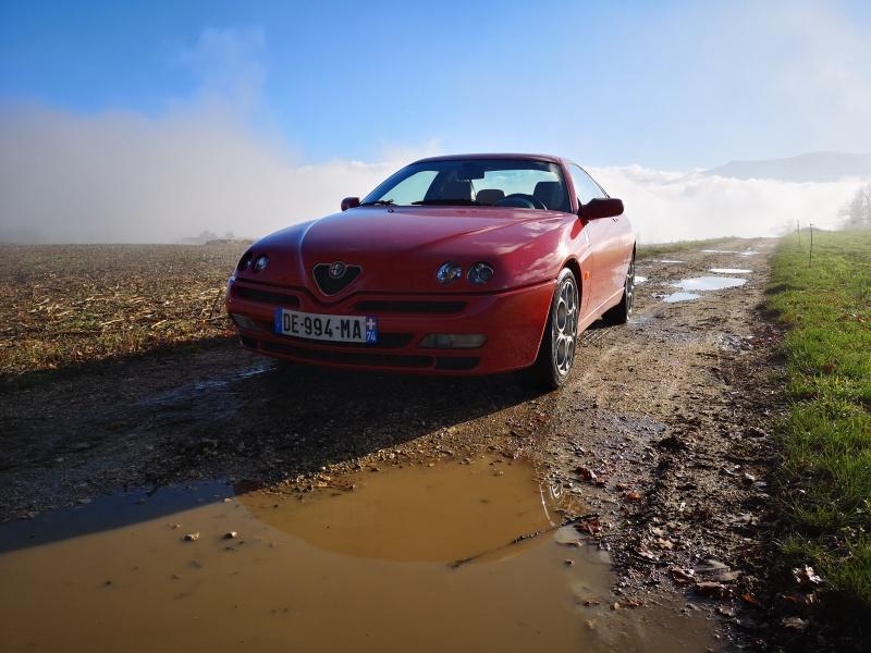

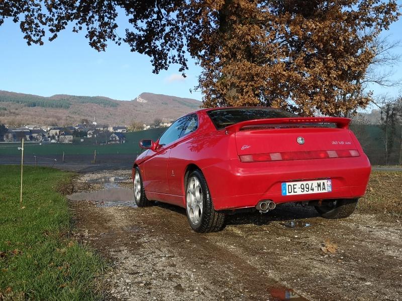

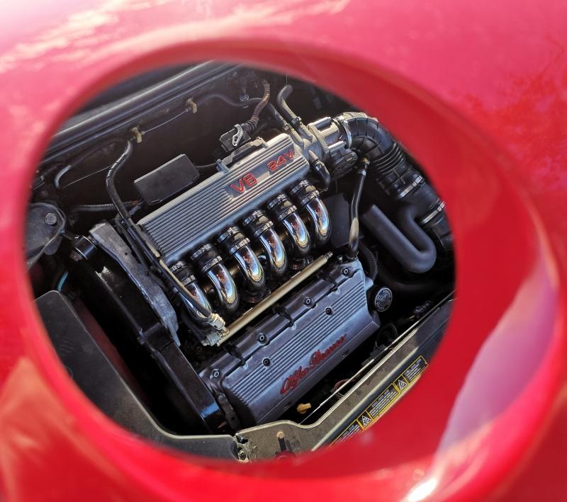

no.one Posté(e) le 11 Décembre 2018 Auteur Signaler Posté(e) le 11 Décembre 2018 (modifié) Allez hop, je dépoussière ici.... 2 ou 3 bricoles m'ont obligé à laisser le gtv de côté ces derniers mois mais ça y est, je peux le ressortir !!! Du coup j'en profite pour mettre un peu de couleur... Vraiment y a pas a dire, ce moulin est un régale !! 😍😍 Modifié le 11 Décembre 2018 par no.one
