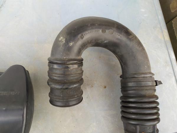

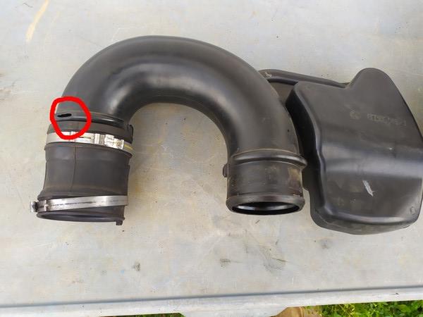

gil64 Posté(e) le 23 Juin 2019 Auteur Signaler Posté(e) le 23 Juin 2019 Aujourd'hui changement du radiateur , calorstat, vase d'expansion , sondes en tout genre etc etc ... Je ferais quelques photos du démontage . En parlant de ça , en retirant la boite à air je vois que j'ai un trou au dessus du débimètre , J'ai bien le tuyau correspondant en "stock" mais il n'est pas tout à fait pareil Question ; a quoi sert le "truc " sur le tuyau d'origine ? et si j'en mets un sans ce machin es ce que ça change quelque chose ? Merci d'avance pour vos réponses Tuyau d'origine Tuyau de remplacement

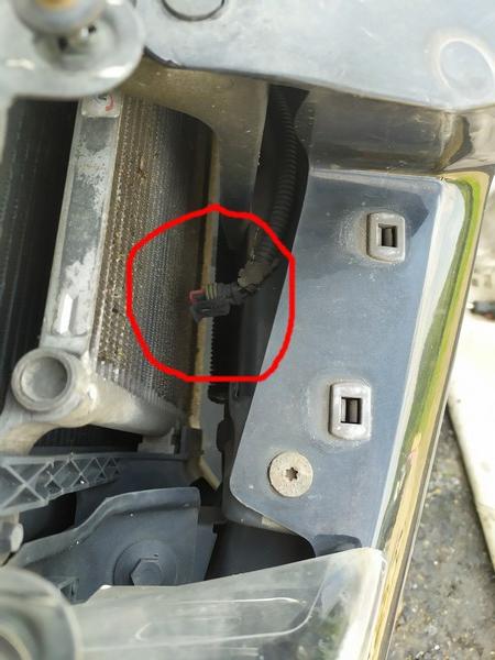

gil64 Posté(e) le 23 Juin 2019 Auteur Signaler Posté(e) le 23 Juin 2019 Autre "surprise " en démontant ,j'ai une fiche toute seule qui passe devant le radiateur ( côté pare choc ) et rien pour la brancher ... Une idée d'à quoi elle sert ??
dirty Posté(e) le 23 Juin 2019 Signaler Posté(e) le 23 Juin 2019 Il y a 3 heures, gil64 a dit : Aujourd'hui changement du radiateur , calorstat, vase d'expansion , sondes en tout genre etc etc ... Je ferais quelques photos du démontage . En parlant de ça , en retirant la boite à air je vois que j'ai un trou au dessus du débimètre , J'ai bien le tuyau correspondant en "stock" mais il n'est pas tout à fait pareil Question ; a quoi sert le "truc " sur le tuyau d'origine ? et si j'en mets un sans ce machin es ce que ça change quelque chose ? Merci d'avance pour vos réponses Tuyau d'origine Tuyau de remplacement C'est un résonateur sur le coude, tu peux t'en passer. La fiche débranché, peut-être pour une option, je sais pas.
tonton77 Posté(e) le 23 Juin 2019 Signaler Posté(e) le 23 Juin 2019 option capteur de parking av peut-être. oui ca existait déja. sinon + 1 avec dirty
