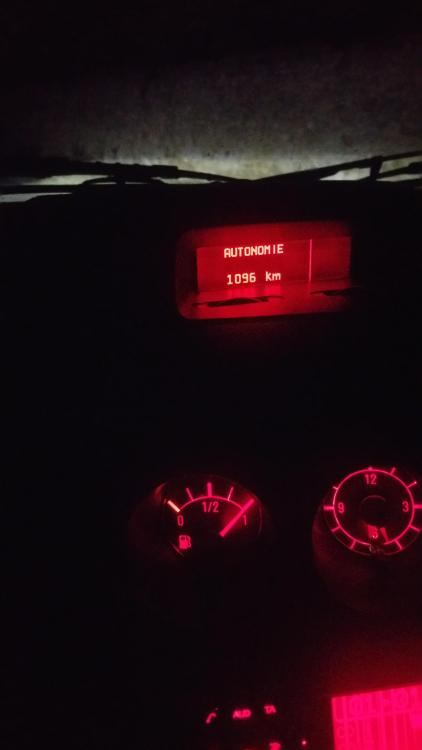

GarciaRemy Posté(e) le 4 Octobre 2018 Auteur Signaler Share Posté(e) le 4 Octobre 2018 C'est compris Commandatore Merci Alfiste042 ÉtienneSoissons, merci, En effet je fais 600bornes avec un plein, et voici en photo ce que m'annonce mon ordinateur de bord Citer Lien vers le commentaire Partager sur d’autres sites More sharing options...

EtienneSoissons Posté(e) le 5 Octobre 2018 Signaler Share Posté(e) le 5 Octobre 2018 Le 04/10/2018 à 07:23, GarciaRemy a dit : et voici en photo ce que m'annonce mon ordinateur de bord MDR ! J'ai aussi quelque part dans mes archives une photo prise juste après le plein, où l'ordi m'annonce une autonomie de... 3000 km !! Certes mon réservoir est plus grand que le tien (SW = 63 L), mais quand-même !! Citer Lien vers le commentaire Partager sur d’autres sites More sharing options...
