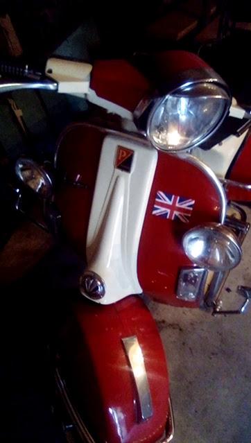

Merci!, faites maison,peinture mécanique, plus encore et gros moteur!
avec sa petite soeur
Bon, rien à voir, hormis leurs origines Italiennes, mais les Vespas sont à vendre! Il faut bien entretenir l'Alfa!
