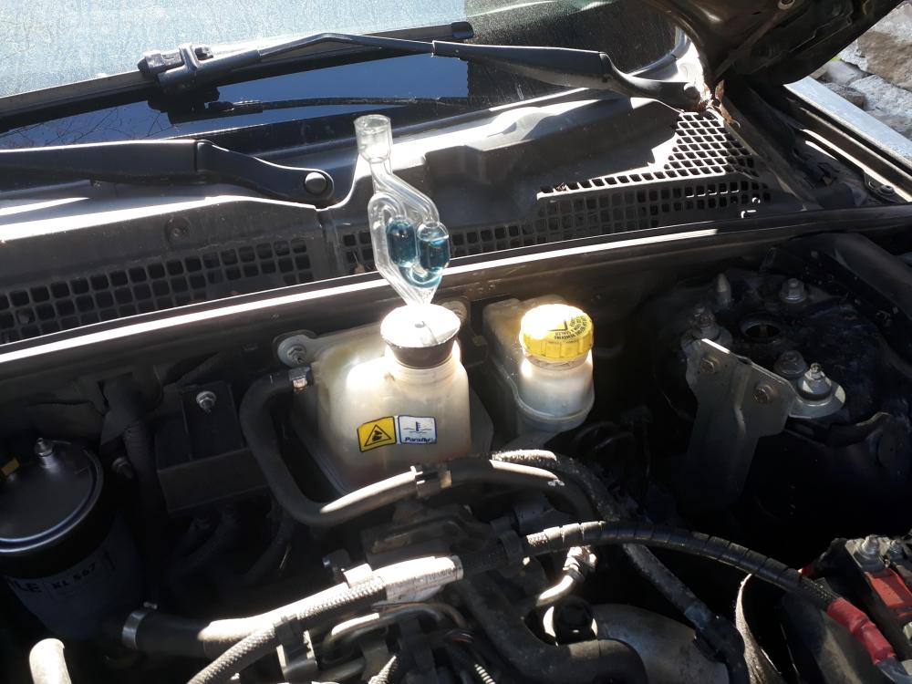

dph05255 Posté(e) le 5 Avril 2020 Signaler Share Posté(e) le 5 Avril 2020 Bonjour à tous, ma brera de 2008 qui totalise près de 200000km n’est plus utilisable actuellement. en effet elle démarrait assez mal ces derniers temps, à présent elle fume beaucoup passé une la température moteur de 70°C. je pensais à du liquide de refroidissement via une fissure de culasse, j’ai mis un réactif au dessus du vase d’expansion mais il n’a pas viré de couleur. je ne sais plus quoi tester. javais déjà changé pour l’entretien en espérant améliorer le démarrage avant qu’elle ne se mette à fumer: bougies et boîtier de préchauffage sondes lambda amont aval du catalyseur filtra à GO vanne EGR capteur pression suralimentation. le moteur tiens le ralentit et ne semble pas tourner comme une patate... si vous avez des idées, je suis preneur. david Lien vers le commentaire Partager sur d’autres sites More sharing options...

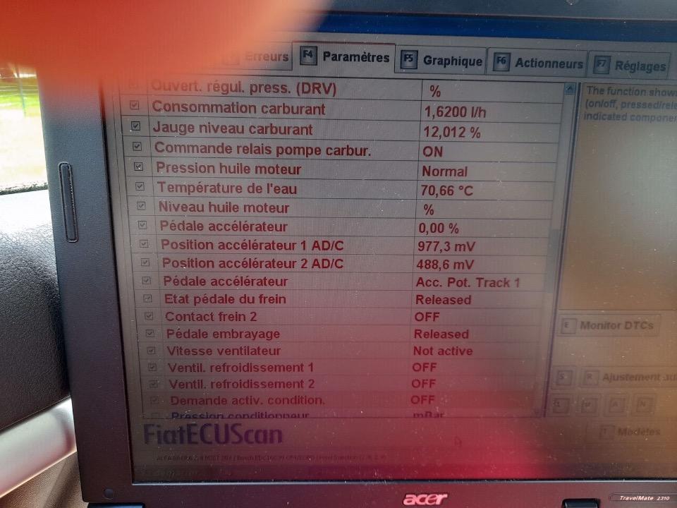

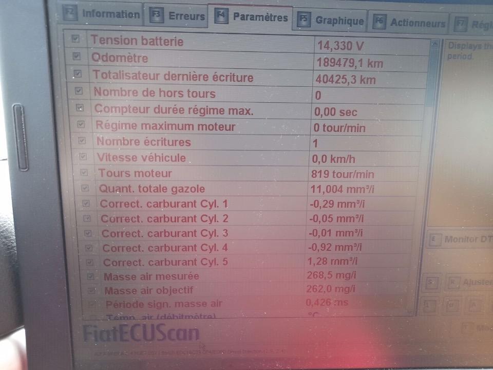

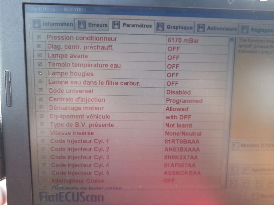

dph05255 Posté(e) le 12 Mai 2023 Auteur Signaler Share Posté(e) le 12 Mai 2023 (modifié) Je vais essayer de vous partager les mesures réalisées et l’échec de test du régulateur de pression GO... Modifié le 12 Mai 2023 par dph05255 Lien vers le commentaire Partager sur d’autres sites More sharing options...
