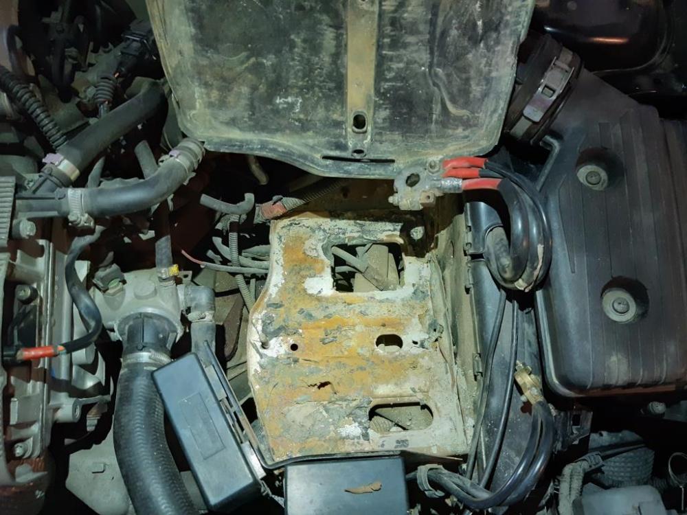

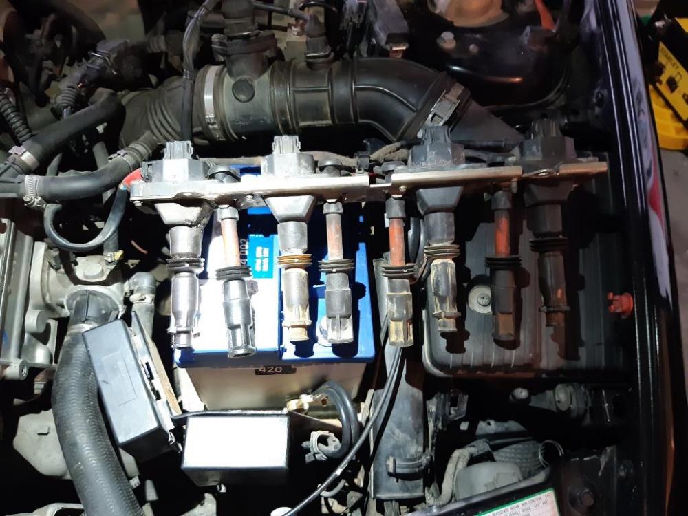

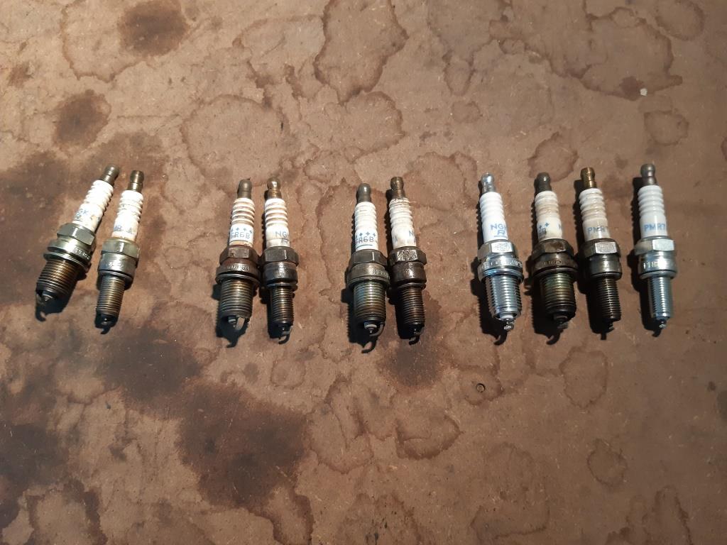

Alfajedi Posté(e) le 3 Octobre 2020 Auteur Signaler Posté(e) le 3 Octobre 2020 (modifié) Rampe d'allumage déposée. Bougies déposées. Par contre c'est pas top sous le plastique du support de la batterie, ça mériterait un bon coup de peinture antirouille. Modifié le 8 Octobre 2020 par Alfajedi
159_90 Posté(e) le 4 Octobre 2020 Signaler Posté(e) le 4 Octobre 2020 ah ! Une découverte pour moi, j'ignorais le diamètre différent des bougies du Twin Spark !

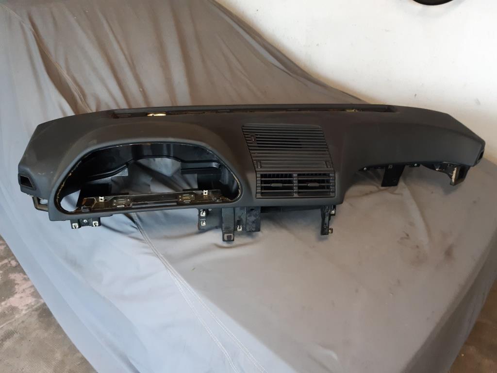

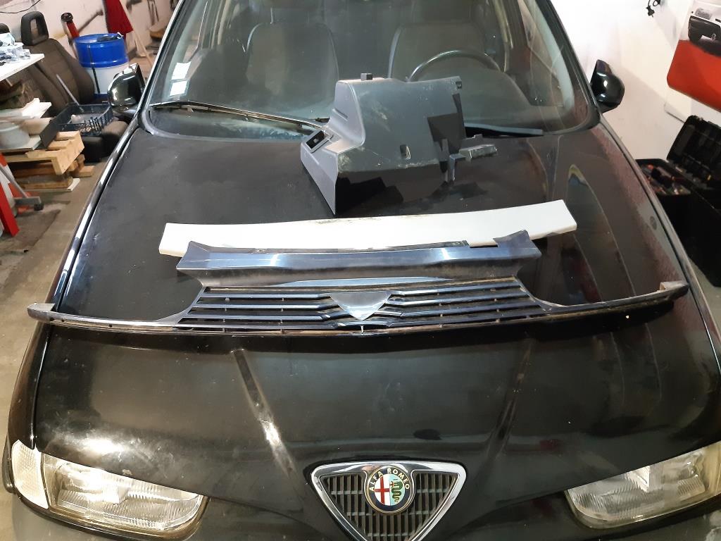

Alfajedi Posté(e) le 6 Octobre 2020 Auteur Signaler Posté(e) le 6 Octobre 2020 Achats du jour: une calandre dont les fixations sont en bon état même si elle est différente de la mienne, le bas du tableau de bord à gauche du volant sans trous pour la CB et un bandeau plastique sans trous pour un troisième feu stop de seconde monte. Reste plus qu'à aller chercher la casquette supérieure du tableau de bord, les deux feux arrières, les deux clignotants avant et le pare-chocs arrières et j'aurai pris tout ce qui était récupérables sur deux 146 diesels qui sont dans une casse à 30 minutes de la maison.

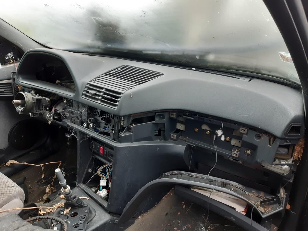

Alfajedi Posté(e) le 6 Octobre 2020 Auteur Signaler Posté(e) le 6 Octobre 2020 Et sur la dernière photo, ce n'est pas la mienne mais celle de la casse sur laquelle je vais récupérer la casquette sup. du tableau de bord.

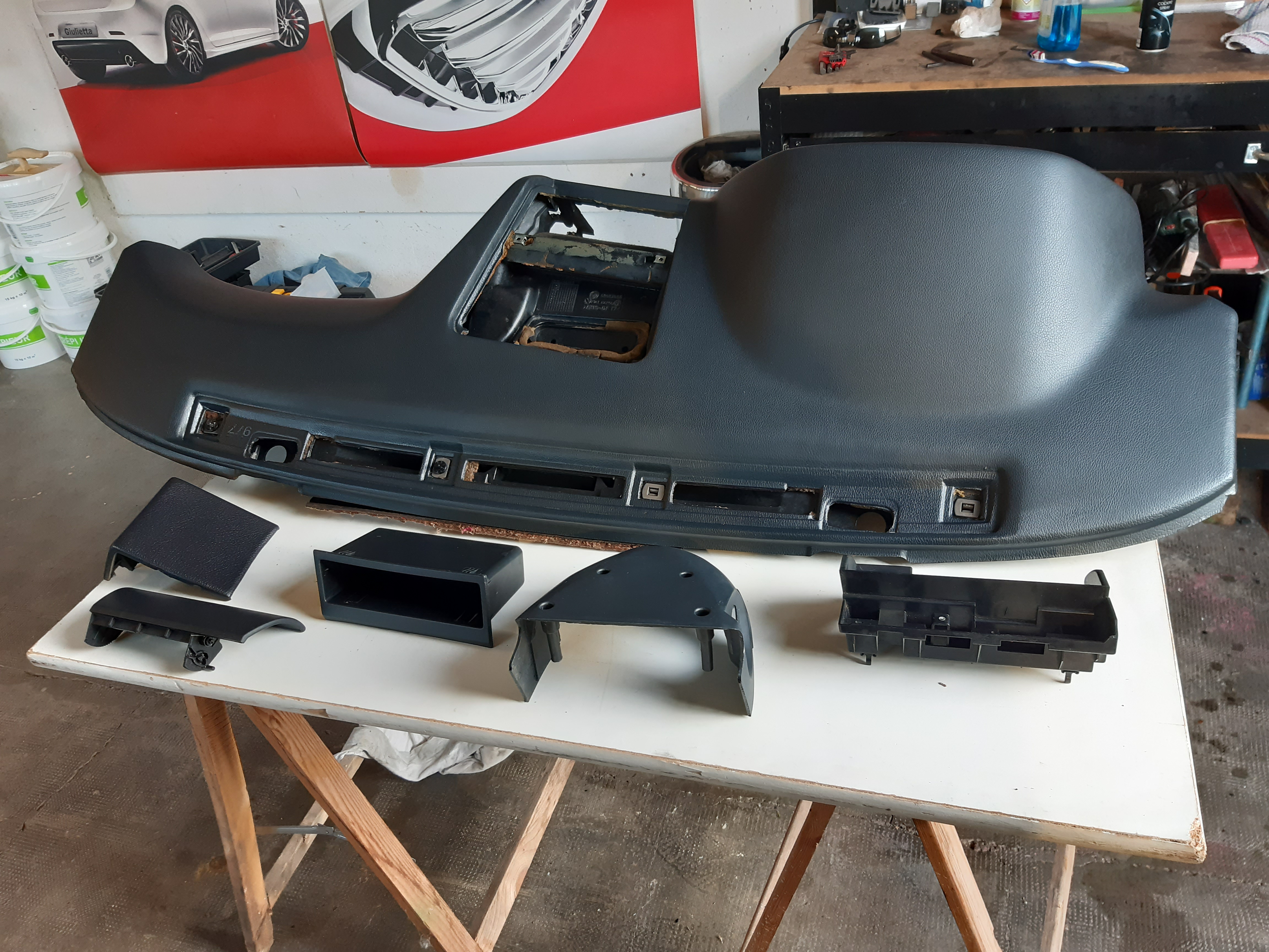

Alfajedi Posté(e) le 7 Octobre 2020 Auteur Signaler Posté(e) le 7 Octobre 2020 Je suis allé à la casse pour démonter le tableau de bord que l'on voit un peu plus haut. Par contre les fixations des feux arrières sont HS et ils n'ont pas les clignotants avant, je vais devoir les acheter sur la toile.

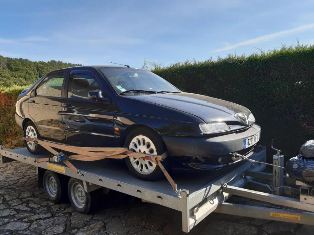

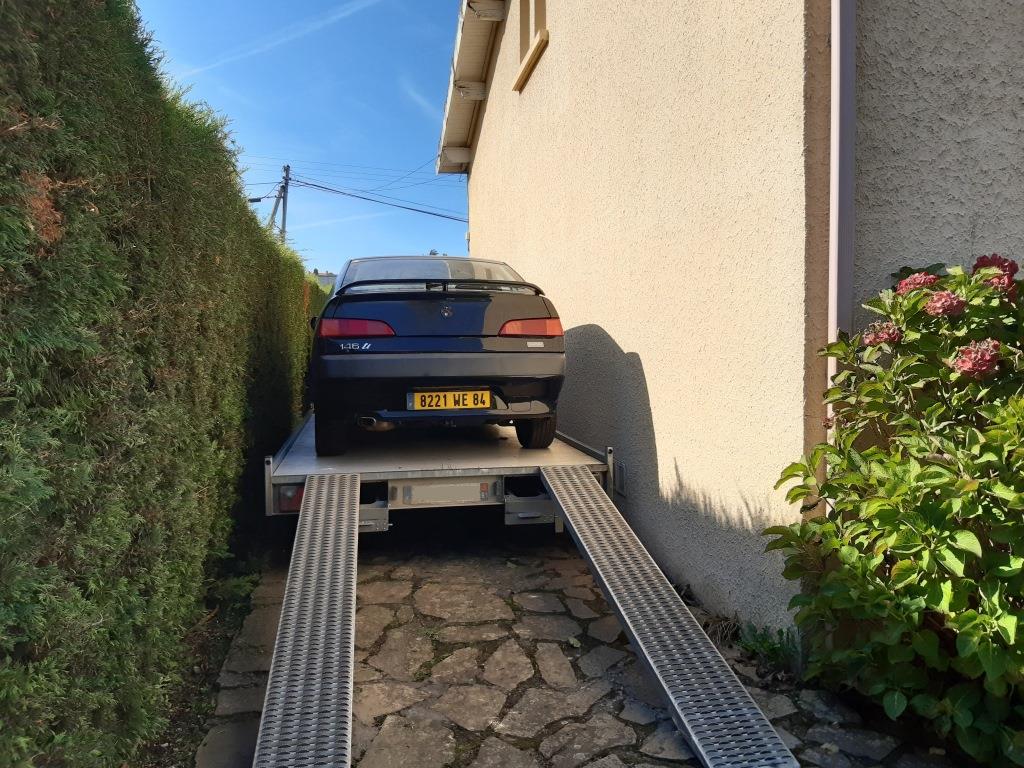

Alfajedi Posté(e) le 8 Octobre 2020 Auteur Signaler Posté(e) le 8 Octobre 2020 Ca y est la 146 est partie ce matin chez https://www.retropiecesauto.com/ . En espérant que ce soit une bricole et qu'il arrive à brancher l'Alfa Tester. Par contre c'est passé juste entre la haie et la maison.

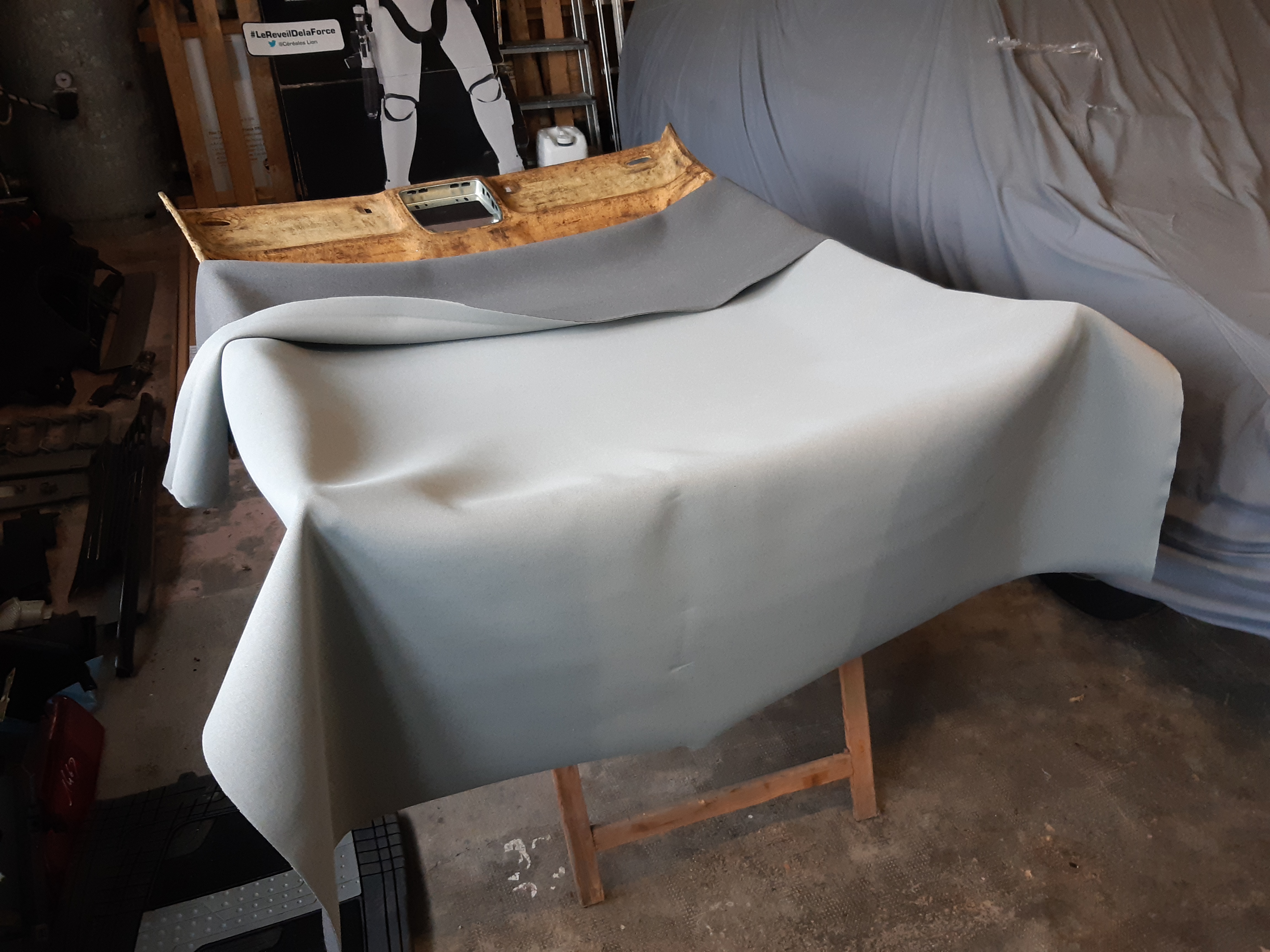

Alfajedi Posté(e) le 19 Novembre 2020 Auteur Signaler Posté(e) le 19 Novembre 2020 (modifié) Fin du chantier ciel de toit. Je squatte la chambre d'une de mes filles qui n'est pas là. J'ai pris de la colle néoprène en pot que je vais passer au pinceau mais il faut au minimum 18° et c'est pas vraiment ça dans le garage. Début du collage: Séchage: Chantier terminé: Je suis pas vraiment satisfait du résultat. C'était la première fois que je faisais ça et il y a des petits défauts en particulier au niveau des creux des pare-soleil ou des poignées. Je ne sais pas si c'est parce-que le tissu manque d'élasticité ou parce-que je ne suis pas expérimenté, peut-être un mélange des deux. Mais ç'est toujours mieux que ce que j'avais. Modifié le 19 Novembre 2020 par Alfajedi
