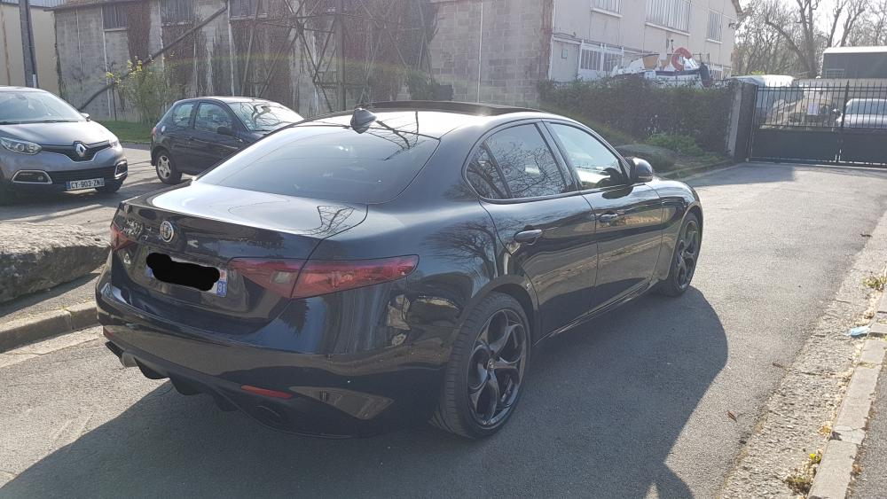

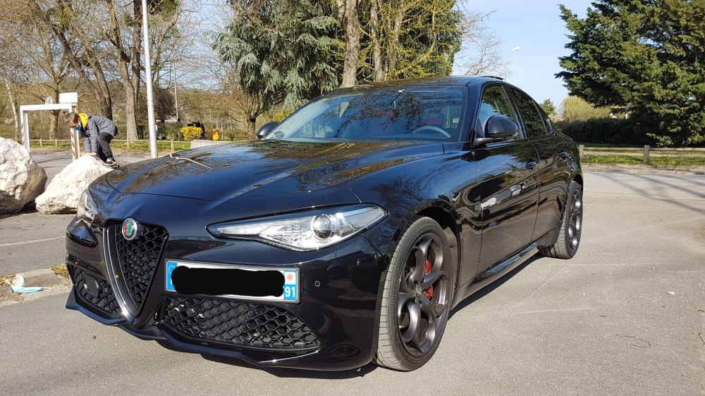

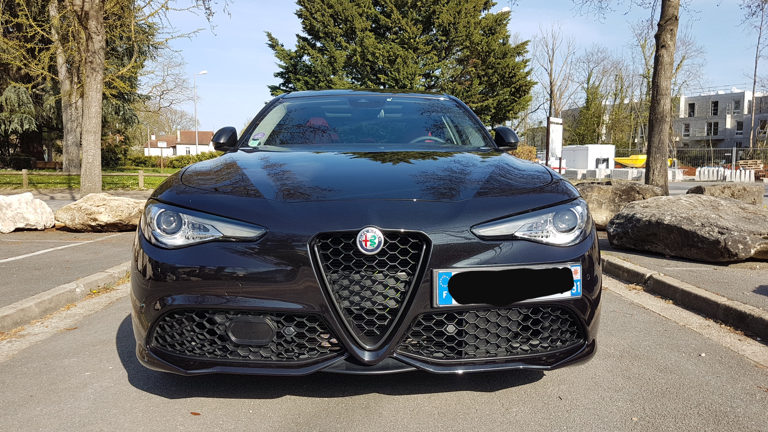

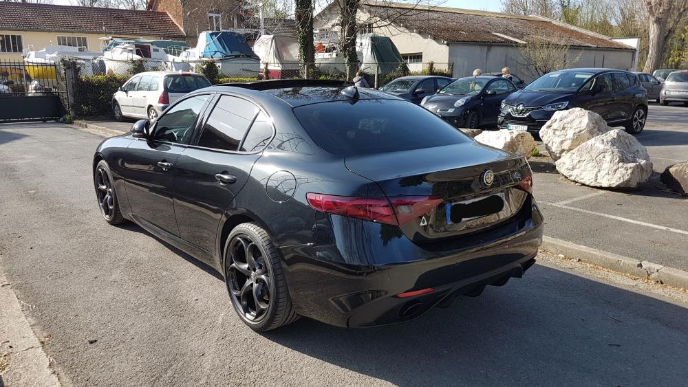

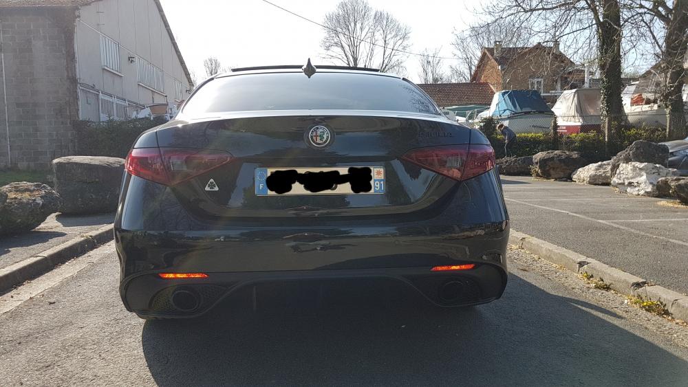

Mr_K Posté(e) le 30 Mars 2021 Signaler Posté(e) le 30 Mars 2021 (modifié) Hello à tous, Comme convenu avec Titi ... je prépare la présentation de ma future Giulia. Tout est en ordre je devrai la récupérer fin de semaine prochaine, l'attente est interminable ! J'ajouterai de belles photos dès que j'aurais récupéré le véhicule. Alfa Romeo Giulia MY2019 200cv AT8 Sport Nero Edizione Année : 30/04/2019 Km : 17 000 km Couleur : Noir Vulcano avec pack Nero (Black pack) Intérieur : Cuir Sport Rouge Options : - Jantes 19' Performance - Black Pack : déchromage complet du véhicule (calandre, contours de porte et échappements) + couleur spécifique sur les jantes/coque de rétroviseurs+ vitres latérales teintées - Pack Assistance plus - Pack Intérieur - Toit ouvrant panoramique - Kit Fumeur - Freinage Veloce étriers rouge - Palettes au volant - Instrumentation Spécifique - Mopar connect Box (idem je ne sais pas ce que c'est) - Instrumentation Spécifique (idem je ne sais pas ce que c'est) - Alfa Connected Services (idem je ne sais pas ce que c'est, c'est peut-être des services payants comme chez BMW connected drive que j'ai jamais utilisé sur mon ancienne 320D F31 MSport ?) Donc, pour la petite histoire j'ai commencé à chercher cette Giulia il y a maintenant 2 semaines. Je voulais une veloce Q4 280 ou une Sport Edition 200cv. Les deux modèles étant très proche (pour ne pas dire identique) à la transmission : puissance près. Je suis plus dans le trip full propulsion, une fois qu'on y a goûté ... j'ai écumé les sites classiques + réflexion en import europe (mais l'eco taxe dissuade immédiatement sur une Q4 280cv) et j'ai pas trouvé grand chose. Beaucoup de Lusso, Sprint ... très peu de sport edition et très difficile de trouver des essences comme d'habitude en France ! Je suis même passé par la case concession Alfa, circulez on a rien à vous proposer (que du Diesel dans la concession à côté de chez moi). Je cherchais donc une finition sport avec ce beau diffuseur arrière et palettes au volant et le toit panoramique en gris vesuvio, bleu misano ou noir volcano ... avec un budget initial de 27k€. Mission impossible à moins de chercher un véhicule de plus de 60000km et encore ils sont rare comme la voiture est sortie en 2016 pas évident. Bref, je me suis décidé à augmenter de manière conséquente mon budget pour avoir la voiture que je cherchais, avec les options que je cherchais sans aucunes concessions sur mon choix initial, on a qu'une vie ! Je pense la rouler 2/3 ans comme ma précédente et je me demande ce qui pourrait la remplacer ... une quadrifolio 😁 (oui je suis bizarre quand j'ai un truc, je pense déjà au suivant, c'est une maladie je sais 🤕) J'aurai bien mis quelques photos ... mais il faudra être patient encore une dizaine de jours je pense et croyez bien que c'est moi qui trépigne le plus. Premier gros trajet de prévu fin avril en famille A/R en Bretagne. Enfin, les modifs que je souhaite faire, ce sont des idées comme ça rien de confirmé : - bouton start engine rouge (ça irait tellement bien avec l'intérieur) - Aileron / Becquet de Coffre Carbone de la Quadrifolio (j'ai du mal à trouver une alternative garantie 100% de qualité en lui et place du becquet alfa à 1200€) - Achat barres de toit et coffre de toit obligatoire pour les vacances d'aout ... modifs trop sexy ... je sais 😜 - boule de remorquage ... non je déconne ! - Stage 1 => 300cv là par contre je suis sérieux, mais certains m'en ont dissuadé par rapport à la boîte qui ne supporterait pas l'augmentation de couple sur le long terme (je suis en discussions avec BR Perf sur ce point précis) Voilà suite de l'histoire bientôt, mais pour faire simple elle ressemble à celle_là : Modifié le 29 Avril 2021 par Mr_K
