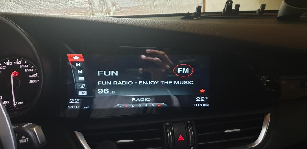

oui le bloc ampli sous le volant sert toujours.
La radio FM reste équivalente. Je passe d'ailleurs toujours par la radio d'origine au quotidien. J'ai testé la musique mp3 vite fait et la video le son est toujours top.
Après j'apprécie en GPS de pouvoir passer par google MAPS ou WAZE.
Pouvoir utiliser les touches existantes et le tactile c'est top.
Content que la nouvelle nappe soit ok. Ca m'aurait vraiment fait chier de retourner sur l'ecran 5.5.

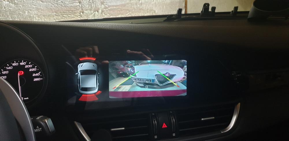

tu as les lignes de trajectoire en marche arrière ?
avec l'affichage de la distance des capteurs de recul ?
... bon j'arrête là avec mes questions, tu vas me donner envie d'y passer 😄
Lien vers le commentaire
oui toujours.... et en gros tu as entre 2/3 3/4 d'écran pour l'affichage vidéo et le reste le dessin de la voiture avec l'affichage de la distance restante radar. Je te ferai une photo.
Pas de soucis pour répondre aux questions. Le forum est fait pour ca. J'aurai aimé avoir pareil avant de me lancer histoire de se rassurer. Donc hésites pas si tu as des questions ;)
Après pour l'envie j'y peux rien lol
Il y a 4 heures, cartemere a dit :
Voilà qques photos...
