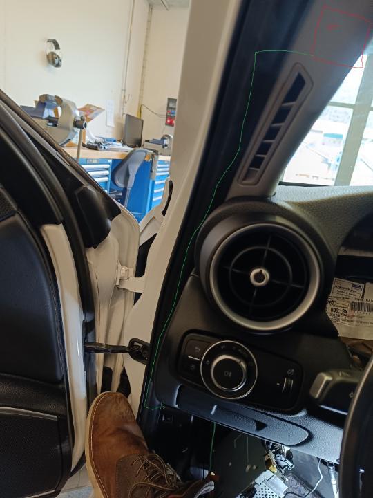

savonch Posté(e) le 23 Septembre 2023 Signaler Posté(e) le 23 Septembre 2023 2 Pour l'antenne GPS je l'ai mis dans le montant gauche et j'ai passer le câble a travers le joint.
savonch Posté(e) le 23 Septembre 2023 Signaler Posté(e) le 23 Septembre 2023 3 Passer tout les câbles par ici.

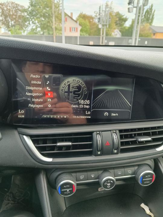

savonch Posté(e) le 23 Septembre 2023 Signaler Posté(e) le 23 Septembre 2023 4, tout brancher ne pas oublier les câbles jaunes pour la caméra de recul. désolé, j'ai pas fait tout les photos, un peu marre. au début tout ne fonctionné pas, j'ai un peu rouler et tout et revenu. je suis surpris que tout le système alfa fonctionne aussi. P.s il faut vraiment mettre un câble jack mâle/mâle, depuis la sortie aux de l'écran Chinois et le mettre sur l'auxiliaire de la boite a gant de la Giulia et tout fonctionne (pour le moment).

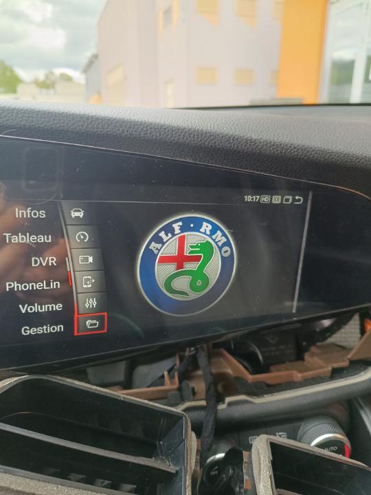

savonch Posté(e) le 25 Septembre 2023 Signaler Posté(e) le 25 Septembre 2023 Il y a 2 heures, AndroSteph a dit : salut, j'ai eu le même soucis concernant le cable cable jack. J'avais échangé avec le vendeur qui m'avais fourni une nouvelle tresse de cable. Aujourd'hui plus besoin d'avoir ce fil 🙂 Salut, une question si je peut. Tu a eu aussi ce logo débile, au lancement de leur interface?.
fredgiot Posté(e) le 24 Janvier 2024 Signaler Posté(e) le 24 Janvier 2024 Le 23/09/2023 at 19:45, savonch a dit : 4, tout brancher ne pas oublier les câbles jaunes pour la caméra de recul. désolé, j'ai pas fait tout les photos, un peu marre. au début tout ne fonctionné pas, j'ai un peu rouler et tout et revenu. je suis surpris que tout le système alfa fonctionne aussi. P.s il faut vraiment mettre un câble jack mâle/mâle, depuis la sortie aux de l'écran Chinois et le mettre sur l'auxiliaire de la boite a gant de la Giulia et tout fonctionne (pour le moment). salut sur le tien tu peux avoir a la place de la route et la vitesse le GPS alfa? Moi je n ai plus l option ecran divise dans les menus Merci
savonch Posté(e) le 24 Janvier 2024 Signaler Posté(e) le 24 Janvier 2024 Il y a 2 heures, fredgiot a dit : salut sur le tien tu peux avoir a la place de la route et la vitesse le GPS alfa? Moi je n ai plus l option ecran divise dans les menus Merci Salut, effectivement je ne suis pas allez plus loin ,avec l'interface alfa. maintenant j'utilise l'androïde auto, ou la tu peux faire ce que tu veux, et tu peux profiter de la qualité du nouvelle écran. Essaye de demander au revendeur, avec le nouvelle écran j'ai juste un problème avec le téléphone mais je regarde pour le régler.
