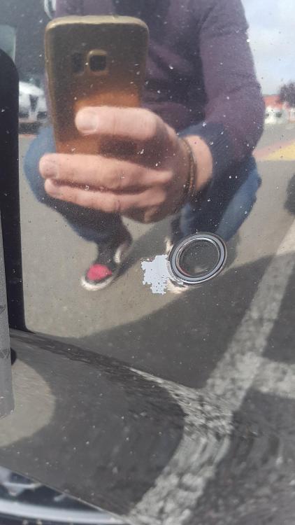

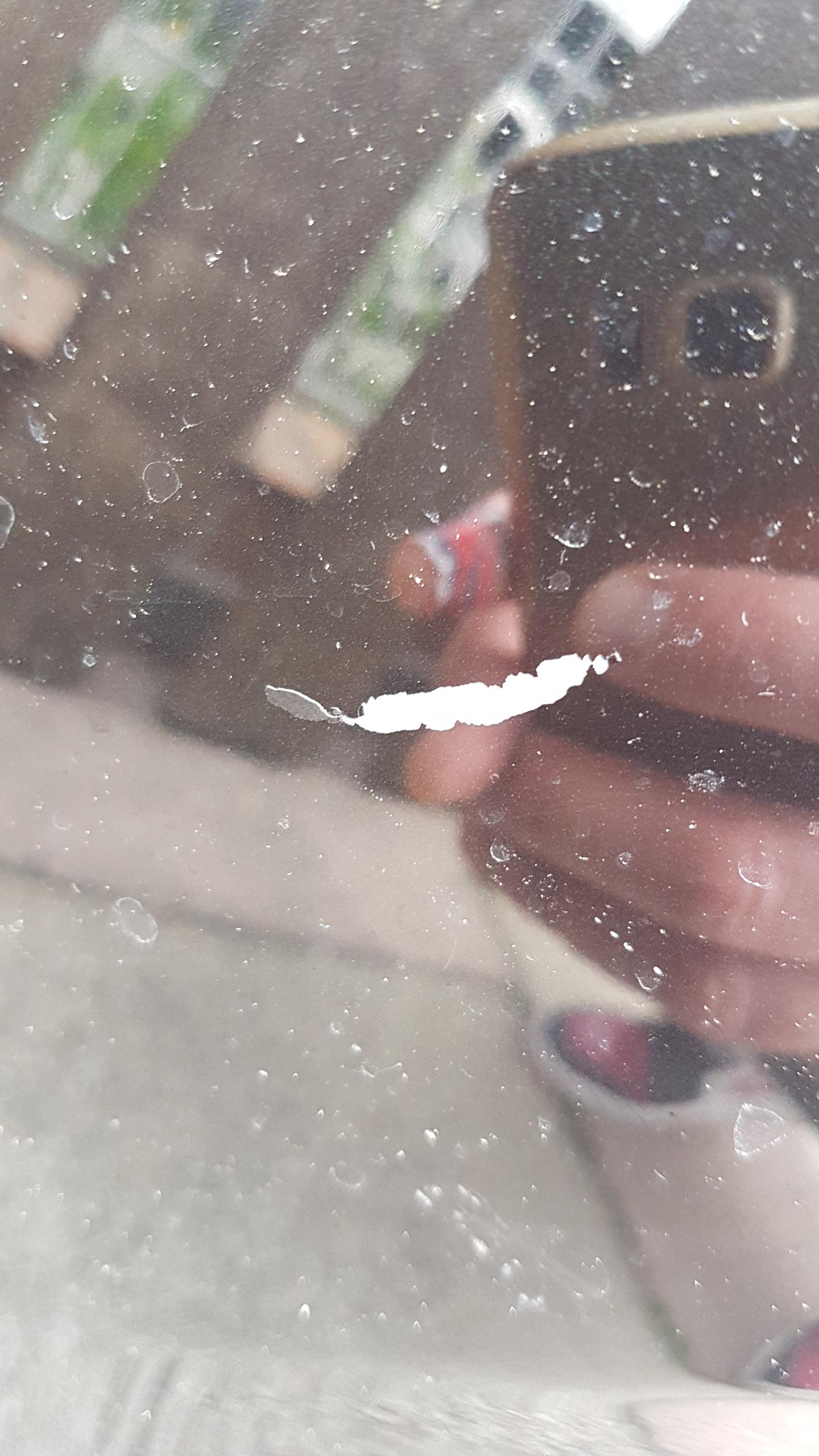

Mr_K Posté(e) le 11 Mai 2021 Signaler Posté(e) le 11 Mai 2021 Hello, Bon je me pose une question sur la peinture de la Giulia. Après les jantes que je trouve très fragile (J'ai reçu mes stylos de retouche). Ce soir en stationnant le véhicule, je viens de me rendre compte que mon pare-choc avait deux accrocs de peinture qui s'effritent. Si je frotte la peinture est super fine et ca s'empire (J'appréhende le prochain coup de karsher!). Je précise que je n'ai pas frotté, touché quoique ce soit avec la voiture ... j'hallucine un peu sur la fragilité et l'épaisseur de la peinture /vernis ! Là, Je suis bon pour commander des stylos retouche noir volcano. Moi qui suis un maniaque avec les voitures ca va être compliqué avec cette Alfa. C'est vraiment plus light que chez BMW les peintures ! Avez-vous eu ce même constat ?

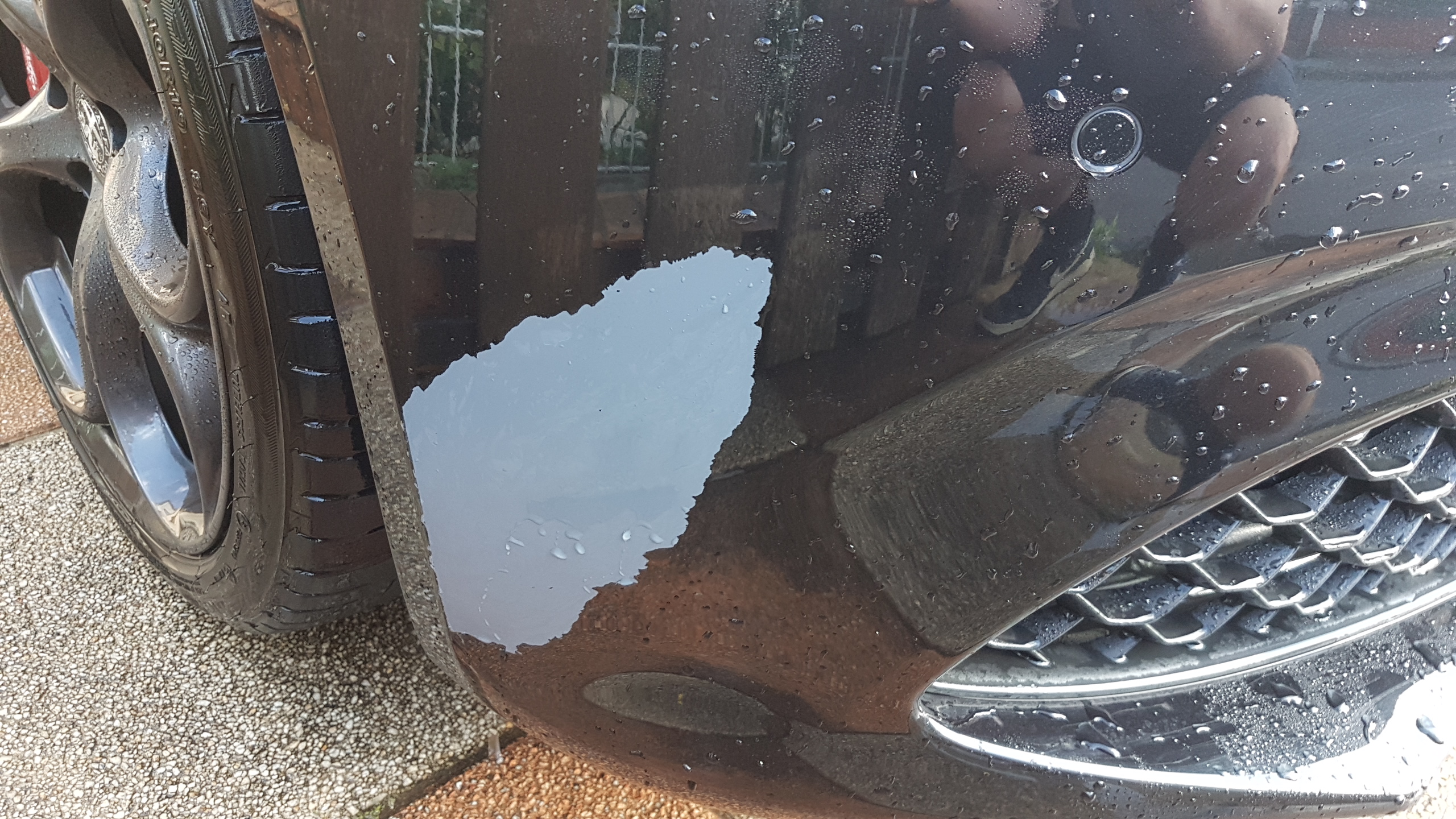

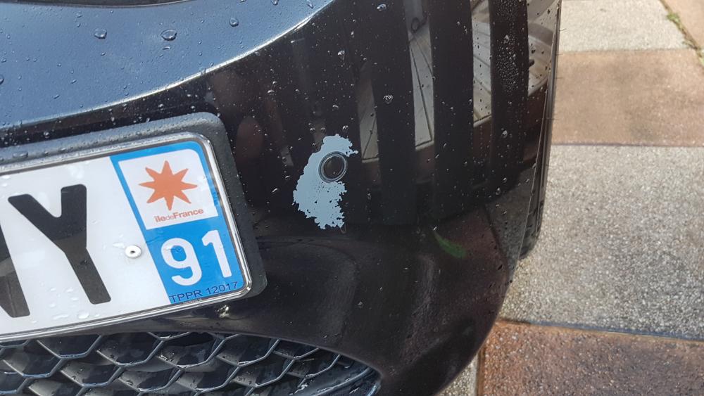

Mr_K Posté(e) le 12 Mai 2021 Auteur Signaler Posté(e) le 12 Mai 2021 (modifié) Hello non c'est une occasion entre particuliers. Je suis passé en concession ce matin, le responsable est venu voir le véhicule, pour lui il a pas de retour sur les peintures d'origine de Giuilia (plus de problèmes sur les giulleta). Et en regardant de plus près pour lui c'est raccord de peinture ou peinture complète du PC qui a été fait, ce n'est plus d'origine (donc pas possible de faire jouer la garantie). J'ai eu mon vendeur, lui il me dit qu'il a rien fait et qua ca faisait un an qu'il roulait et la lavait toutes les semaines sans aucuns problèmes (peut-être la concession ou il l'avait acheté selon lui). Sans surprises, ce matin un coup de karsher et ca empire (voir photos) ... j'aimerai faire une retouche moi même pour stabiliser le problème et après voir pour le faire repeindre. Mais ca me fait chier au bout d'une mois de claquer 250/300€ ! Modifié le 12 Mai 2021 par Mr_K

satdream Posté(e) le 12 Mai 2021 Signaler Posté(e) le 12 Mai 2021 La sous couche à l'air blanc "clair" ?!? alors que sur ces parechocs elle est blanc "crême" (jaunatre) ... je pencherai pour une repeinte du PC AV après production ... choc, remplacement etc. d'autant en voyant autour des radars AV, c'est parfaitement anormal ... c'est même souvent plus épais à cet endroit car le robot peinture s'y attarde (qql. microsec) pour faire l'intérieur du support de radar ... Je conseille: https://fr.aliexpress.com/item/1005002435149046.html?spm=a2g0o.search0303.0.0.444710f0mN8NsT&algo_pvid=null&algo_expid=null&btsid=0b0a119a16208432804817230ed2e0&ws_ab_test=searchweb0_0,searchweb201602_,searchweb201603_ Cad pour 10€ la capacité à mesurer l'épaisseur d'une peinture ... vérifier sur la surface du pare-chocs en plusieurs endroit, comparer avec l'AR ou mieux avec un véhicule neuf (facile en concession) ... Car de mon côté, vu la couche de gravillon que je me prends régulièrement sur les routes de campagnes aux nids de poules "comblés" à la va vite ... je n'ai pas le moindre éclat sur les PC ... et mineurs sur le capot AV, et totalement absent sur les bas de caisse et latéraux ... A l'inverse je suis bon pour un remplacement de pare-brise AV qui est une constellation de micro-impacts ... 😞

cartemere Posté(e) le 14 Mai 2021 Signaler Posté(e) le 14 Mai 2021 Le 12/05/2021 à 16:47, Mr_K a dit : Je vais faire une retouche et si ca s'aggrave ou si j'ai un plus gros coup, je ferai refaire le PC. Ca fait chier pour une bagnole que je viens d'acheter il y a un mois pour moi ça ne va faire que s'aggraver... la peinture n'adhère pas correctement au support... elle va s'écailler et peler petit à petit sur toute la zone repeinte... 😕

Mr_K Posté(e) le 19 Mai 2021 Auteur Signaler Posté(e) le 19 Mai 2021 Bon dénouement de l'histoire et sans surprises la concession qui a vendu le véhicule a bien fait des retouches peinture sur le PC, enfin c'est la carrosserie BMW du garage de la zone qui s'en ait "mal" chargé. Il accepterait de refaire la peinture, le problème c'est qu'il faut que je fasse 200km (3h30 de voiture) Aller et retour pour le faire. Je dois les rappeler pour trouver un arrangement car c'est un peu compliqué 😅

Mr_K Posté(e) le 31 Mai 2021 Auteur Signaler Posté(e) le 31 Mai 2021 Pas d'accrocheur ... préparation avant peinture vite fait. La pièce était neuve, je précise. Hallucinant que l'ancien proprio n'ai jamais eu de problèmes pendant 1 an ... et moi au bout d'un mois la cata. Ce qui est sûr c'est qu'une fois repeint je ne laverai plus le PC avant au karsher ou alors de très loin pour rincage seulement.

cartemere Posté(e) le 31 Mai 2021 Signaler Posté(e) le 31 Mai 2021 quelque soit la qualité de la peinture et du vernis, si le gars a mal fait son travail et n'a pas préparé le support, ça partira au karcher
