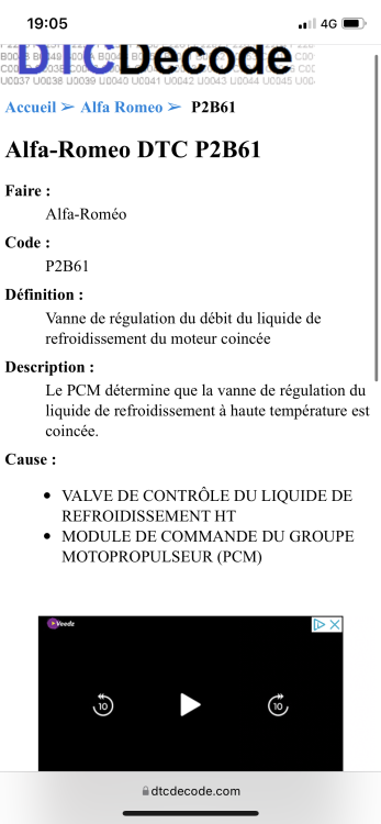

code P2B61!!
ce serait lié à la vanne de régulation du liquide de refroidissement…
jai effacé le défaut. ( il reste malgré tout en archive…) j’ai fais un test routier de 80km assez énervé
avec un boîtier sur obd afin de contrôler la température d’eau!! Elle est restée entre 83 et 86.
j’ai trouvé ceci sur le fofo us : c’est assez intéressant

Hello!! Je ne sais pas si tu as réussi à trouver une solution!!
Pour ma part, il y a 10j mon code erreur est revenu, et revenait a chaque utilisation!
j’ai vérifié, et le voyant moteur apparaissait quand la température d’eau arrivait à 100 degré.
ayant une garantie (non constructeur) je me suis rendu chez alfa, en expliquant tout. (Surtout pour la garantie dont je devais payer le diag!! Pour qu’il le minimise 😅)
résultat des comptes : c’est applique la note de service de alfa usa!!
ils m’ont fait une maj et un reparametrage  de je ne sais quoi.
sur le retour, j’ai recréé les conditions pour que le voyant s’allume et rien! Nada 👍🙂

J'ai eu le code P2B61 que j'ai supprimé. Il est revenu de nouveau.
J'ai contrôlé la connectique lié au thermostat. re-supprimer le code.
Depuis plus rien mais je voie que la température de l'eau est 100° ce qui est pas normal.
Pour ta part, as tu eu de nouveau le soucis ?
