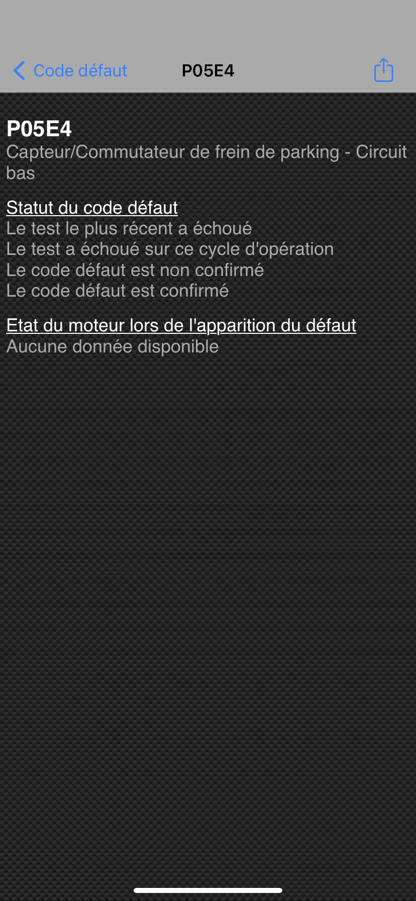

Jef43 Posté(e) le 20 Janvier 2022 Signaler Posté(e) le 20 Janvier 2022 (modifié) Depuis environ 3 semaines j’ai parfois un message concernant le frein à main électrique. J’ai fait une lecture de l’erreur et voici ce que j’ai : Les premières fois j’ai effacé l’erreur et j’ai essayé de mettre ou enlever le frein à main manuellement, mais la deux cas se présentaient : soit il était impossible de le remettre, soit je restait frein bloqué, avec obligation d’effacer l’erreur et de rapidement desserrer le frein. Dans un premier temps j’ai désactivé le frein à main auto, et j’ai roulé sains l’utiliser quelques jours. Ouf c’était passé ! mais ce soir retour du défaut !!! Avez vous déjà eu ce cas là ? Modifié le 20 Janvier 2022 par Jef43
